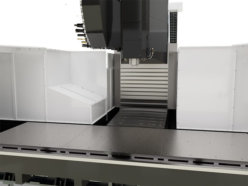

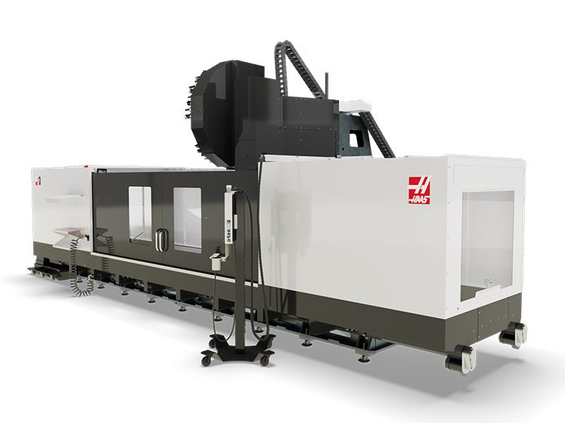

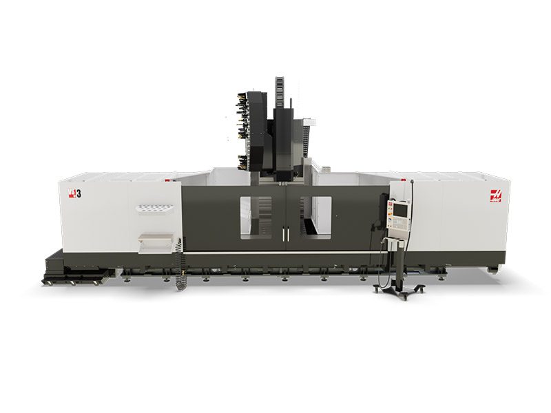

Vertikalfräs, arbetsområde 3 810 x 1 270 x 1 270 mm (150" x 50" x 50")
Haas VS-3 har stor ram med bäddbearbetningscenter för stora arbetsområden och hög skärkapacitet med vertikal spindel. Dessa maskiner har 50-kona, spindel med kugghjulsdrivet huvud och 50+1 sidmonterad verktygsväxlare. Den fullt stödda X-axeln rör sig lätt och kan hantera hela rörelseområdet, vilket möjliggör delar med vikt upp till 4 536 kg (10 000 pund). Bordsytan består av tre verktygsuppsättningsplattor som kan lätt maskinbearbetas för skräddarsydd fixturering.
OBS! Ett T-spårsbord kan bytas ut mot en maskinbordsplatta vid beställning.

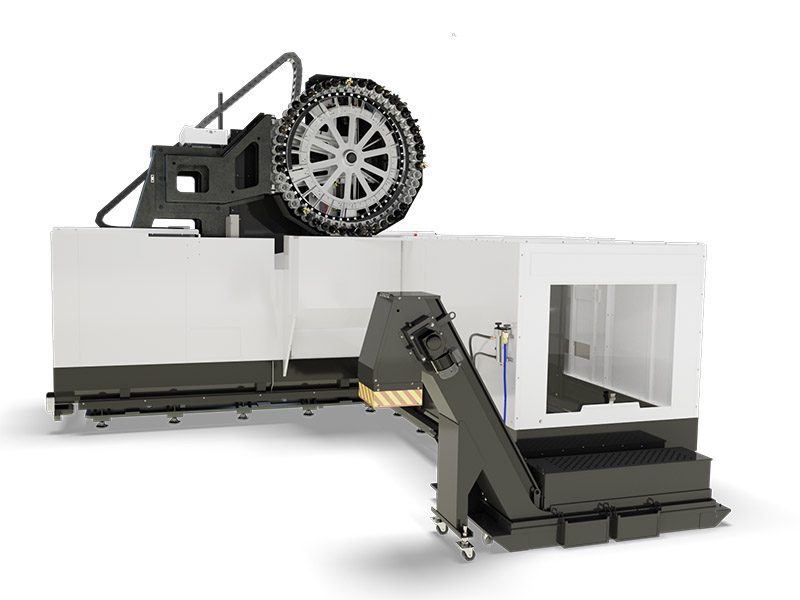

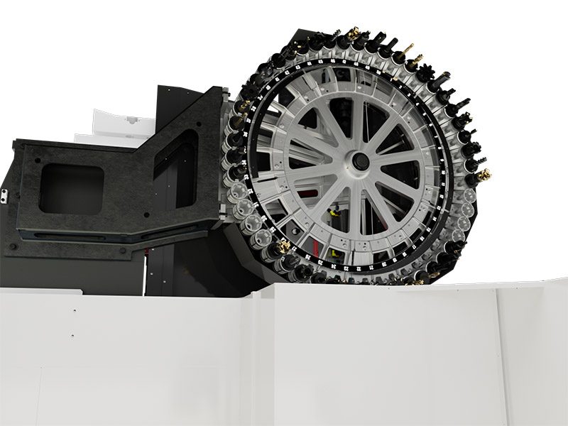

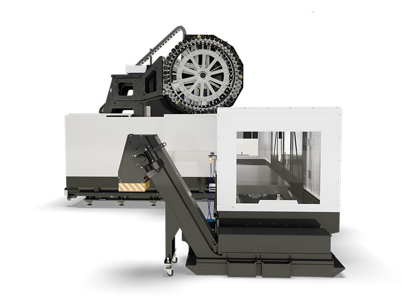

  • 50+1 sidmonterad verktygsväxlare
  • Fast kåpa: rör sig inte med bordet
  • 4 spåntransportörer, med tillgänglig transportör från behållarens insida
  • Hängpanel på rörligt stativ för enkel åtkomst
  • Fullt stöd utmed hela X-axelns rörelseområde
  • 50 mm kulskruvar på alla axlar
  • Kapacitet för arbetsstycken med vikt upp till 10 000 pund (4 536 kg)
  • Bord 3 886 x 1 245 mm (153" x 49") med 3 verktygsuppsättningsplattor för fastbultning och fixturering
