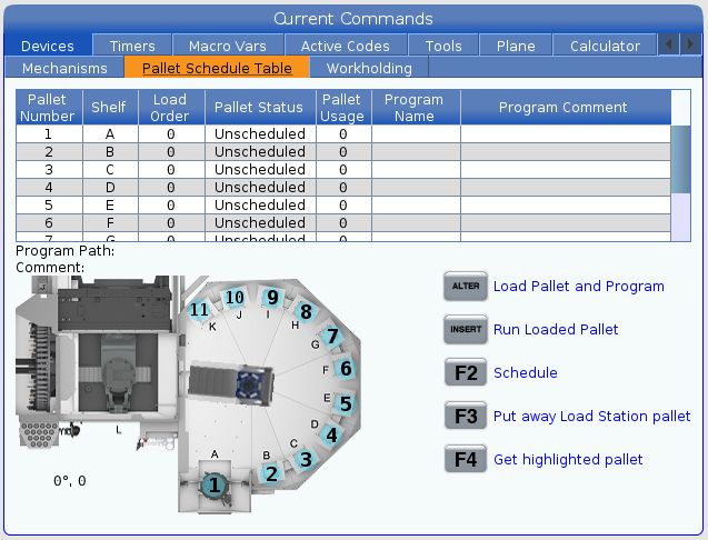

    UMC Palet Programlama Tablosu
    Palet Program Tablosu Arayüzü
    Basitleştirilmiş Palet Program Tablosu (PPT), ilgili ekrandan palet programlama fonksiyonlarını kontrol eder. Paletler, öncelik ve sıralama gereksinimlerine göre ayrı ayrı programlanabilir.
    • Her Palet bir numara (1 ila 11), Palet Havuzu ve makine içindeki her depolama yeri bir harfle (A ila K) belirtilir. Depolama yerleri değişmez ancak palet kimlik numaraları hareketlidir böylece herhangi bir paletin herhangi bir zamanda nerede olduğunu hızla görebilirsiniz. Şeffaf sayılar, palet havuzu hareket halindeyken paletin hedef noktasını gösterir.
    • SİPARİŞİ YÜKLE sütunu, her palet için programlanmış önceliği gösterir. Palet havuzu üzerindeki yük istasyonunda bulunan Palet Programı düğmesine basarak, istenen palet, PPT'de vurgulanırken, F2 tuşuna basarak veya o palet için SİPARİŞİ YÜKLE sütununa bir sayı girerek paletleri programlayın.
    • Bir palet için PROGRAM ADI sütununu vurgulayın ve programlar listesinde gezinmek ve palet, makineye her yüklendiğinde hangi programın çalışacağını seçmek için ENTER tuşuna basın.
    • PPT'nin Dokunmatik fonksiyon tuşları, makineyi çalıştırırken genel görevleri kolaylaştırır.
      • Vurgulanan paleti makineye yüklemek ve belirtilen programı etkinleştirmek için ALTER tuşuna basın.
      • Aktif programı çalıştırmak için INSERT tuşuna basın. Bu düğme, “Palet Modu”nda döngüyü başlatır. Palet Modu, M199 kodunu şu şekilde yorumlar: “bir sonraki programlanmış paleti yükleyin ve atanmış programını çalıştırın” (aşağıya bakınız).
      • Vurgulanan paleti programlamak için F2 tuşuna basın.
      • Paleti Yük İstasyonundaki (Raf A) palet havuzunda bulunan boş bir istasyona göndermek için F3 tuşuna basın.
      • Vurgulanan paleti Yük İstasyonuna (Raf A) getirmek için F4 tuşuna basın.
