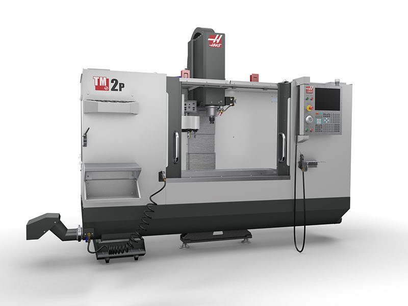

Інструментальний фрезерний верстат із ЧПУ із ходом 1016 x 406 x 406 мм і АПЗІ
Інструментальні фрезерні верстати серії TM-P доступні за ціною, прості у використанні та пропонують прецизійне керування системою ЧПУ Haas. Вони використовують стандартні інструменти з конусом 40; вони дуже прості у вивченні та експлуатації, навіть без знання G-коду. Вони ідеально підходять для шкіл та компаній, що переходять на верстати з ЧПУ, або будь-кого, хто шукає бюджетний верстат із великим ходом.
Моделі ІФВ TM-P включають автоматичний пристрій для зміни інструмента на 10 гнізд, швидший шпиндель і вищі швидкості подачі. ІФВ TM-2Р має більший робочий хід уздовж осей X і Y, ніж TM-1Р.
  • Працює від одно- або трифазного джерела живлення
  • Діалогова система програмування
  • Повноцінне ЧПУ за доступною ціною
  • Система дистанційного моніторингу HaasConnect

Стандартні функції
Шпинделі
  • Шпиндель 6000 об/хв
  • Пристрій для зміни інструмента з поворотним магазином на 10 гнізд
  • Комплект насоса охолоджувальної рідини
Система Haas Control
  • Інтерфейс Ethernet
  • Wi-Fi підключення для Haas control
  • Модуль раннього виявлення збою живлення
  • Розширене керування інструментами
  • Медіа-дисплей; М-код M130
  • HaasConnect: Дистанційний моніторинг
  • Безпечний запуск
  • HaasDrop
  • Система візуального програмування обробки деталей
  • Користувацькі макроси
  • Стандартна програмна пам'ять, 1 ГБ
