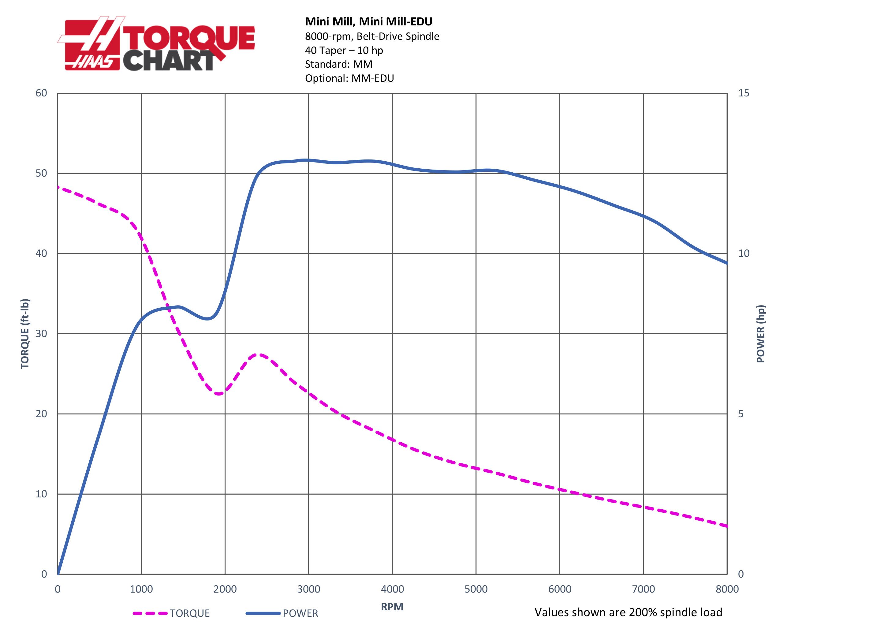

8k Spindle, 10 hp (8K-40T-10HP)
Product Image
ЗАВАНТАЖИТИ МИТТЄВУ ІНДИВІДУАЛЬНУ ЦІНОВУ ПРОПОЗИЦІЮ НА БУДЬ-ЯКИЙ ВЕРСТАТ HAAS
ОТРИМАТИ ЦІНОВУ ПРОПОЗИЦІЮ
Шпиндель зі швидкістю 8 000 об/хв, 10 к.с. (7,5 кВт)
    ТІЛЬКИ ДЛЯ CNY
Стандартний шпиндель для міні-фрези Mini Mill
  • 8 тис. Швидкість обертання
  • 40 Конус
  • 10 к. с. Потужність
  • Ремінь Привод
  • Інформація про опцію
  • Таблиця значень крутного моменту
ОГЛЯД
СЕРВІСНА ДОКУМЕНТАЦІЯ
ДОСТУПНО НА ТАКИХ ВЕРСТАТАХ
Шпиндель із ремінним приводом забезпечує швидкість до 8 000 об/хв для різання алюмінію, але водночас забезпечує достатній крутний момент на низьких обертах для різання сталі.
  • Відмінний шпиндель для середніх режимів роботи
  • Підшипники, змащені консистентним мастилом для тривалого терміну служби
  • Підвищена продуктивність для 3D-профілювання
Сервісна документація
ДОСТУПНИЙ ДЛЯ ВЕРСТАТІВ
Примітка:
  • Наведені нижче діаграми надаються лише для довідки.
  • Наведені значення потужності розраховано для мережі 240 В і потрібної сили струму.
  • Фактичні результати можуть відрізнятися залежно від живлення, що подається, та умов експлуатації.
  • Шпинделі Haas забезпечують ці пікові значення потужності (що відповідає 200 % навантаженню шпинделя) протягом 3 хвилин,
    150 % навантаження шпинделя (75 % від пікового значення) протягом 10 хвилин, 100 % навантаження шпинделя (50 % від пікового значення) безперервно.
