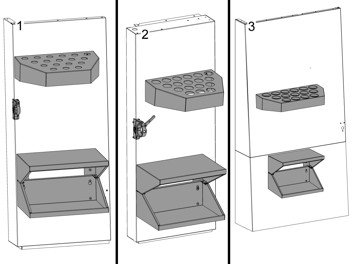

وَصّل طاولة الكتابة [1] بالرف السفلي [2]. استخدم (4) من البراغي النصف كروية مشقوقة الرأس ذات الحواف البارزة (‎FBHCS) مقاس 1/4-20 [3].
ركّب طاولة الكتابة [1] والرف السفلي [2] في الضميمة [3]. استخدم (8) براغي الغطاء ذات الرأس بحواف بارزة (BHCS) مقاس 5/16-18 [4].

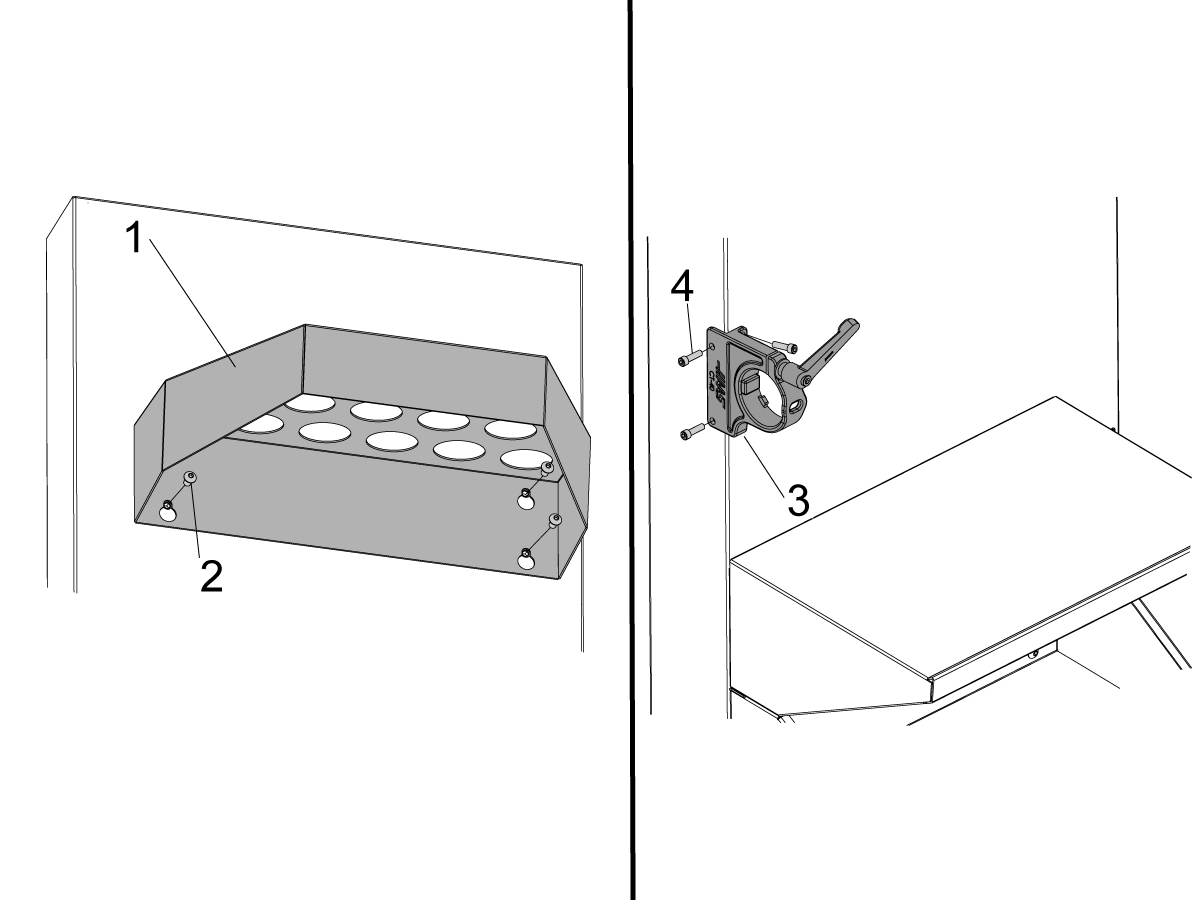

ركّب ملزمة الأداة [1]. استخدم (4) من البراغي مجوفة الرأس (SHCS) مقاس 1/4-20 [2] و(4) فلكات تثبيت.
هام: بالنسبة للماكينات DC-1 وDC-2 - إذا كانت هناك كمية غير كافية من اللوكتيت الأزرق على البراغي SHCS الأربعة [2]، فأضف قطرة من اللوكتيت الأزرق قبل تثبيت ملزمة الأداة [1] على جانب الضميمة.
ركّب صينية حامل الأدوات [3]. استخدم (4) من براغي BHCS مقاس 5/16-18 [4] لتركيب الصينية على الضميمة [5].
هام: بالنسبة للماكينات DC-1 وDC-2 - افحص البراغي BHCS الأربعة [4] بحثًا عن اللوكتيت الأزرق. أضف قطرة إذا لزم الأمر قبل تثبيت صينية حامل الأدوات على الضميمة [5].

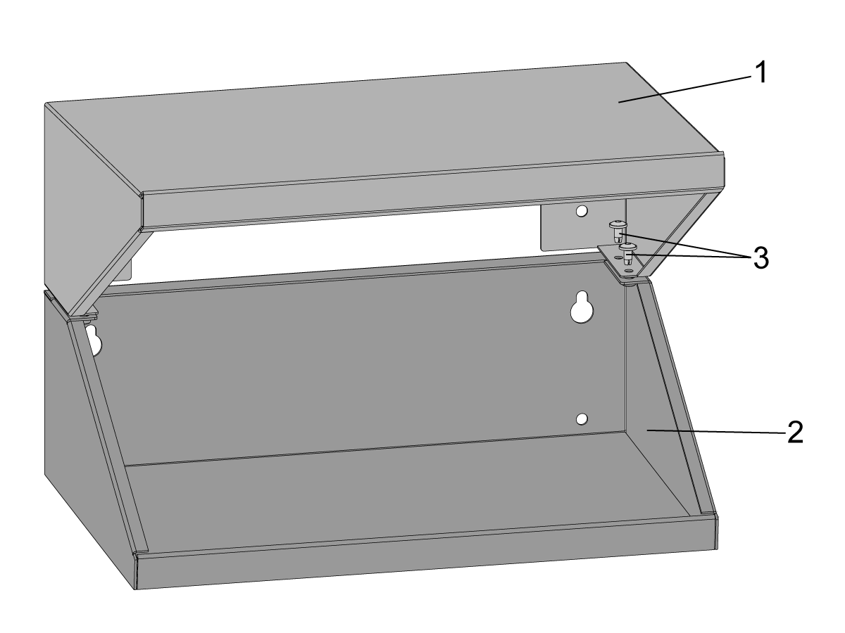

يمكن لأطقم الملائمة المدرجة في المقدمة وحزم الملائمة القديمة التي تحتوي على طاولة الكتابة التي تمت ترقيتها المبينة بالتفصيل في القسم أعلاه تبديل الصينية القياسية [1] في الدرج بالخيارات التالية:
09-0171 [2]: صينية منظم الأدوات
09-0172 [3]: حامل الطوق ER/5C
لاستبدال الصينية القياسية، فك براغي FBHCS الأربعة [1] وبرغي BHCS الاثنين [3] الموجودة في مقدمة الصينية مع تمديد الدرج بالكامل بحيث يمكنك إزالة الصينية [2] من الدرج.

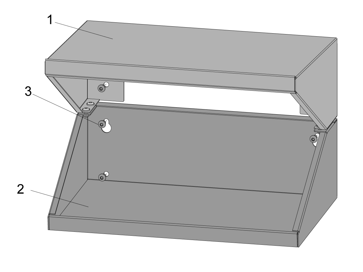

ثبّت خيار المنظم الجديد بالدرج [1] باستخدام نفس براغي FBHCS الأربعة [2]وبراغي BHCS‏ [3] من الخطوة السابقة.
ملاحظة: خيار المنظم المصوّر هو لحامل الطوق. يتم تركيب خيار منظم الأدوات بنفس الطريقة.
