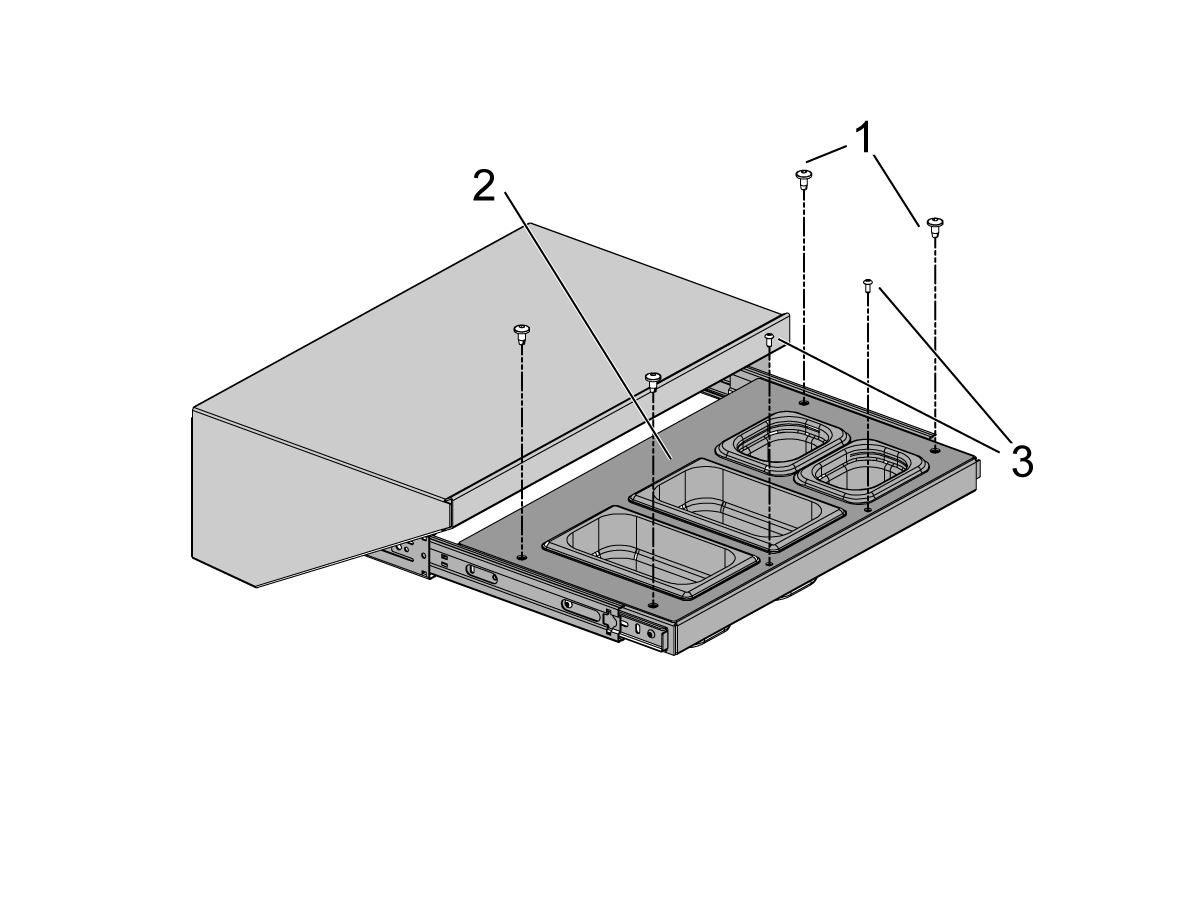

Convenience Package - Installation - Mill

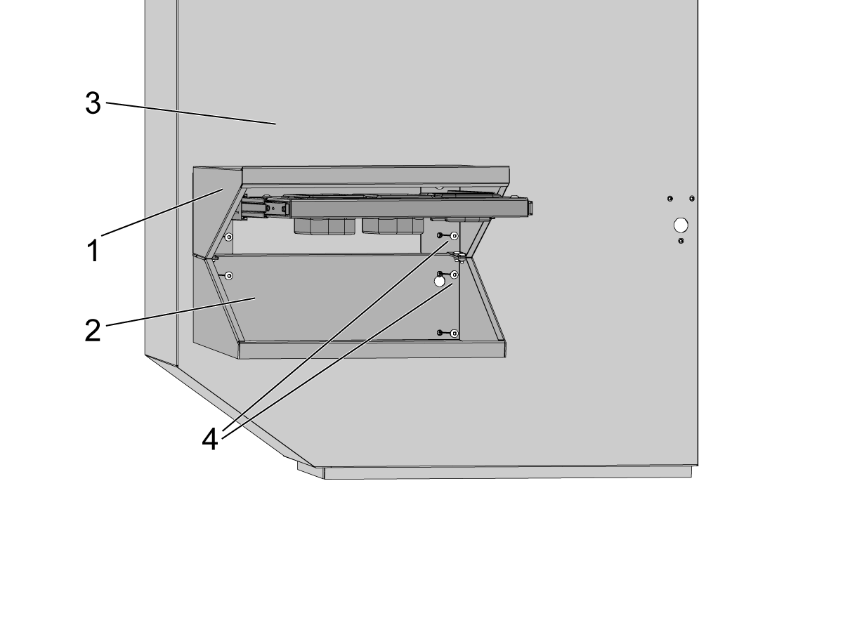

将写字台 [1] 连接至底部架子 [2]。使用 (4) 个 1/4-20 法兰按钮头盖螺钉(FBHCS) [3]。
将写字台 [1] 和底架 [2] 安装至护板 [3]。使用 (8) 个 5/16-18 按钮头盖螺钉 (BHCS) [4]。
重要:对于 DC-1 和 DC-2 机床 -  检查 8 个 BHCS 紧固件 [4] 的蓝色定位液情况。如果需要,在将写字台 安装到机床护罩之前,加一滴蓝色定位液。
安装刀具台虎钳 [1]。使用 (4) 个 1/4-20 插座头螺钉 (SHCS) [2] 和 (4) 个垫圈。
重要:对于 DC-1 和 DC-2 机床 - 如果 4 SHCS [2] 上的蓝色定位液量不足,则在将刀具台虎钳 [1] 安装到护罩侧面之前,加一滴蓝色定位液。
安装刀座托盘 [3]。使用 (4) 5/16-18 BHCS [4] 将托盘安装至护板[5]。
重要:对于 DC-1 和 DC-2 机床 -  检查 4 BHCS [4] 上的蓝色定位液。如果需要,在将刀座托盘安装到护罩  [5]之前,加一点定位液。

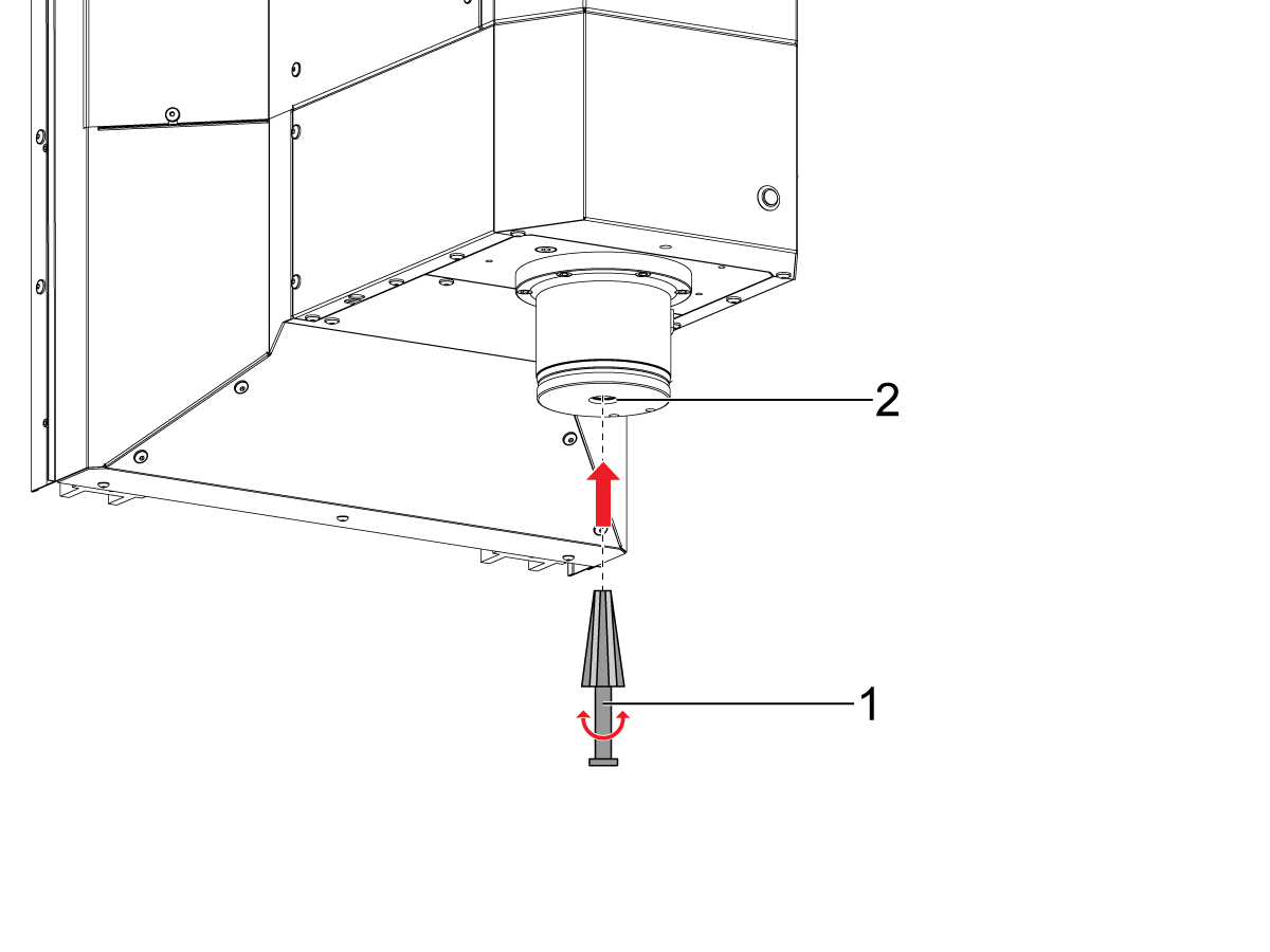

Spindle Wiper
主轴刮水器用于清扫主轴。
用手柄握住主轴刮水器 [1],将其插入主轴 [2] 中并扭曲以将其清洁。
