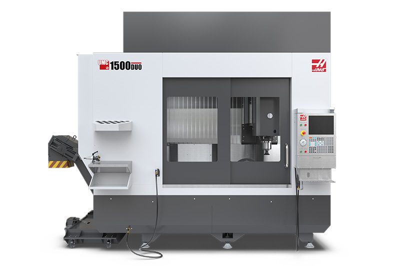

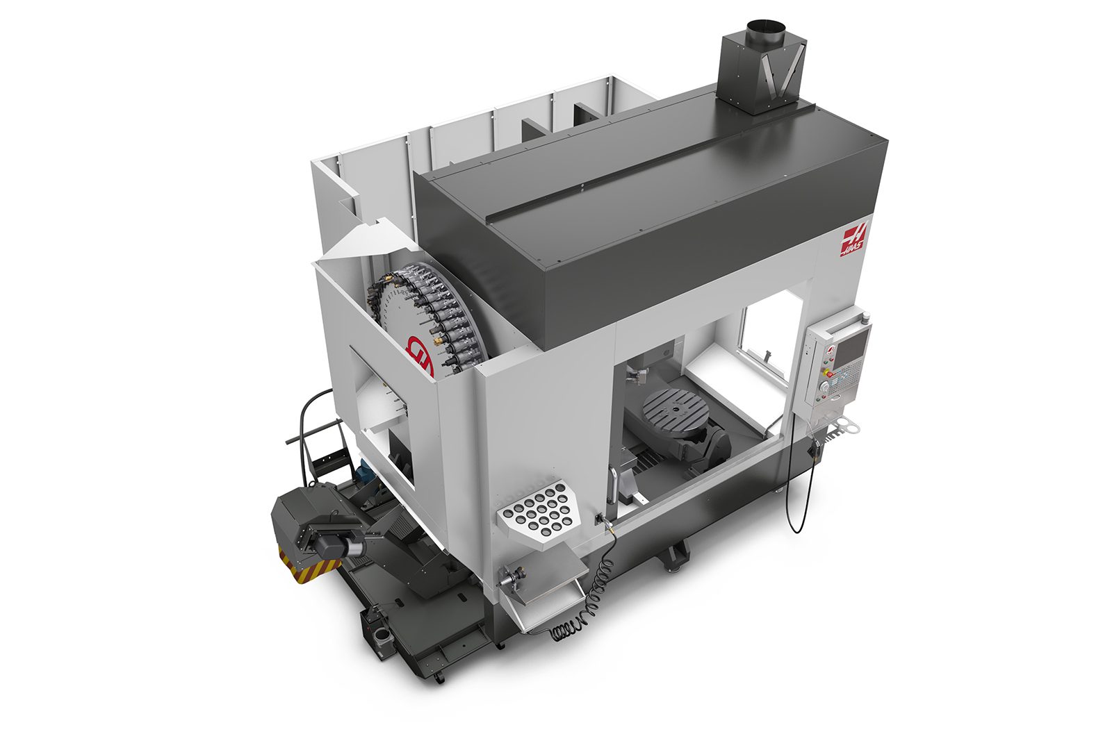

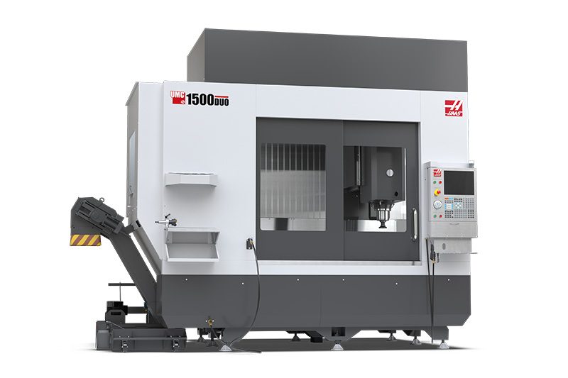

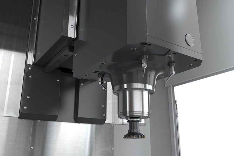

UMC-1500-DUO* е универсален вертикален обработващ център с двойна станция, който съчетава 5-осната способност на нашия UMC-750 с неподвижна маса с Т-образен канал за работа с 3 оси. Машината предлага удвояване на ходовете по оста X на стандартния UMC-750 и включва подобрения в дизайна, въведени с най-новите модели UMC.
Дясната станция е стандартната интегрирана двуосна въртяща се маса с люлка от UMC-750, а лявата станция е неподвижна 32" x 18" (813 мм x 457 мм) маса с Т-образни канали.
*Налична е и Super Speed UMC-1500SS-DUO.
Характеристики на UMC-1500-DUO:
  • Работна среда с две позиции
  • Задвижвания на циклоидална въртяща маса
  • По-лека врата на оператора
  • Монтирано отпред висящо командно табло
  • Лесно достъпни и удобни за оператора функции
  • По-голям страничен прозорец
  • По-плътна отливка на основата
  • Стандартен подвижен резервоар за охлаждаща течност

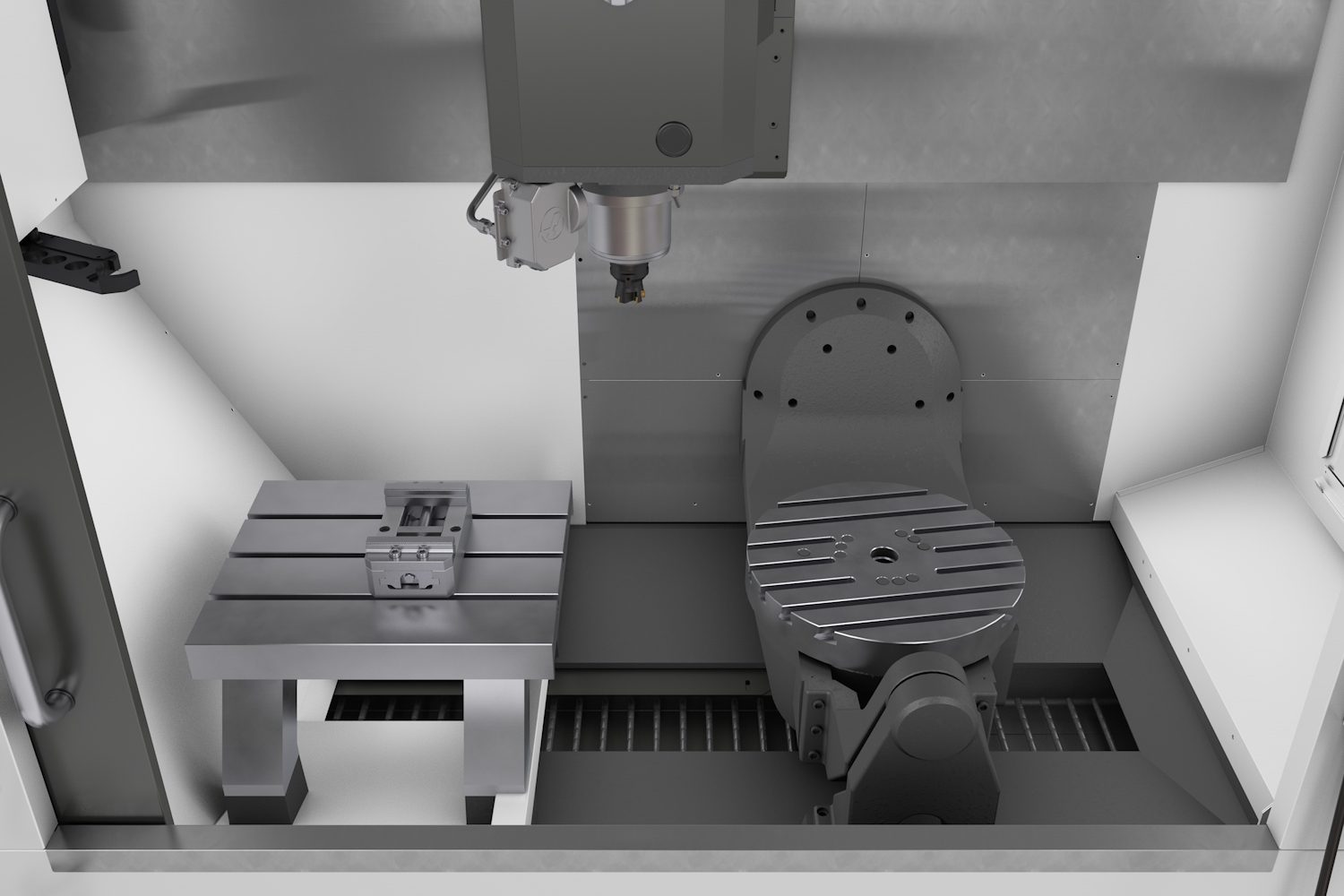

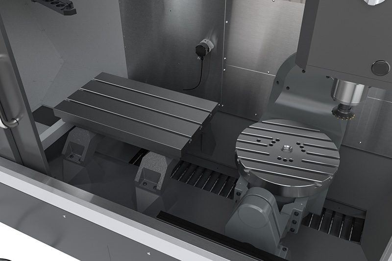

UMC-1500-DUO предлага голяма 32" x 18" (813 мм x 457 мм) неподвижна маса с Т-образни канали вляво, което позволява настройки за операции по премахване на тежки материали, като се използват стандартни менгемета за маса. На масата има достатъчно място, за да се настанят едно или две 6" (152 мм) менгемета. Неподвижната маса също е идеална за настройка на първите операции – като рязане на завъртания върху вашия 5-осен материал – или за обработка на 6-тата страна на завършените 5-осни детайли
Интегрираната двуосна люлка вдясно има плот с диаметър 500 мм (19,7"), който предлага стандартен Т-образен канал и прецизен пилотен отвор за закрепване. Люлката предоставя наклони от +120 и -35 градуса и 360 градуса на въртене за висококачествена, точна 3+2 или пълна едновременна обработка с 5 оси.
Тъй като неподвижната маса и плота на люлката (при B0) са на една и съща височина, можете да закрепите детайли от двете и да използвате пълния ход на осите X на машината за обработване на дълги детайли

Вратата на UMC-1500-DUO се монтира вътре в ограждението, което повдига дъното на отвора на ограждението и осигурява по-добро управление на стружките
Стойка за висящо командно табло

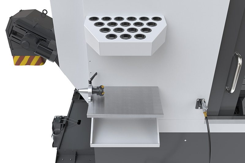

Характеристики за удобство на оператора

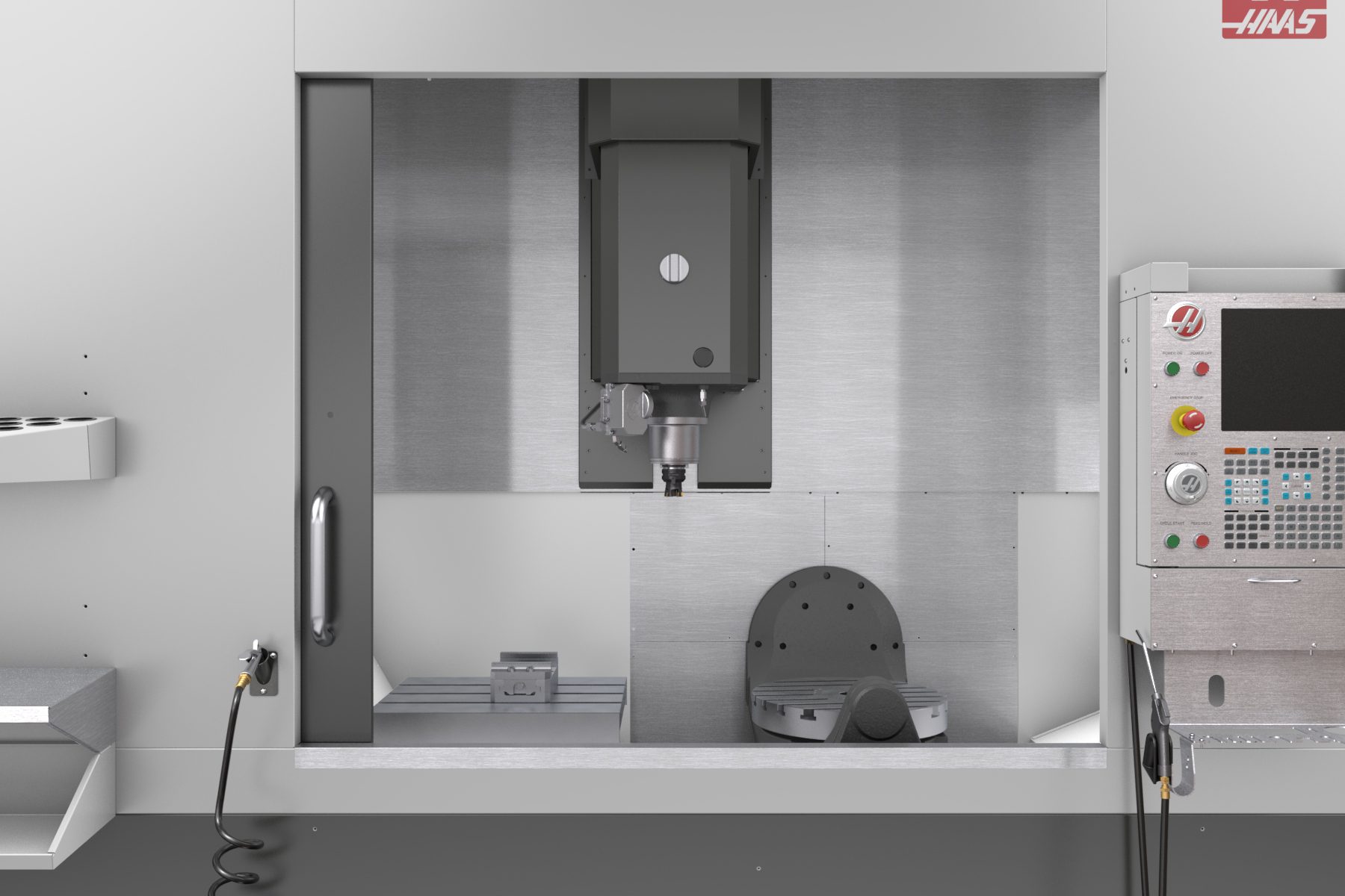

Характеристики за удобство на оператора на UMC-1500-DUO са монтирани отпред на машината за лесен достъп, включително шкаф за съхранение на инструментални държачи, работна маса, менгеме за инструментални държачи, тава за съхранение и маркуч за промиване.
Дизайн на страничен прозорец
Поставянето на висящото командно табло отпред на UMC-1500-DUO ни позволява да удължим страничния прозорец и да го направим да се отваря с плъзгане. Това осигурява достъп до плочата на машината и позволява към машината да бъде добавена база за палети или други автоматизации.
