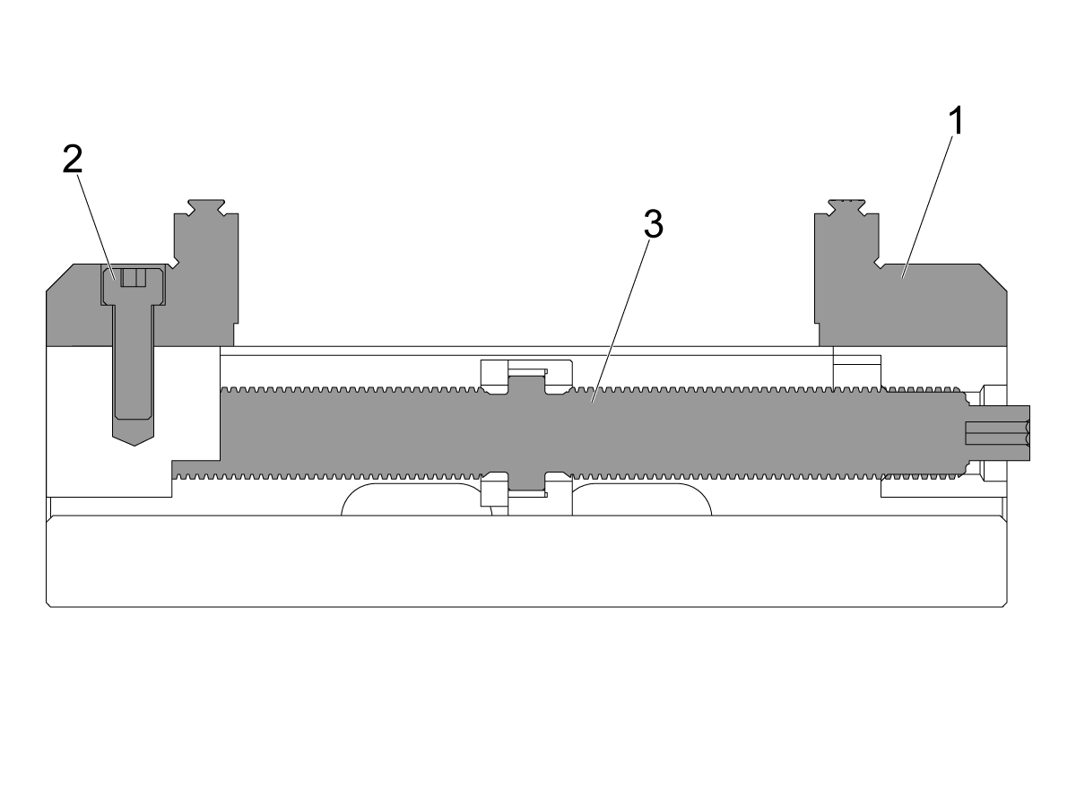

Самоцентриращо менгеме Haas – Монтаж
AD0508
Инсталация
Монтирайте и поставете менгемето правоъгълно.
Вижте видеото за насоки.
Операция
С помощта на гаечен ключ завъртете по часовниковата стрелка, за да клампирате и в посока, обратна на часовниковата стрелка, за да разхлабите менгемето.
Забележка: Използвайте само доставената ръкохватка за затягане на детайла на менгемето. Използването на по-дълъг гаечен ключ ще създаде твърде голяма сила на затягане и ще причини преждевременно износване или повреда на направляващите и ходовия винт на менгемето.
Центрирайте частта в челюстите на менгемето. Не затягайте от едната страна на менгемето без подобен размер раздалечител, за да клампирате равномерно частта.
Поддръжка
Ежедневна поддръжка
Почиствайте всички стружки от менгемето след всяка употреба.
Поддържайте концентрацията на охлаждащата течност в правилния процент, за да предотвратите корозия.
Нанесете тънък слой върху всички машинно обработени повърхности на менгемето.
Месечна поддръжка
Свалете предпазителя за стружки.
Отворете челюстите на менгемето докрай и ги отстранете[1] като отстраните закрепващия елемент на челюстта[2].
Почистете всички стружки под челюстите и почистете винта[3].
Нанесете тънък слой върху винта и машинно обработени повърхности на менгемето.
