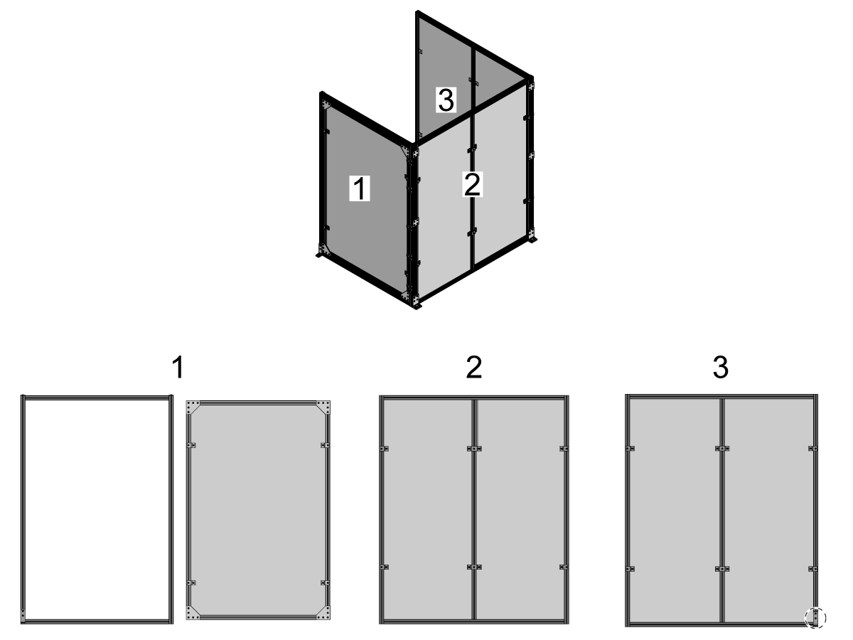

Оградата се състои от 3 страни, вратата и рамката [1], страничния панел на рамката [2] и задния панел на рамката [3].
Оградата е частично сглобена в 4-те части, показани в долната част на изображението.

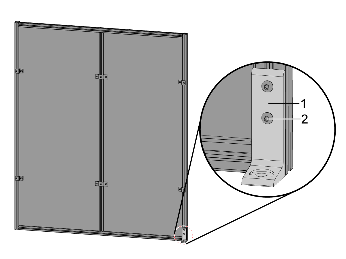

Прикрепете вратата [1] към рамката [2], както е показано с помощта на пантите [3] с предоставените винтове [7] и t-гайки [6].
Забележка: Пантите трябва да бъдат прикрепени от дясната страна на вратата и рамката, както е показано на изображението.

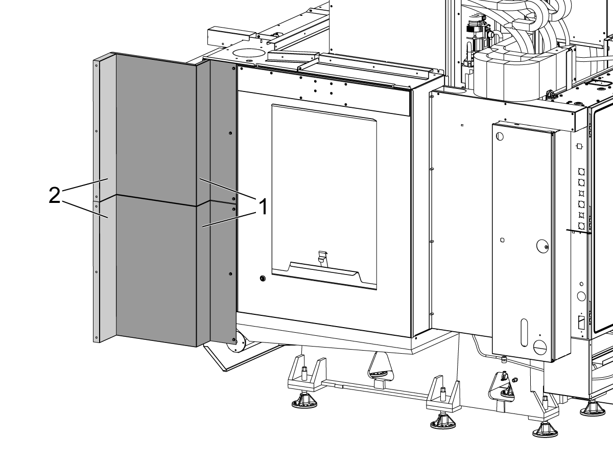

Прикрепете оградните ламаринени панели [1] и [2] към машината, както е показано.

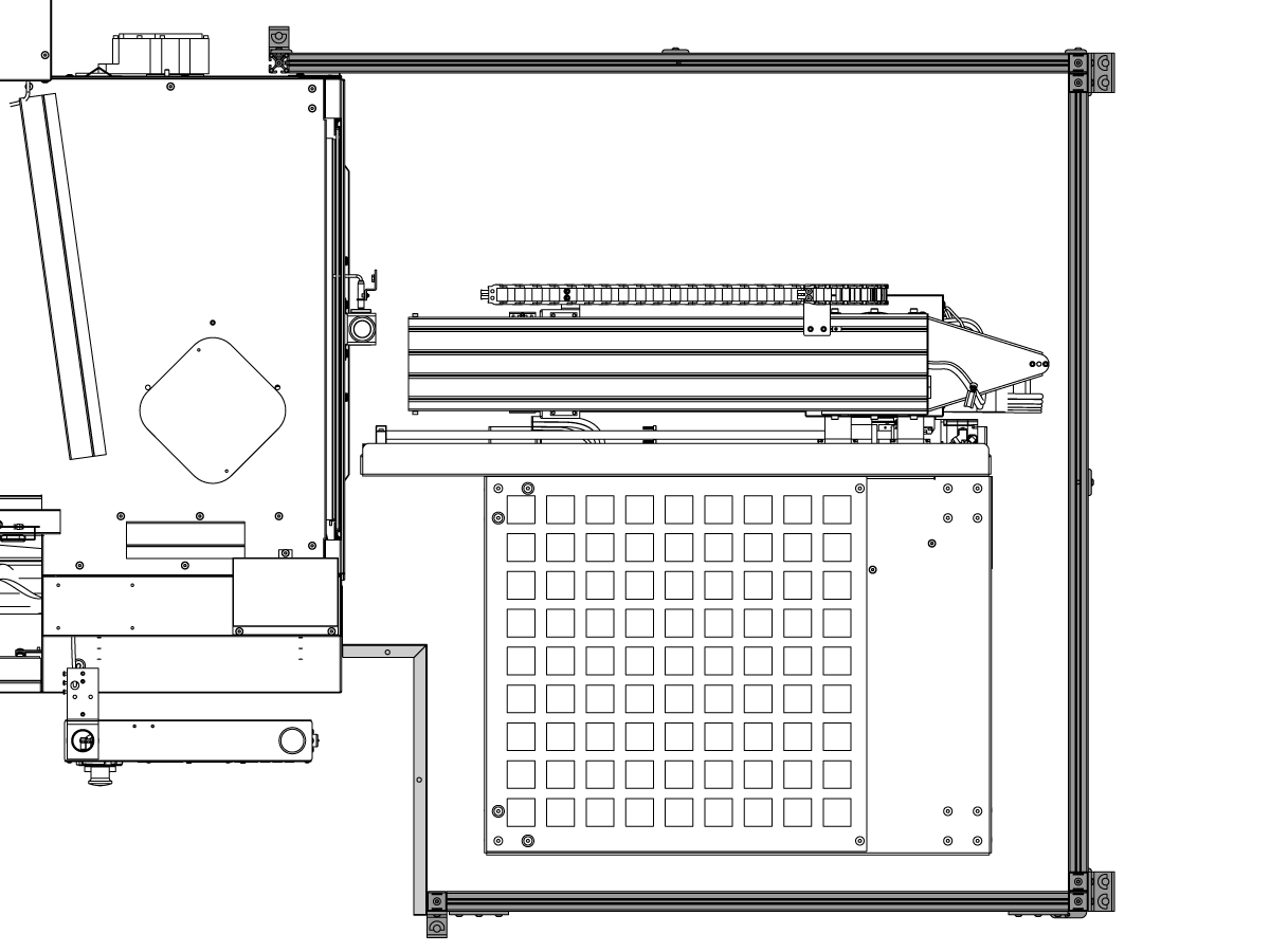

Компактната APL ограда трябва да бъде поставена срещу машината, както е показано. Прикрепете оградата към ламаринените панели, които са прикрепени към машините в предишната стъпка.
