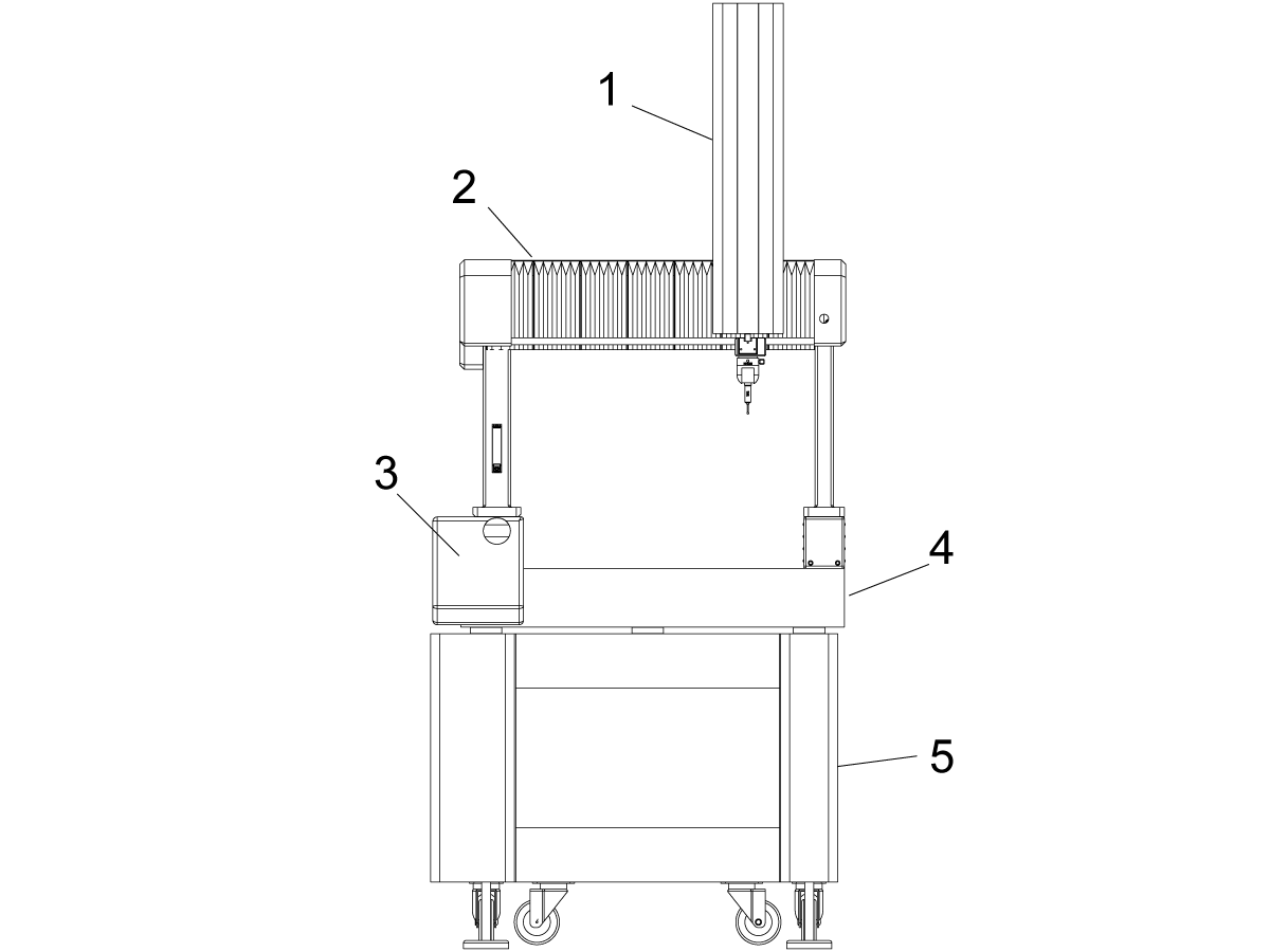

Name and Illustration of All Parts
Následující seznam uvádí názvy a umístění následujících částí.
  1. Paprsek osy Z
  2. Nosník osy X
  3. Posun osy Y
  4. Granitová deska
  5. Litinový stojan

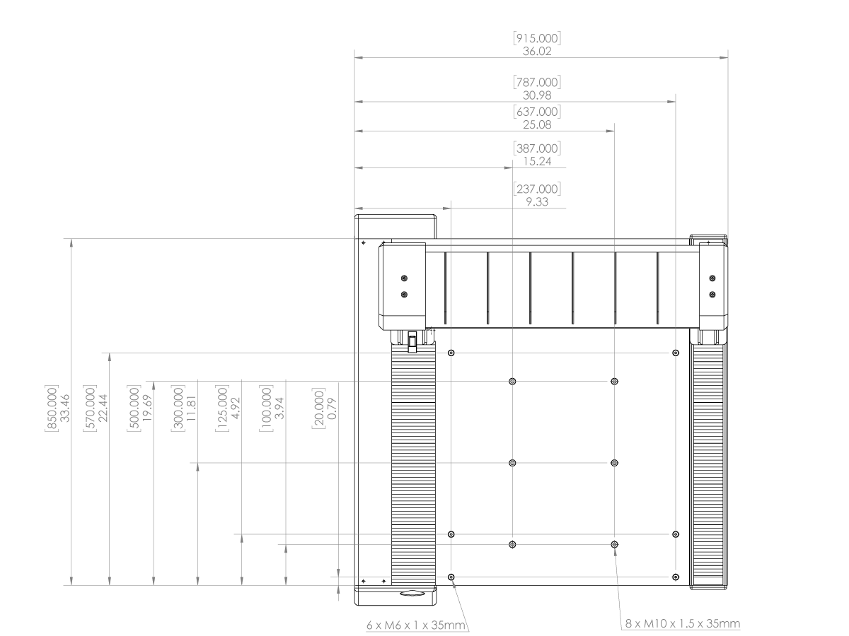

Machine Dimensions
Note: The following drawing provides the dimensions both the HMM and its corresponding electrical cart.
Note: The following drawing provides the dimensions for the granite bed along with the corresponding holecall outs.
