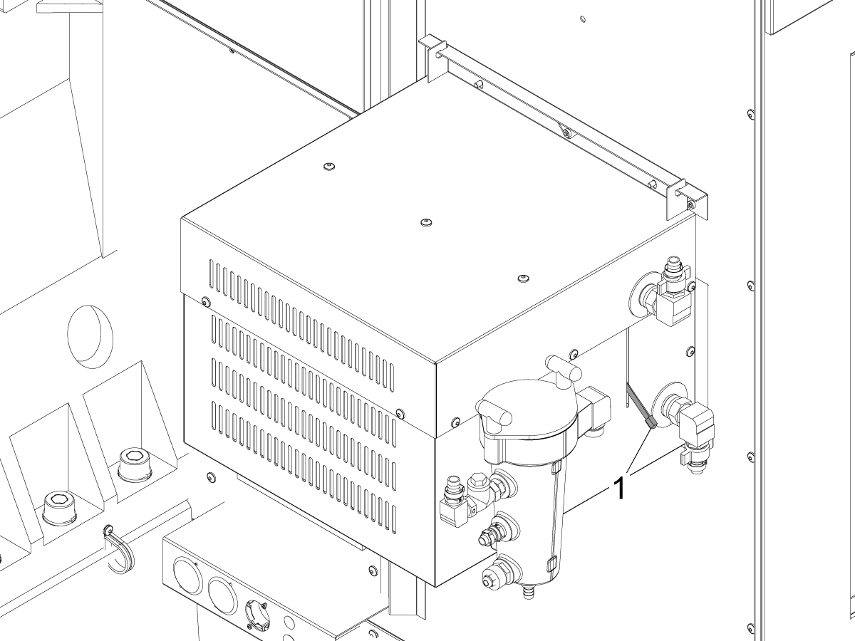

Coolant Chiller - Performance
Při nastavení maximálního chladicího výkonu Chladicí kapalina zchladí chladicí kapalinu rychlostí 1 stupeň Fahrenheita za 10 minut.
Coolant Chiller - Operation
Stiskněte položku [DIAGNOSTIC] (Diagnostika).  Přejděte na kartu měřidla.
Dodržujte teplotu chladicí kapaliny [1].
Pokud je teplota chladicí kapaliny příliš vysoká na to, aby aplikace zvýšila chladicí výkon chlazení chladicí kapaliny přesunutím páčky [1] umístěné na boční straně chilleru chladicí kapaliny, nahoru.
