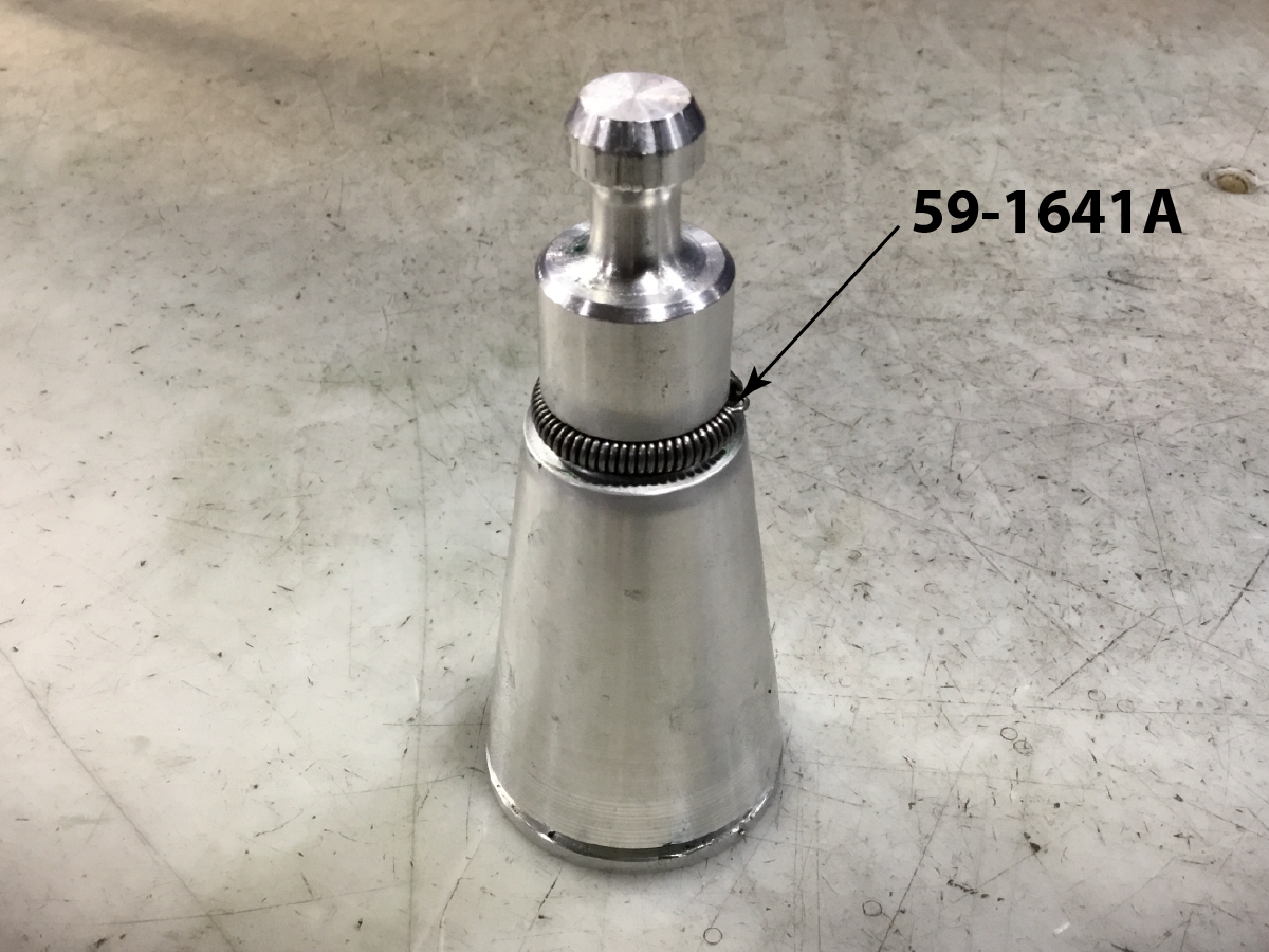

30 Taper SMTC Pocket Insert Spring Upgrade
Domovská stránka – servis Servisní upozornění/zprávy 30 Taper SMTC kapesní aktualizace pružiny
23. srpna 2010 30 Taper SMTC kapesní aktualizace pružiny
Pokud při pohybu nahoru/dolů dojde k poklesu nástrojů z kapsy, může být nutné provést upgrade v případě, že měnič vašeho 30 zkosovacích nástrojů na boční straně upustí. K nápravě tohoto problému jsou nyní k dispozici těžší dorazové pružiny PN 59-1641A.
