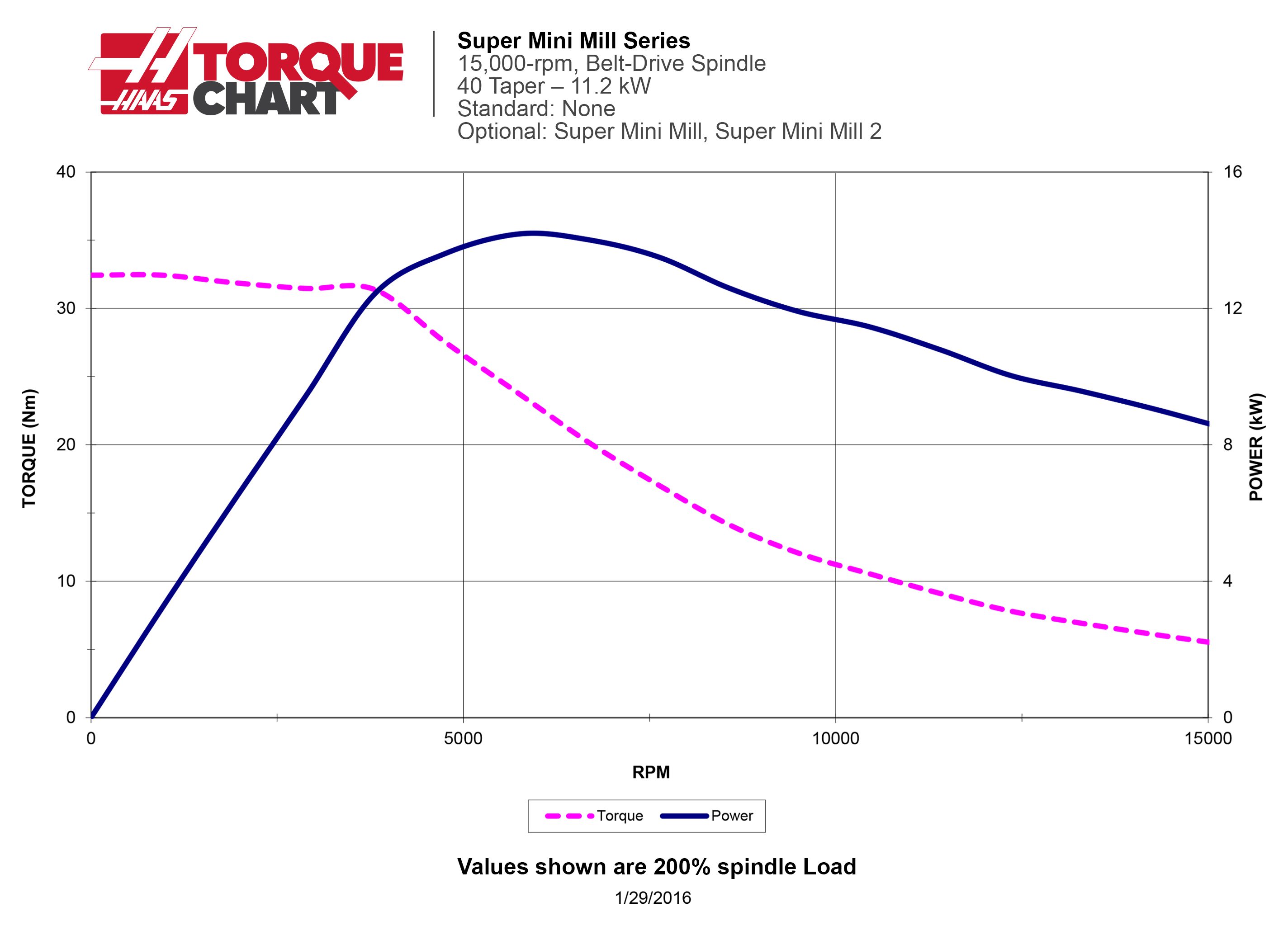

Άτρακτος 15.000 rpm
    ΜΟΝΟ ΣΕ CNY
Άτρακτος υψηλής ταχύτητας για σούπερ μίνι φρέζες
  • 15.000 Ταχύτητα
  • 40 Κώνος
  • 15 hp Ισχύς
  • ιμάντα Μονάδα οδήγησης
  • Πληροφορίες επιλογών
  • Διάγραμμα ροπής
ΕΠΙΣΚΟΠΗΣΗ
ΕΓΓΡΑΦΑ ΕΞΥΠΗΡΕΤΗΣΗΣ
ΔΙΑΘΕΣΙΜΟ ΣΕ ΑΥΤΑ ΤΑ ΜΗΧΑΝΗΜΑΤΑ
Αυτή η άτρακτος των 15.000 rpm με μονάδα οδήγησης ιμάντα παρέχει υψηλό rpm σε πολύ προσιτή τιμή. Επωφεληθείτε από τις αυξημένες στροφές ανά λεπτό (rpm) για να αυξήσετε σημαντικά την ταχύτητα ατράκτου και επομένως τους ρυθμούς πρόωσης, σε μαλακά υλικά και με μικρά κοπτικά εργαλεία. Αυτό το σύστημα διαθέτει άτρακτο κατασκευασμένη από τη Haas, η οποία οδηγείται από τον κινητήρα μέσω ιμάντα. Αυτό παρέχει έναν καλό συνδυασμό ροπής και στροφών ανά λεπτό (rpm) για μια ευρεία γκάμα μηχανικών κατεργασιών. Η συνολική αξία είναι μεγάλη.
ΣΗΜΕΙΩΣΗ: Οι ταχύτητες άνω των 10.000 rpm απαιτούν εργαλειοδέτες ισορροπημένες σε βαθμολογία G2.5 με ταχύτητα μεγαλύτερη από ή ίση με τις rpm λειτουργίας.
  • 50% μεγαλύτερη ταχύτητα ατράκτου και ρυθμοί πρόωσης σε σχέση με την άτρακτο των 10.000 rpm
  • Αυξημένη απόδοση για 3D δημιουργία προφίλ
  • Αυξημένη απόδοση όταν χρησιμοποιείτε μικρά κοπτικά εργαλεία και πιο μαλακά υλικά μηχανικής κατεργασίας
Έγγραφα σέρβις
ΔΙΑΘΕΣΙΜΟ ΣΤΑ ΠΑΡΑΚΑΤΩ ΜΗΧΑΝΗΜΑΤΑ
Σημείωση:
  • Τα παρακάτω διαγράμματα παρέχονται μόνο για σκοπούς αναφοράς.
  • Οι τιμές της ισχύος βασίζονται σε υπηρεσία 240 V παρεχόμενη στην απαιτούμενη ένταση ρεύματος.
  • Τα πραγματικά αποτελέσματα ενδέχεται να διαφέρουν ανάλογα με την παρεχόμενη ισχύ και τις συνθήκες λειτουργίας.
  • Οι άτρακτοι της Haas θα παρέχουν αυτούς τους αριθμούς ισχύος αιχμής (που ισοδυναμούν με φορτίο ατράκτου 200%) για 3 λεπτά,
    φορτίο ατράκτου 150% (75% του αριθμού αιχμής) για 10 λεπτά, φορτίο ατράκτου 100% (50% του αριθμού αιχμής) συνεχώς.
