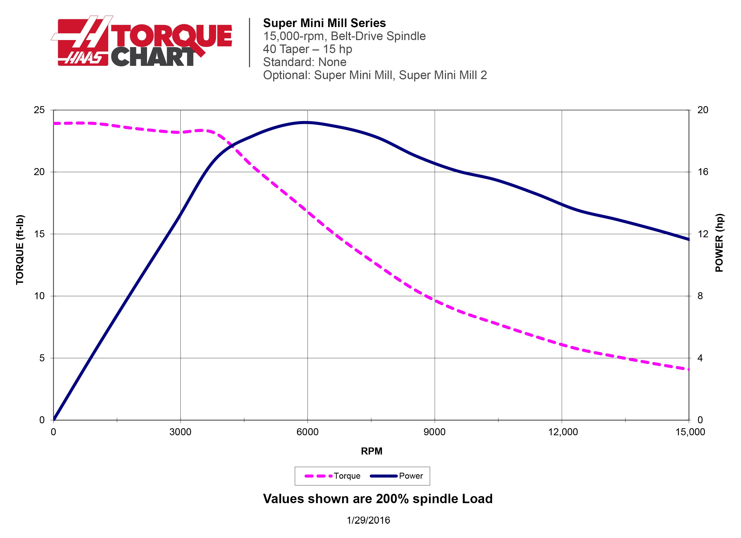

15,000-rpm 主轴
    仅人民币
超级迷你铣床用高速主轴
  • 15,000 速度
  • 40 锥度
  • 15 hp 电源
  • 带 传动
  • 选项信息
  • 扭矩图表
概览
服务手册
可用于这些机床
这款 15,000-rpm 皮带驱动主轴以非常亲民的价格提供高转速。利用转速的提高可以大大提高主轴转速,从而提高加工柔软材料和小型切削刀具时的送料速率。该系统采用 Haas 制造的筒式主轴,由电机通过皮带驱动。为各种加工操作提供了扭矩和转速的良好组合。整体价值极高。
注意: 速度高于 10,000 rpm 时,刀座需要以大于或等于操作转速的速度平衡到 G2.5 等级。
  • 主轴转速和送料速率比 10,000-rpm 主轴快 50%
  • 提高了三维仿形切削性能
  • 在使用小型切削刀具和加工柔软材料时具有更加优异的性能
服务手册
适用于以下机床设备
说明:
  • 以下参考仅供参考。
  • 这些功率数值基于 240V 运行环境,按所需电流供电。
  • 实际结果可能因供电和运行条件而异。
  • Haas 主轴将提供 3 分钟的峰值功率数(相当于 200% 主轴负载)、
    10 分钟 150% 的主轴负载(峰值数的 75%)、连续提供 100% 主轴负载(峰值数的 50%)。
