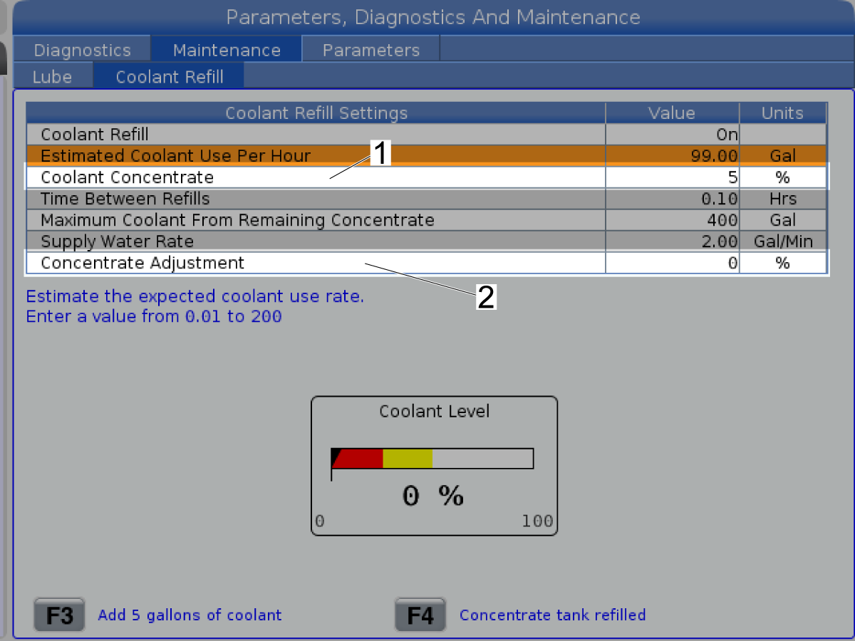

Next Generation Control - Coolant Refill - Calibration
Πατήστε [DIAGNOSTIC].
Χρησιμοποιήστε τα βέλη δρομέα [RIGHT] για να επιλέξετε την καρτέλα Συντήρηση.
Πιέστε τα βέλη δρομέα [DOWN] και [RIGHT] για να επιλέξετε την καρτέλα Αναπλήρωση ψυκτικού υγρού .
Γεμίστε το δοχείο αναπλήρωσης ψυκτικού υγρού με 5 γαλόνια συμπυκνωμένου ψυκτικού υγρού.
Πατήστε [F4] για να ορίσετε τη Μέγιστη ποσότητα ψυκτικού υγρού από το υπόλοιπο συμπύκνωμα.
Πατήστε [Y].
Αφαιρέστε τον εύκαμπτο σωλήνα πλήρωσης από τον αγωγό πλήρωσης.
Βάλτε έναν κάδο κάτω από τον αγωγό πλήρωσης.
Πατήστε [F3] για να γεμίσει ο κάδος.
Πατήστε [F3] και πάλι για διακοπή όταν ο κάδος γεμίσει με μείγμα ψυκτικού υγρού.
Μετρήστε τη συγκέντρωση του ψυκτικού υγρού. Ανατρέξτε στο βίντεο Διατήρηση του μείγματος ψυκτικού υγρού.
Εάν η μετρηθείσα συγκέντρωση είναι χαμηλότερη από την τιμή για το Συμπύκνωμα ψυκτικού υγρού[1], αυξήστε την τιμή για τη Ρύθμιση συμπυκνώματος[2].
Εάν η συγκέντρωση είναι υψηλότερη από την τιμή για το Συμπύκνωμα ψυκτικού υγρού[1], μειώστε την τιμή για τη Ρύθμιση συμπυκνώματος[2].
Επαναλάβετε τις μετρήσεις μέχρι η συγκέντρωση να ταιριάζει με την τιμή για το Ποσοστό συγκέντρωσης ψυκτικού υγρού[1].
 ΠΡΟΕΙΔΟΠΟΙΗΣΗ: ΜΗΝ ΠΡΟΣΘΕΤΕΤΕ ΠΡΟΣΘΕΤΑ ΨΥΚΤΙΚΟΥ ΥΓΡΟΥ ΣΕ ΣΚΟΝΗ/ΥΓΡΟ ΣΤΟ ΔΟΧΕΙΟ ΕΠΑΝΑΠΛΗΡΩΣΗΣ ΨΥΚΤΙΚΟΥ ΥΓΡΟΥ.  ΑΥΤΟ ΘΑ ΠΡΟΚΑΛΕΣΕΙ ΖΗΜΙΑ ΣΤΑ ΣΩΛΗΝΟΕΙΔΗ ΚΑΙ ΘΑ ΑΚΥΡΩΣΕΙ ΤΗΝ ΕΓΓΥΗΣΗ ΣΑΣ. ΟΛΑ ΤΑ ΠΡΟΣΘΕΤΑ ΠΡΕΠΕΙ ΝΑ ΠΡΟΣΤΙΘΕΝΤΑΙ ΚΑΙ ΝΑ ΑΝΑΜΙΓΝΥΟΝΤΑΙ ΣΤΟ ΔΟΧΕΙΟ ΨΥΚΤΙΚΟΥ ΥΓΡΟΥ.
