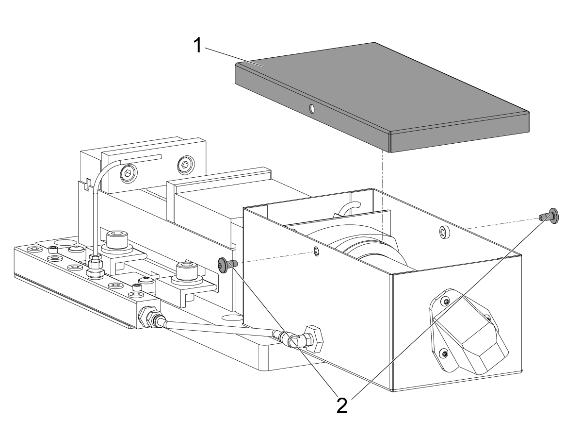

Αφαιρέστε το κάλυμμα του κινητήρα [1] και τις δύο βίδες [2] για πρόσβαση στο συγκρότημα του κινητήρα.

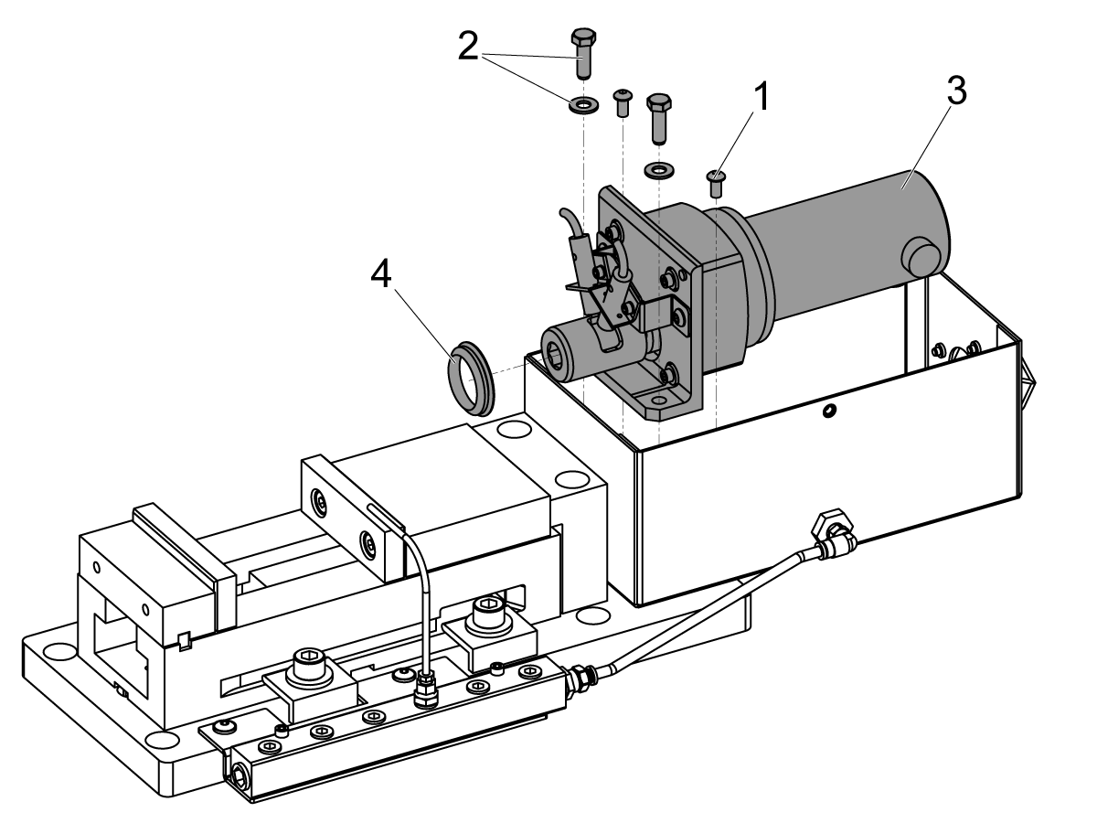

Αφαιρέστε τις δύο βίδες [1] πίσω από το στήριγμα του κινητήρα.
Αφαιρέστε τις δύο βίδες του βραχίονα κινητήρα [2].
Τραβήξτε το συγκρότημα κινητήρα [3] μακριά από τη μέγγενη και αφαιρέστε το στεγανοποιητικό [4] όταν αφαιρείτε το συγκρότημα κινητήρα.

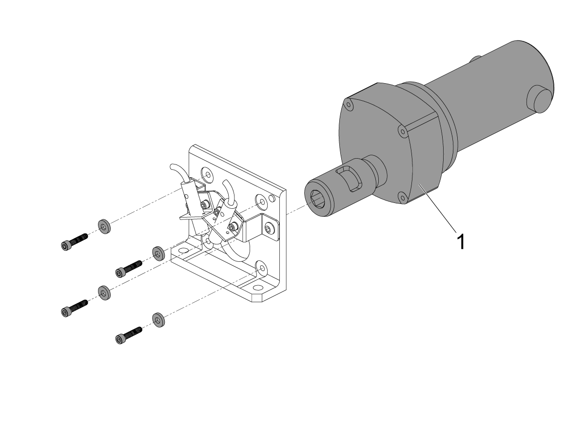

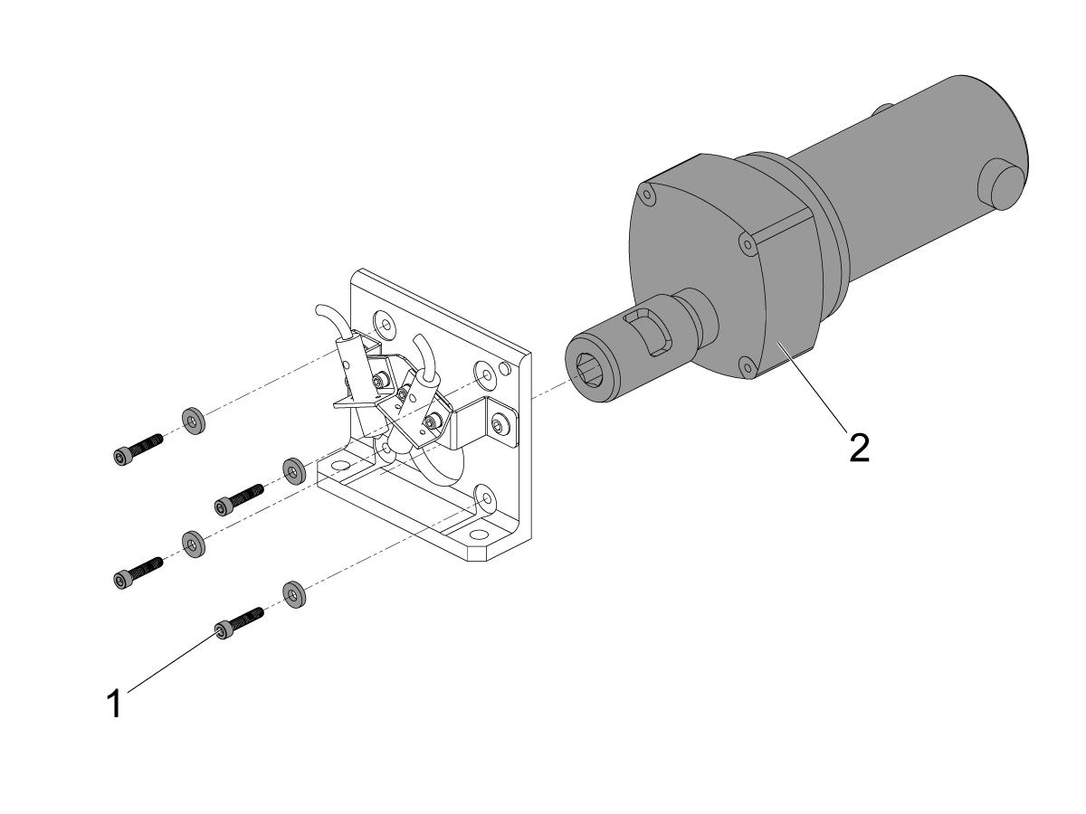

Αφαιρέστε τις τέσσερις βίδες [1] που τοποθετούν τον κινητήρα [2] στον βραχίονα του κινητήρα
Τοποθετήστε το νέο κινητήρα [1] στον βραχίονα του κινητήρα.
Τοποθετήστε το συγκρότημα κινητήρα [1] και τοποθετήστε το στεγανοποιητικό [2] μεταξύ του περιβλήματος λαμαρίνας και της μέγγενης.
Αντικαταστήστε το κάλυμμα του κινητήρα.
