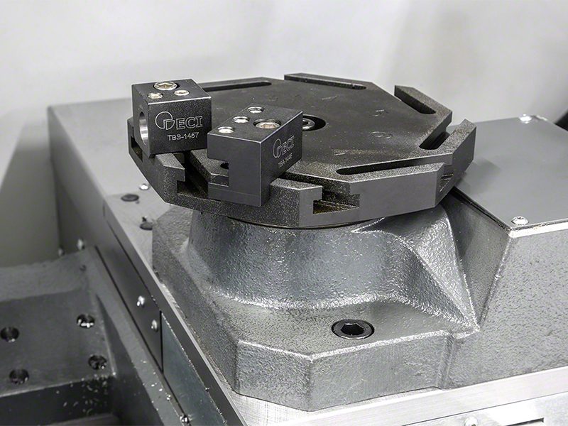

Torreta de herramientas automática de 8 estaciones; utiliza herramientas de tornear de 1/2" o 12 mm (dependiendo de la configuración de la máquina).
  • División de herramientas automatizada para operaciones sin presencia
  • Admite múltiples herramientas en una estación para reducir los tiempos de división
  • Aumenta la eficiencia del operador porque elimina los cambios de herramienta manuales
  • Incluye kit portaherramientas básico
NOTA: Cuando se instala la torreta de 8 estaciones en un TL-1 o TL-2, el diámetro máximo de torneado viene determinado por el recorrido del eje X y la ubicación del portaherramientas. La longitud máxima de torneado viene determinada por la longitud del portaherramientas.
     • Diámetro máximo de torneado: Varía según la configuración y la ubicación del portaherramientas
     • Longitud de torneado máxima: 1,65" (42 mm) con portaherramientas estándar
