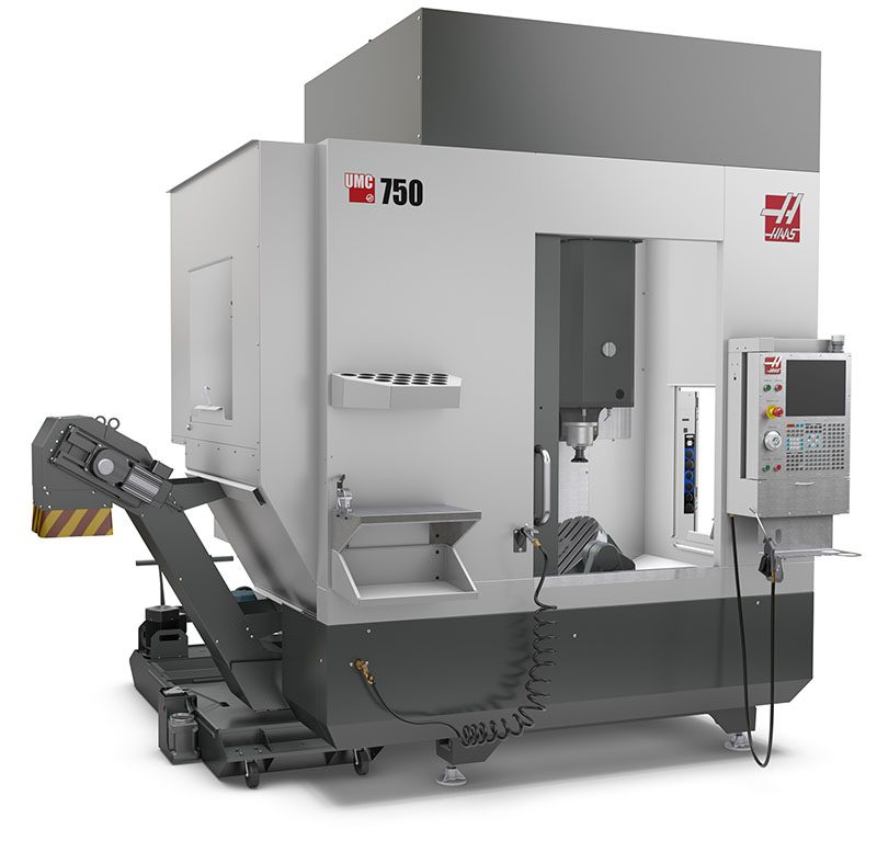

5-osna CNC vertikalna glodalica s hodom 762 x 508 x 508 mm
5-osna strojna obrada učinkovit je način smanjenja potrebne pripreme i povećanja točnosti za dijelove s više strana i složene dijelove. Univerzalni obradni centri Haas serije UMC povoljna su rješenja za 3+2 strojnu obradu i istodobnu 5-osnu strojnu obradu. UMC-750 ima integriran okretno/nagibni stol s dvije osi s pločom promjera 500 mm koji sadrži standardne T-utore i precizni pilotski provrt za više mogućnosti stezanja i prihvat sirovca. Trunion omogućuje nagib od +120 i -35 stupnjeva te zakrenuti za 360 stupnjeva radi odličnog razmaka alata i mogućnosti obrade velikih dijelova.
  • Simultana 5-osna strojna obrada
  • Moćan linijski direktni pogon glavnog vretena
  • Bočno pričvršćen izmjenjivač alata velikog kapaciteta
  • Uključuje sustav bežičnog intuitivnog sondiranja

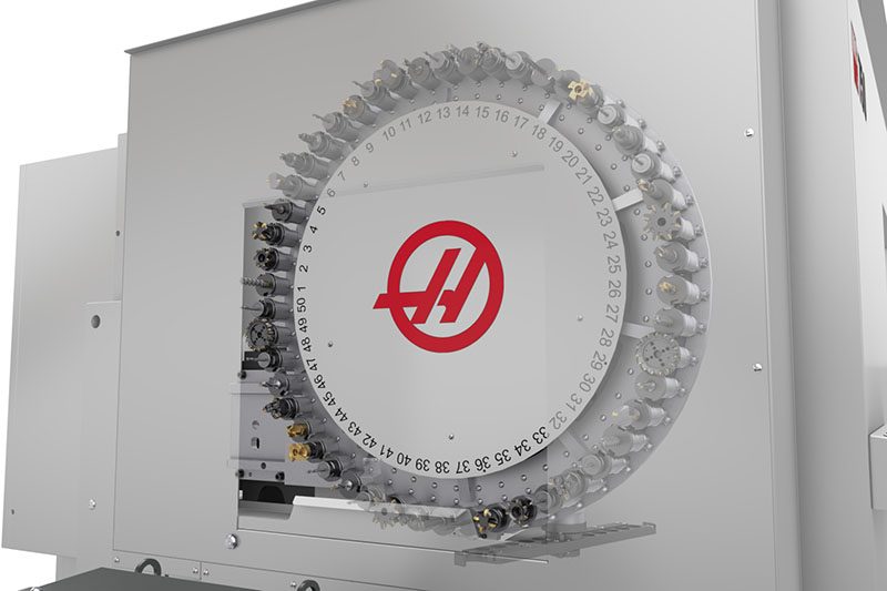

Bočno pričvršćen izmjenjivač alata 120+1

    Tool Changer S.A.E METRIC
    Tip SMTC SMTC
    Kapacitet 30+1 30+1
    Maksimalna dužina alata (od crte koja presijeca os vretena, od koje se mjeri vrh alata) 12.00 in 305 mm
    Maksimalna težina alata 12.0 lb 5.4 kg
    Tool to tool (vrijeme zamjene alata) (prosjek) 2.80 s 2.80 s
    Strugotina-na-strugotinu (vrijeme između zadnjeg reza jednog alata i prvog reza drugog alata) (prosjek) 3.60 s 3.60 s

    Modeli UMC-750 and UMC-750SS su redizajnirani kako bi uključivali sva poboljšanja dizajna ugrađena u naš veći model UMC-1000 i manji model UMC-500 čime je kompletirana nadogradnja cjelokupne linije 5-osnih univerzalnih obradnih centara.
    Poboljšanja u dizajnu univerzalnog obradnog centra:
    • Cikloidni rotacijski pogoni
    • Lakša operaterska vrata
    • Prednje montirana upravljačka kutija
    • Značajke jednostavnog pristupa operatera
    • Veći bočni prozor
    • Tvrđi bazni odljev
    • Standardni spremnik za rashladno sredstvo Rollaway

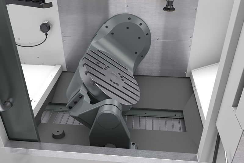

    Cikloidni rotacijski pogonski sustav - dizajniran za alatne strojeve i robotiku - pruža odličnu kombinaciju brzine, točnosti i izdržljivosti na obje, B i C osi. Robusni dizajn pruža dug radni vijek, s malo ili nimalo održavanja, a posebno je izdržljiv u sudaru. Cikloidni rotacijski pogon može se vratiti natrag kako bi apsorbirao energiju od udara. Kapacitet udarnog opterećenja je 5 puta veći od nazivnog momenta mjenjačke kutije, a u slučaju da dođe do oštećenja, jednostavno se zamjenjuje cijela mjenjačka kutija.

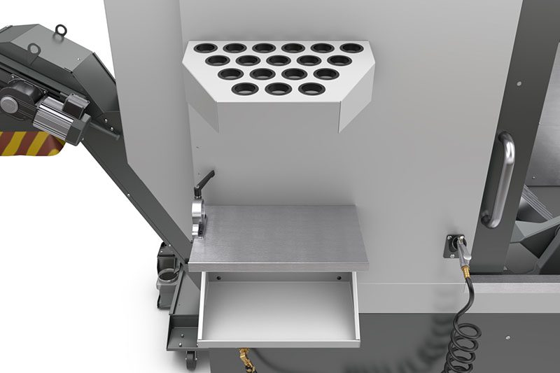

    Značajke pogodnosti za operatera
    Značajke pogodnosti za UMC-750 montirane su na prednjoj strani stroja radi lakšeg pristupa, uključujući stalak držača alata, radni stol, škripac držača alata, ladicu za skladištenje i crijevo za pranje.

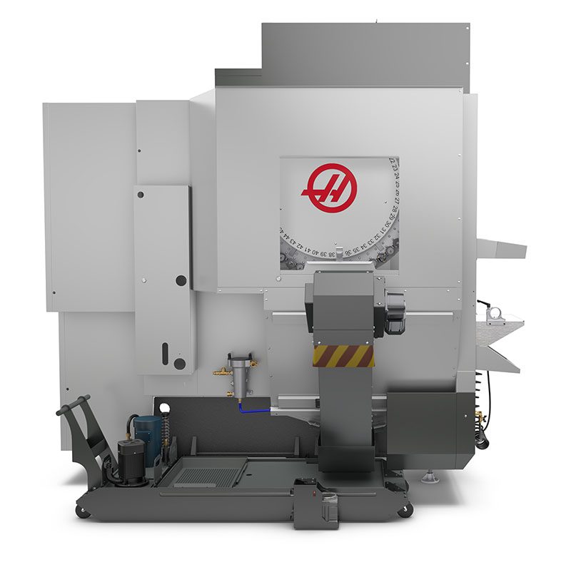

    Rezervoar za bazni odljev i spremnik za rashladno sredstvo
    UMC-750 bazni odljev je čvrst i kompaktan, poboljšavajući performanse rezanja i omogućava upotrebu našeg standardnog rollaway spremnika rashladnog sredstva od 55 galona (208 litara) za jednostavno čišćenje i održavanje. Spremnik rashladnog sredstva također prihvaća naše opcije Oil Skimmer i ponovno punjenje rashladnog sredstva kako bi se dodatno poboljšala produktivnost.
