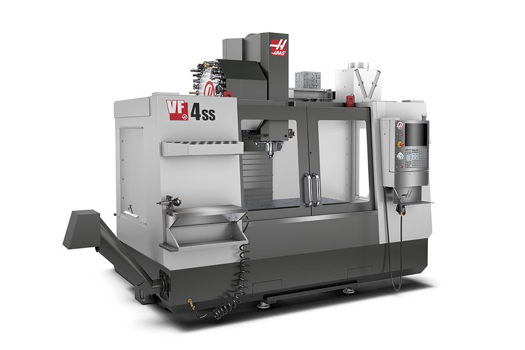

VF-4SS
  1. Függőleges marók
  2. VF sorozat
  3. VF-4SS
VF-4SS
    CSAK KÍNAI JÜAN
Jelenleg nem érhető el az Ön régiójában
Az Ön területén igénybe vehető legjobb árakért forduljon a helyi Haas gyárfiókhoz.
Super-Speed CNC függőleges maró 1270 x 508 x 635 mm-es járatokkal
A Haas nagy teljesítményű, Super-Speed függőleges megmunkáló központjai nagy orsófordulatszámot, gyorsjáratokat és gyors szerszámcserét nyújtanak a nagy kapacitású termeléshez és a ciklusidők csökkentéséhez. Mindegyik SS gépen van egy 12 000 rpm soros közvetlen hajtású orsó, egy rendkívül gyors oldalsó felszerelésű szerszámváltó és nagysebességű gyorsjáratok minden tengelyen.  A VF-4SS a legjobban eladható közepes méretű VMC – a tökéletes nagy termelékenységű munkagép.

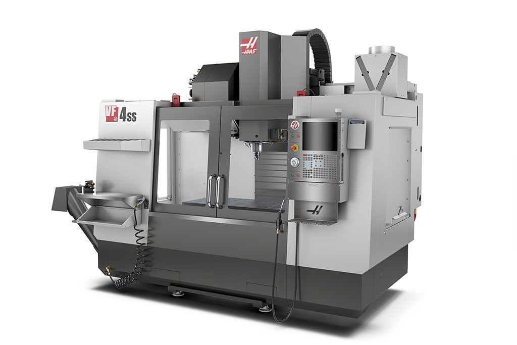

  • Nagy sebességű orsó
  • Gyorsjáratok
  • Super-speed oldalsó felszerelésű szerszámváltó
  • Nagyobb X- és Z-tengely úthossz

    Mozgástartomány S.A.E METRIC
    X tengely 50.00 in 1270 mm
    Y tengely 20.00 in 508 mm
    Z tengely 25.00 in 635 mm
    Orsóorrtól az asztalig (~ max.) 29.2 in 742 mm
    Orsóorrtól az asztalig (~ min.) 4.2 in 107 mm
    Spindle S.A.E METRIC
    Max. teljesítmény 30.0 hp 22.4 kW
    Max. sebesség 12000 rpm 12000 rpm
    Max. nyomaték 90.0 ft-lbf @ 2000 rpm 122.0 Nm @ 2000 rpm
    Meghajtórendszer Inline Direct-Drive Inline Direct-Drive
    Kúpos CT40 | BT40 | HSK-A63 CT40 | BT40 | HSK-A63
    Csapágy kenése Air / Oil Injection Air / Oil Injection
    Hűtés Liquid Cooled Liquid Cooled

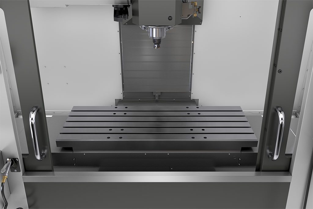

    Asztal S.A.E METRIC
    Hossz 52.0 in 1321 mm
    Szélesség 19.5 in 495 mm
    T-horony szélessége 0.626 in to 0.630 in 15.90 mm to 16.00 mm
    T-horony tengelytáv 3.15 in 80 mm
    Alapértelmezett T-hornyok száma 5 5
    Max. súly az asztalon (egyenletesen elosztva) 1750 lb 794 kg
    Feedrates S.A.E METRIC
    Max. forgácsolás 833 ipm 21.2 m/min
    Gyorsjárat – X 1400 ipm 35.6 m/min
    Gyorsjáratok - Y 1400 ipm 35.6 m/min
    Gyorsjárat – Z 1400 ipm 35.6 m/min
    Axis Motors S.A.E METRIC
    Max. tolóerő X 3085 lbf 13723 N
    Max. tolóerő Y 3085 lbf 13723 N
    Max. erő a Z tengely irányában 3925 lbf 17459 N
    Tool Changer S.A.E METRIC
    Típus SMTC SMTC
    Kapacitás 30+1 30+1
    Max. szerszámhossz (mérési vonaltól) 13.00 in 330 mm
    Max. szerszámtömeg 12.0 lb 5.4 kg
    Szerszámcsere (átl) 1.80 s 1.80 s
    Forgácsolások között (átl.) 2.40 s 2.40 s
    Általános S.A.E METRIC
    Hűtőközeg-kapacitás 55 gal 208 L
    Air Requirements S.A.E METRIC
    Belső légtömlő 3/8 in 3/8 in
    Csatoló (levegő) 3/8 in 3/8 in
    Min. légnyomás 80 psi 5.5 bar
    Orsófordulatszám 12000 rpm 12000 rpm
    Orsóteljesítmény 30.0 hp 22.4 kW
    Bemeneti AC feszültség (háromfázisú) – alacsony 220 VAC 220 VAC
    Teljes terhelés áramerőssége (háromfázisú) – alacsony 70 A 70 A
    Belföldi raklap 152.0 in x 99.0 in x 106.0 in 387 cm x 251 cm x 269 cm
    Export raklap 131.0 in x 91.5 in x 101.0 in 333 cm x 233 cm x 257 cm
    Tömeg 11720 lb 6124.0 kg
    Belföldi raklap szállítóval 152 in x 102 in x 109 in 387 cm x 260 cm x 277 cm
    Export raklap szállítóval 163 in x 92 in x 101 in 414 cm x 233 cm x 257 cm
    Súly szállítóval 13800 lb 6260 kg

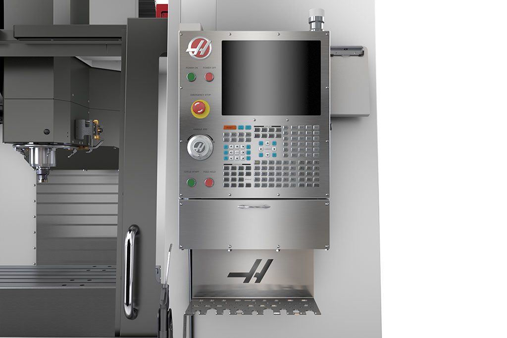

    A Haas-vezérlés
    • Széles képernyős monitor vezérlése
    • Ethernet-illesztőfelület
    • Wi-Fi-csatlakozás a Haas-vezérléshez
    • Túlfeszültség elleni védelem
