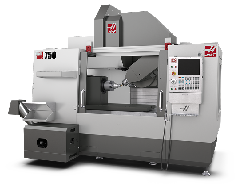

A kezelési útmutató jelen kiegészítése az CM-1 speciális jellemzőit és funkcióit ismerteti. A vezérlés működtetéséről, a programozásról, ill. a maró egyéb általános információiról lásd a maró kezelési útmutatóját.
A VMT jellegzetességeiről részletek – beleértve a jelen dokumentum által nem tárgyalt információkat is – a www.HaasCNC.com webhelyen találhatók.
Manapság számtalan iparág, különösen a repülőgépipar és az autóipar kénytelen a többtengelyes megmunkálásra támaszkodni, a gyártási folyamatok felgyorsítása és a pontosság növelése érdekében.
Annak köszönhetően, hogy egyszeres beállítás mellett összetett munkadarabokat lehet marni és esztergálni, csökken a szerszámozási költség és a munkaidő, továbbá egyszerűbbé válik a gyártás, és nő a munkadarabok konzisztenciája.

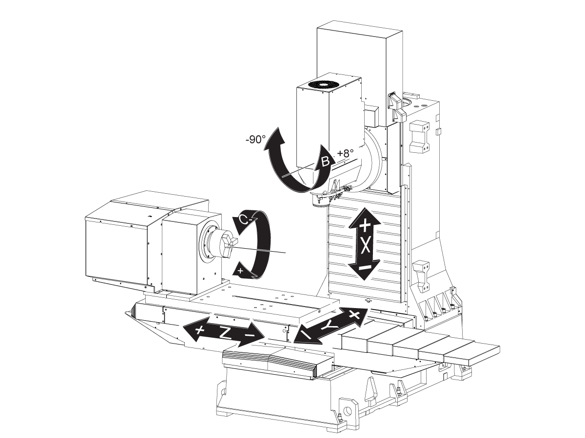

1.2 Tengely-definíciók:
VMT-750 Axis Definitions
Az ábrán a VMT-750 gépen rendelkezésre álló tengelyek láthatók.
