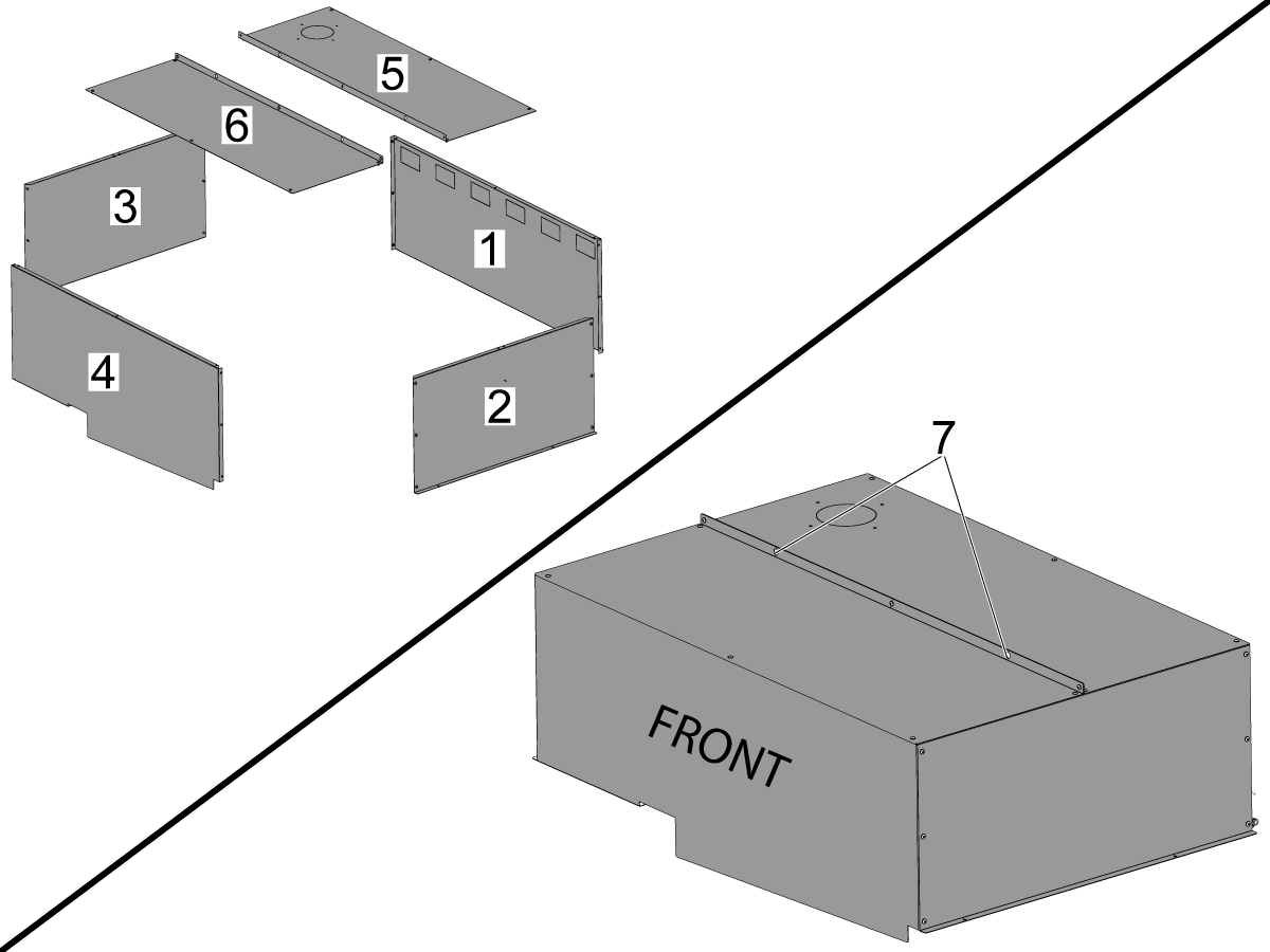

Állítsuk össze a fémlemez tetőfedőt.
Állítsuk össze a fémlemez panelek látható a képen a 1/4-20 BHCS.
Alkalmazza a hab szalagot a karima, hogy a kapcsolatot a tetején a gép.
Emelje fel a tetőfedelet a daru, vagy a targonca segítségével az emelési pontok [7], és helyezzük a tetejére a gép.
Rögzítse a tetőt

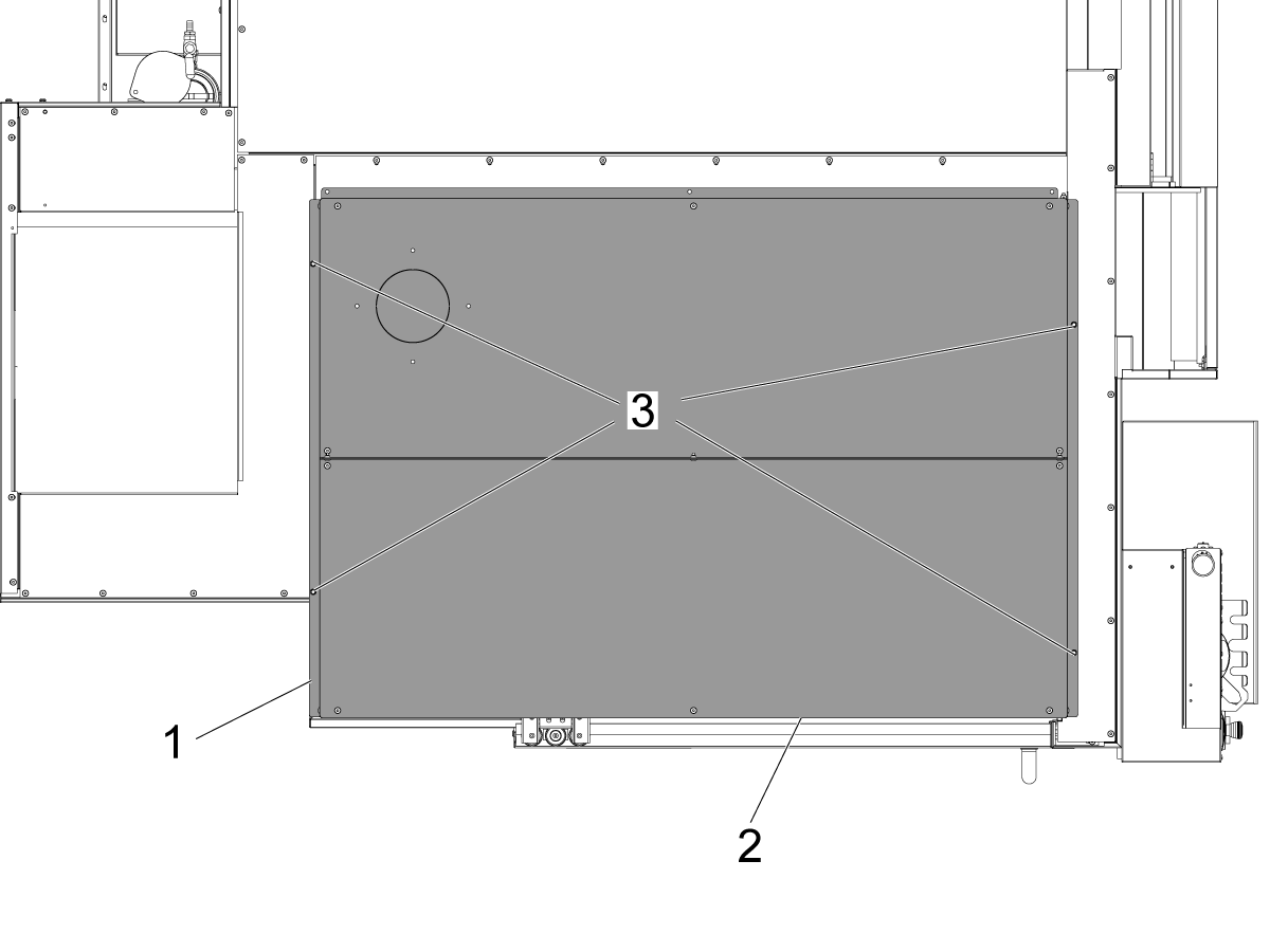

Igazítsa a fedél bal oldali peremén a baloldali burkolatfalat [1].
Tér az első tetőpanel, hogy az üzemeltető ajtót, így van egy még 0,5" (12.7 mm) hézag az elülső tetőpanel és az üzemeltető ajtó között [2].
Rögzítse a fedélfedelet a gép burkolatán négy önfúró csavarral [3] a tető burkolatának mindkét oldalán.
 Megjegyzés: Ne helyezze a csavarokat a fedél hátulján. A csavarok zavarják az X tengely útburkolatok.

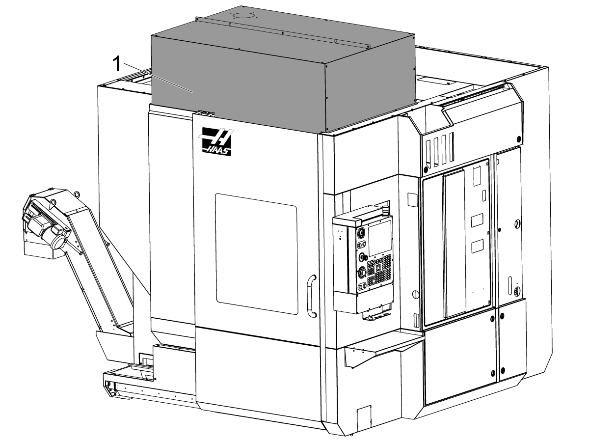

Beburkolatelszívó berendezés (opcionális).
Szakítani a lapot, amely összeköti a kamra kipufogó fedél [1] a tetőpanel.
Lásd a Szekrény kipufogó-telepítés a telepítési eljáráshoz.
A hátsó tetőpanelen további szellőzőnyílások [2] találhatók. Lehet szakítani a borítók további szellőzés.
