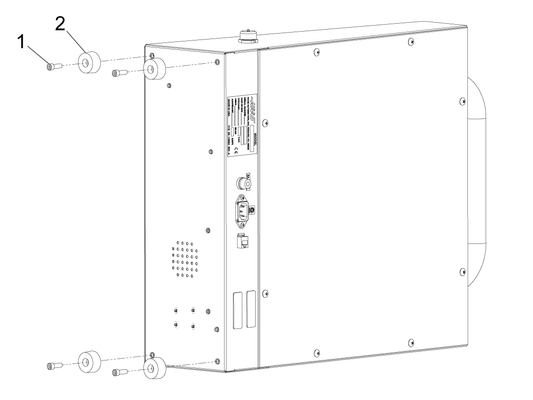

Ez az eljárás megmutatja, hogyan kell a támasztó bővítményeket hozzáadni szimulátor hordozható vezérlőhöz.
Ez az eljárás a következő részekre vonatkozik:
  • 32-0749A 2019 Storm-Control szimulátor modul
  • 32-0766 érintő szimulátor
Telepítés
Kapcsolja ki a hordozható vezérlőt.
Döntse oldalára a szimulátor vezérlőjét.
Távolítsa el az 1/4-20 csavarokat [1] és a gumi lábakat [2].
Szerelje fel a támasztókapcsot [1] a hordozható vezérlőre az FBHCS 1/4-20 x 1/2" csavarral [3].
Szerelje be a gumi lábat [4] az SHCS 1/4-20 X 3/4" csavarral [5] és az 1/4-20 anyával [6].
Szerelje be a másik gumi lábat az SHCS 1/4-20 X 3/4" csavarral [2].
Végezze el ugyanezt az alsó támasztókapoccsal.
Döntse vissza álló helyzetbe a szimulátort.
