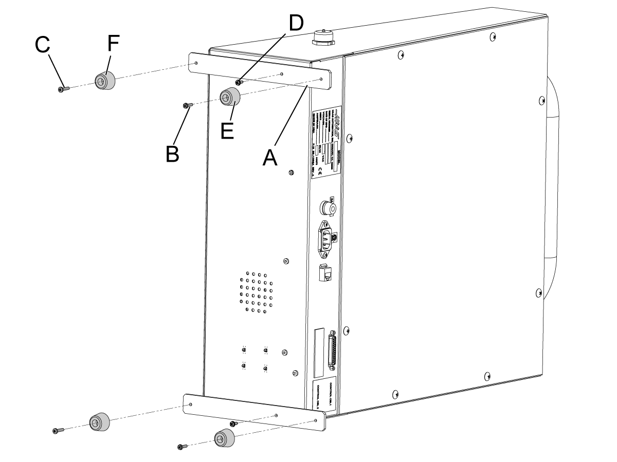

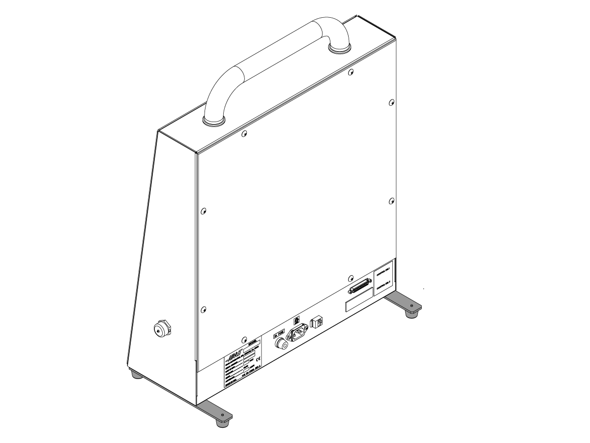

Cette procédure vous montrera comment ajouter les extensions de support à la console de commande du simulateur.
Cette procédure s'applique aux pièces suivantes :
  • 32-0749A Module de simulateur de commande - Storm 2019
  • 32-0766 Simulateur tactile
Installation

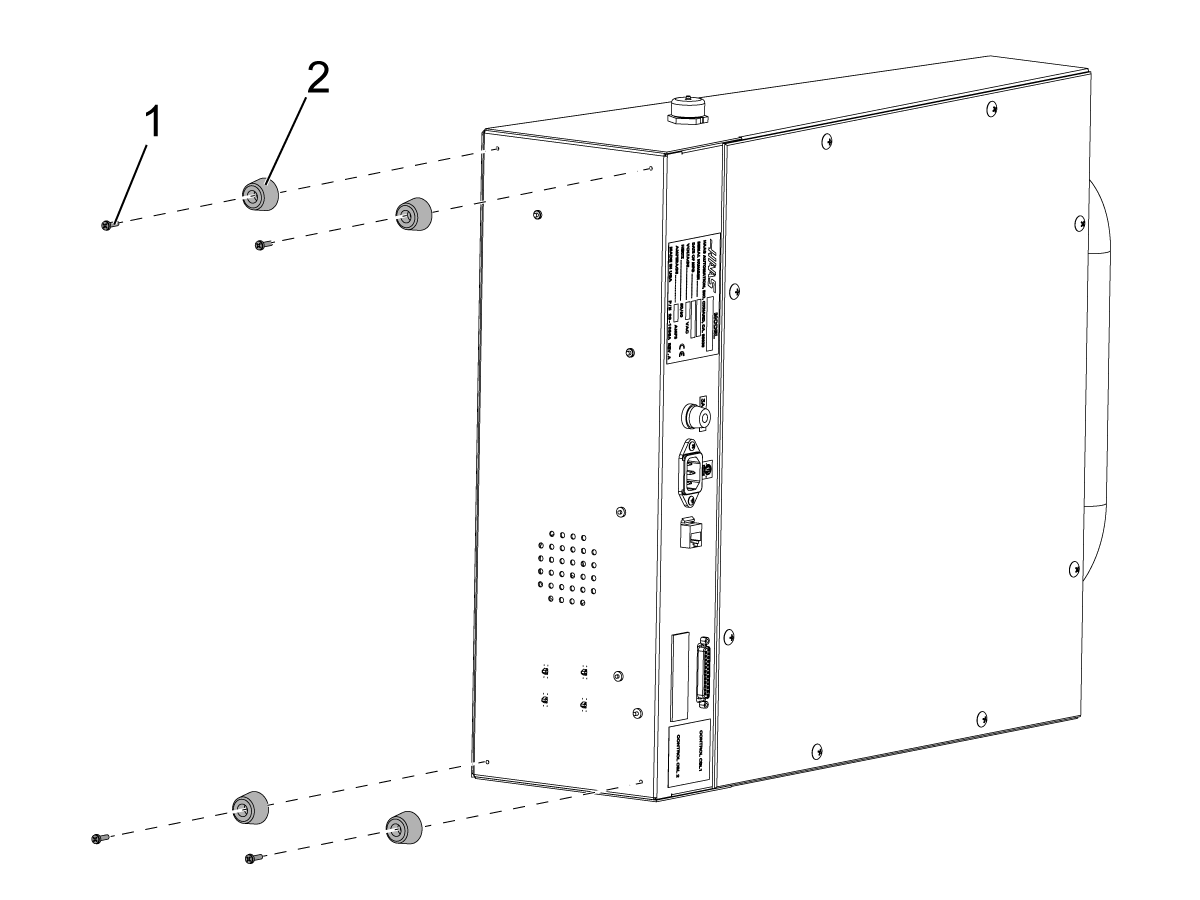

Éteignez le boîtier de commande.
Inclinez le boîtier de commande du simulateur d'un côté.
Retirez les boulons 1/4-20 [1] et les pieds en caoutchouc [,2].
Installez le crochet de support [1] sur la console de commande à l'aide du boulon FBHCS 1/4-20 x 1/2" [3].
Installez le pied en caoutchouc [4] à l'aide du boulon SHCS 1/4-20 X 3/4" [5] et l'écrou 1/4-20 [6].
Installez l'autre pied en caoutchouc à l'aide du boulon SHCS 1/4-20 X 3/4" [2].
Répétez l'opération pour le support inférieur.
Inclinez le simulateur pour le ramener en position verticale.
