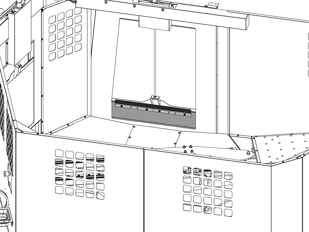

Ez az eljárás ismerteti, hogyan kell utólag felszerelni az új csepptálcát kefékkel egy palettatárral rendelkező VF gép automatikus ablakára.

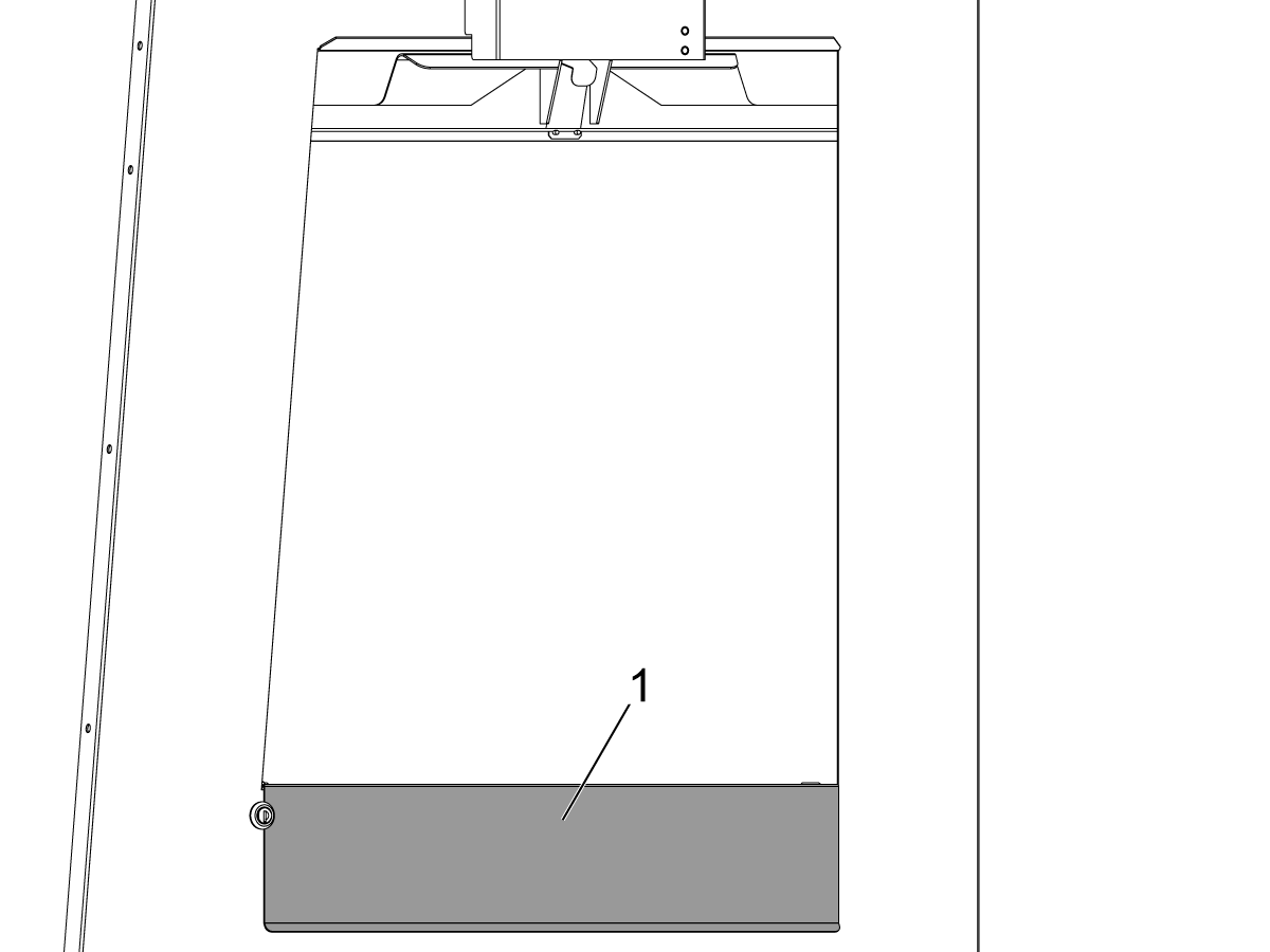

Távolítsa el a régi panelt és ablakot [1] a gépből.

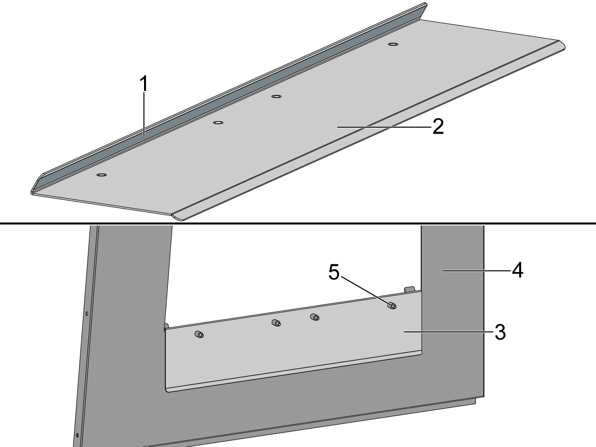

Adja hozzá a készletben található VHB szalagot [1] az új csepptálcához [2] az ábrán látható módon.
Ezután rögzítse az új csepptálcát [3] az ablak fémlemezéhez [4], a korábban hozzáadott VHB szalag másik oldalával.
Tegye a távtartókat [5] a készletből a csepptálca menetes csapjaira [3].

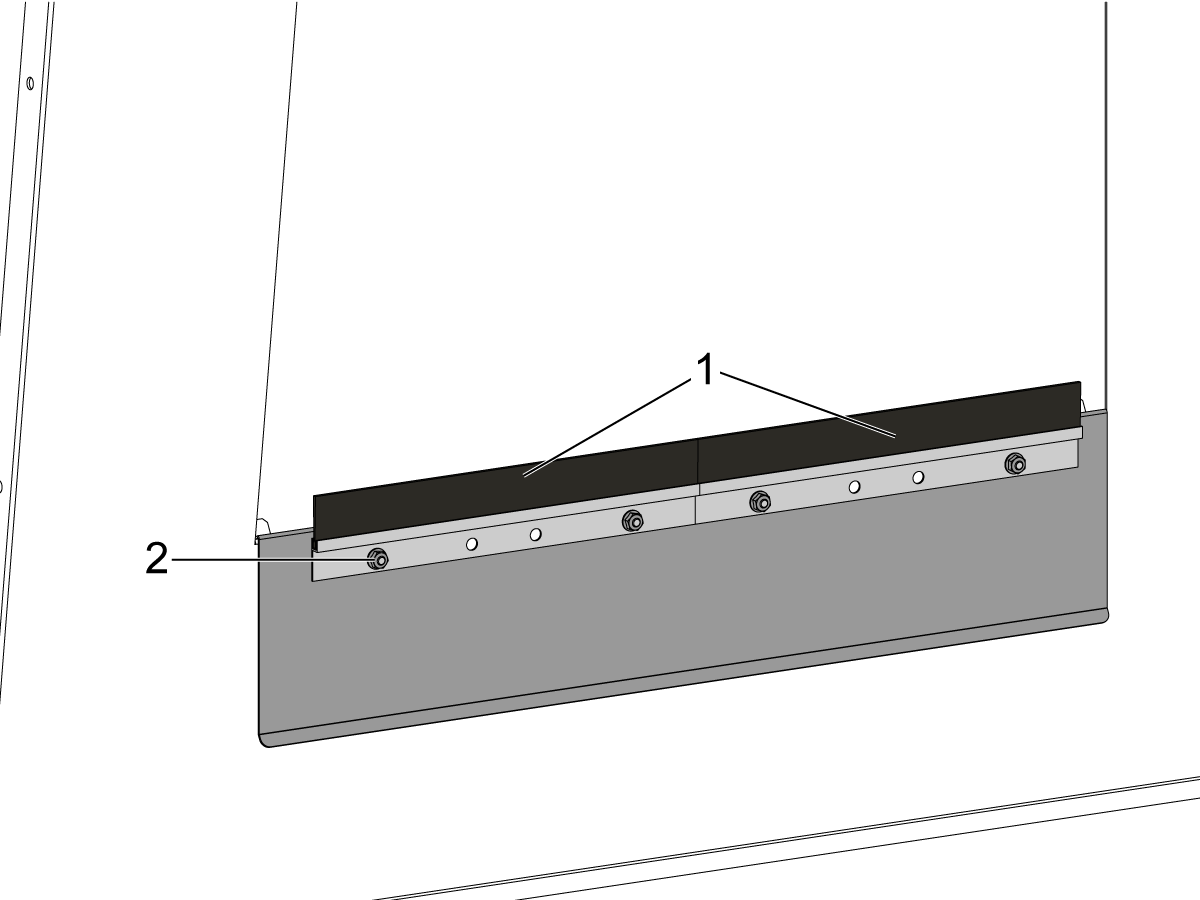

Ezután adja hozzá a két (2) kefedarabot [1] a csöpögtetőtálcán lévő menetes csapokhoz, és csavarja be az anyákat [2] a kefék rögzítéséhez.
