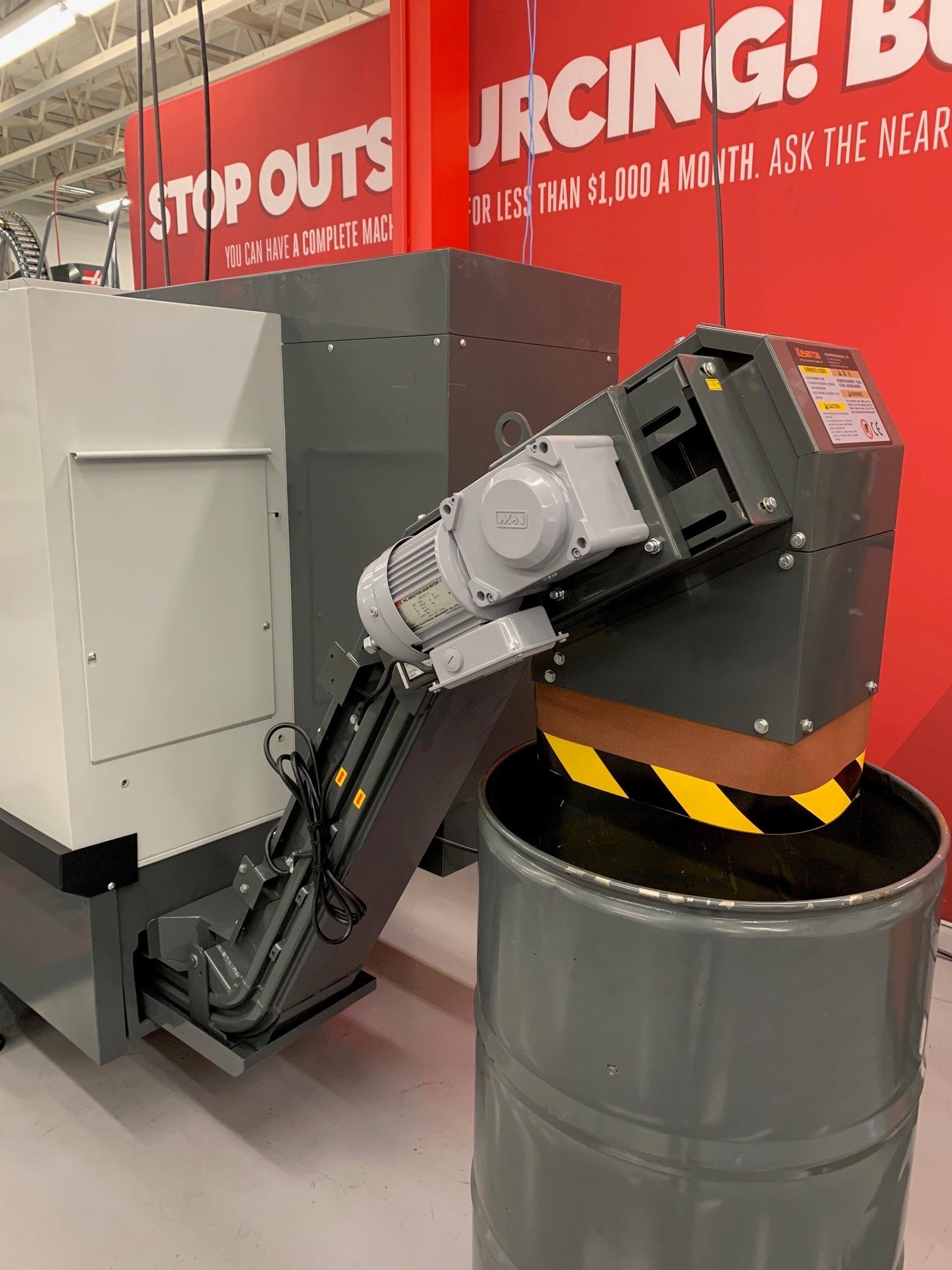

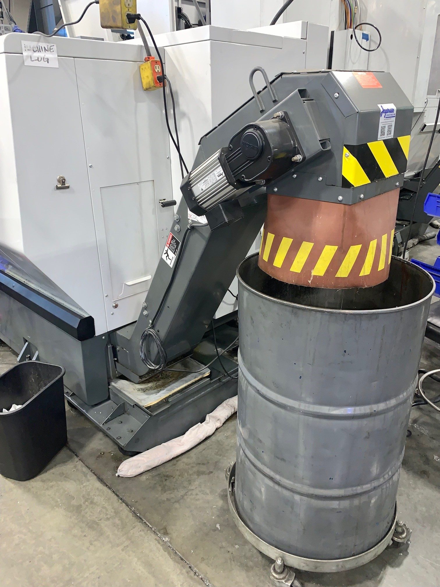

Szállítószalagos forgácskihordó (alapkivitel)
Leírás
  • Nagy teherbírású acélszalagos típusú forgácsszállító
  • A rendszer M-kódokkal vagy a hordozható vezérlőről is aktiválható
  • Felhasználói beállítások a ciklus időtartam és időköz vezérlésére automatikus működésnél
  • Elakadás esetén automatikusan irányt vált
  • Az automatikus működés növeli az energiahatékonyságot
  • Az emelési szög minimalizálja a hűtőközeg kijutást
  • Eltávolítás szabványos ipari tárolóedény magasságában

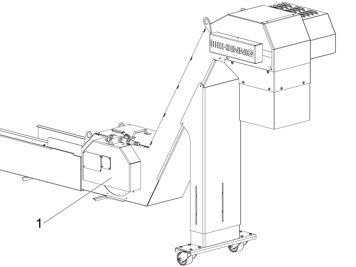

Szűrőszállító
Leírás
  • Beépített tárcsás szűrőrendszer [1]
  • Nagy teherbírású fémforgácsszállító
  • Automatikus irányváltás nyomaték-túllépés estén
  • Ajánlott az alumíniummegmunkálási alkalmazásokhoz

Szállítószalagos forgácskihordó (alapkivitelű) HENNIG
A HENNIG szállítószalagokon általában a logó és a munkadarab száma a szállítószalag nyakának oldalán található.
Megkülönböztető jellemzők:
Ejtett emelési pontok szakadása a szállítószalag tetején.
Motortartó/szíjfeszítő szerelvény.
