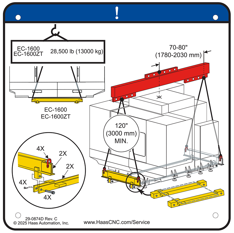

Instrucciones de elevación
Lea estas instrucciones en su totalidad antes de proceder a elevar la máquina.
ADVERTENCIA:
LA PREPARACIÓN Y LA ELEVACIÓN DE LA MÁQUINA DEBEN REALIZARLAS ARMADORES PROFESIONALES. ESTAS INSTRUCCIONES DEBEN UTILIZARSE SOLO COMO GUÍA DE REFERENCIA.
IMPORTANTE: Consulte el cartel de elevación para localizar los puntos críticos de elevación.
Se precisa equipo especializado para garantizar que la máquina permanece segura y nivelada durante su elevación. Las cadenas delanteras fijadas a la base ayudan a estabilizar la máquina y no deben soportar la carga principal. Al elevar la máquina, hágalo lentamente hasta que las cadenas queden tensadas y siga con la elevación asegurando que permanece equilibrada. Retire las abrazaderas y cualquier otro accesorio de elevación antes de poner la máquina en funcionamiento, a menos que se indique lo contrario. Hay kits de elevación disponibles para la mayoría de máquinas. Los kits constan de abrazaderas de elevación y accesorios de montaje. Es responsabilidad del cliente suministrar todas las cadenas y barras extensoras necesarias para elevar la máquina adecuadamente. Póngase en contacto con una Haas Factory Outlet (HFO) para más información. Guarde las abrazaderas y accesorios de elevación en un lugar seguro si va a mover la máquina de nuevo. Utilice únicamente accesorios de elevación suministrados por Haas. Si los accesorios de elevación se dañan, póngase en contacto con su HFO. Consulte el cartel de elevación de la parte trasera de la máquina para conocer la información de elevación específica del modelo.
Consulte el cartel de elevación. Fije la abrazadera y las cadenas de elevación según ilustra la imagen. Asegúrese de que las cadenas no entren en contacto con el cerramiento de cubierta metálica o con cables eléctricos. Considere usar barras extensoras. Haas Automation, Inc. no suministra barras extensoras.
