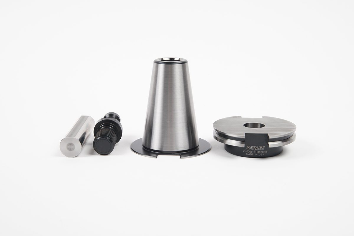

Herramientas necesarias:
  • Herramienta de nivelación doble de CNC (N/P T-2181A)
  • Cuadrado de granito de 6" (15 cm)
  • T-2089 Herramienta dividida de alineación CT-50
