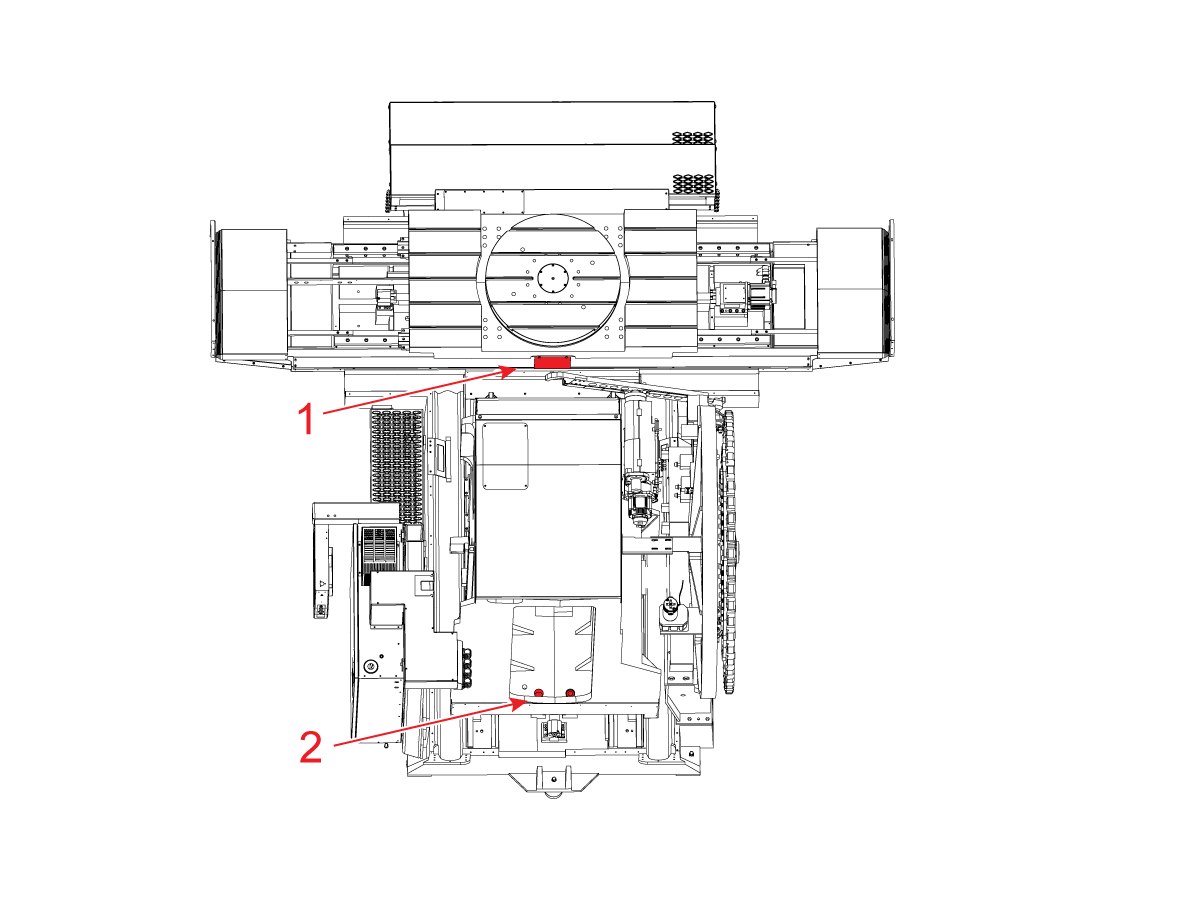

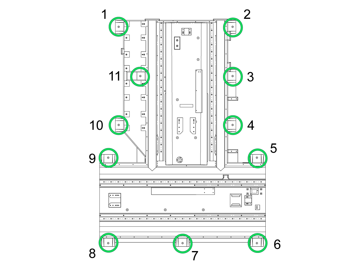

  • A gép elrendezését ismertető leírás horgonymintájának segítségével jelölje meg a gép helyét.
A képen látható számok segítségével azonosítsa, hogy melyik lábat kell beállítani.
Előfeltétel

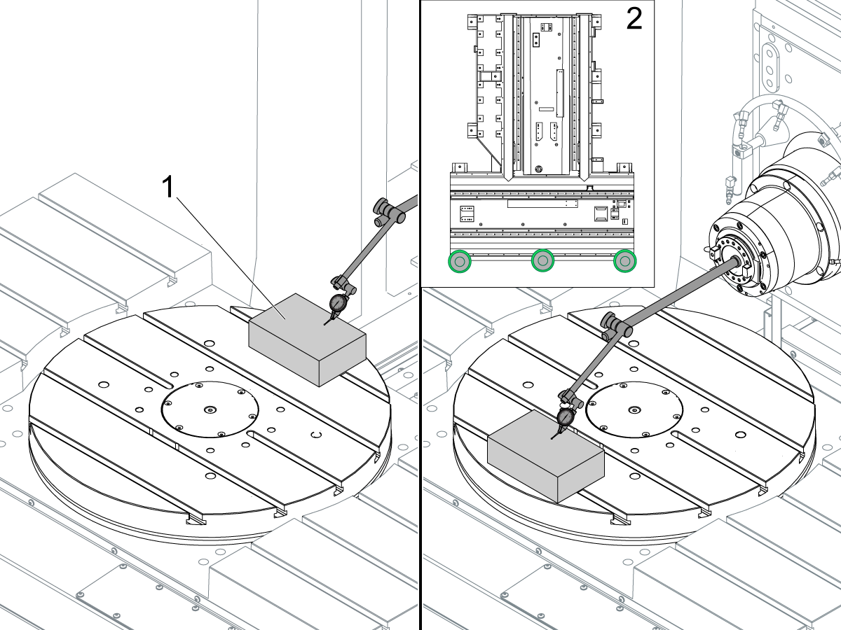

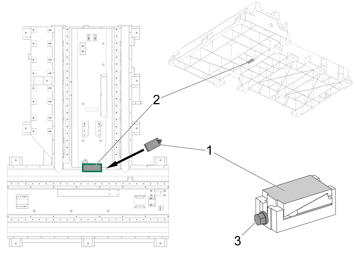

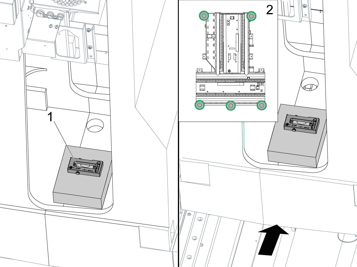

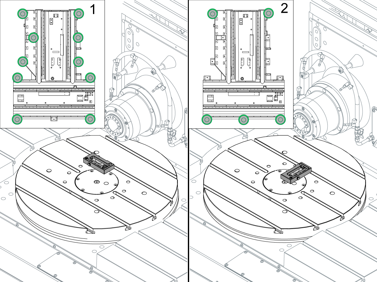

    Állítsa be az egyes szintezőcsavarokat, amíg az alap 3 hüvelykkel (76 mm-rel) a padló fölé nem kerül.
Fontos: Az alapnak elég magasnak kell lennie a padló felett ahhoz, hogy illeszkedjen a hűtőközeg-tartályhoz. Állítsa be a szintezőcsavarokat ennek megfelelően.
  Megjegyzés: A feltétel az Alapítvány kérheti különböző magasságokba néhány szintező csavarok, hogy a gép szintjén.
Szükséges eszközök:
  • CNC kettős szintbeállító eszköz (cikkszám: T-2181)
  • 6" (15 cm) gránit tér
  • T-2089 CT-50 igazítási osztott szerszám

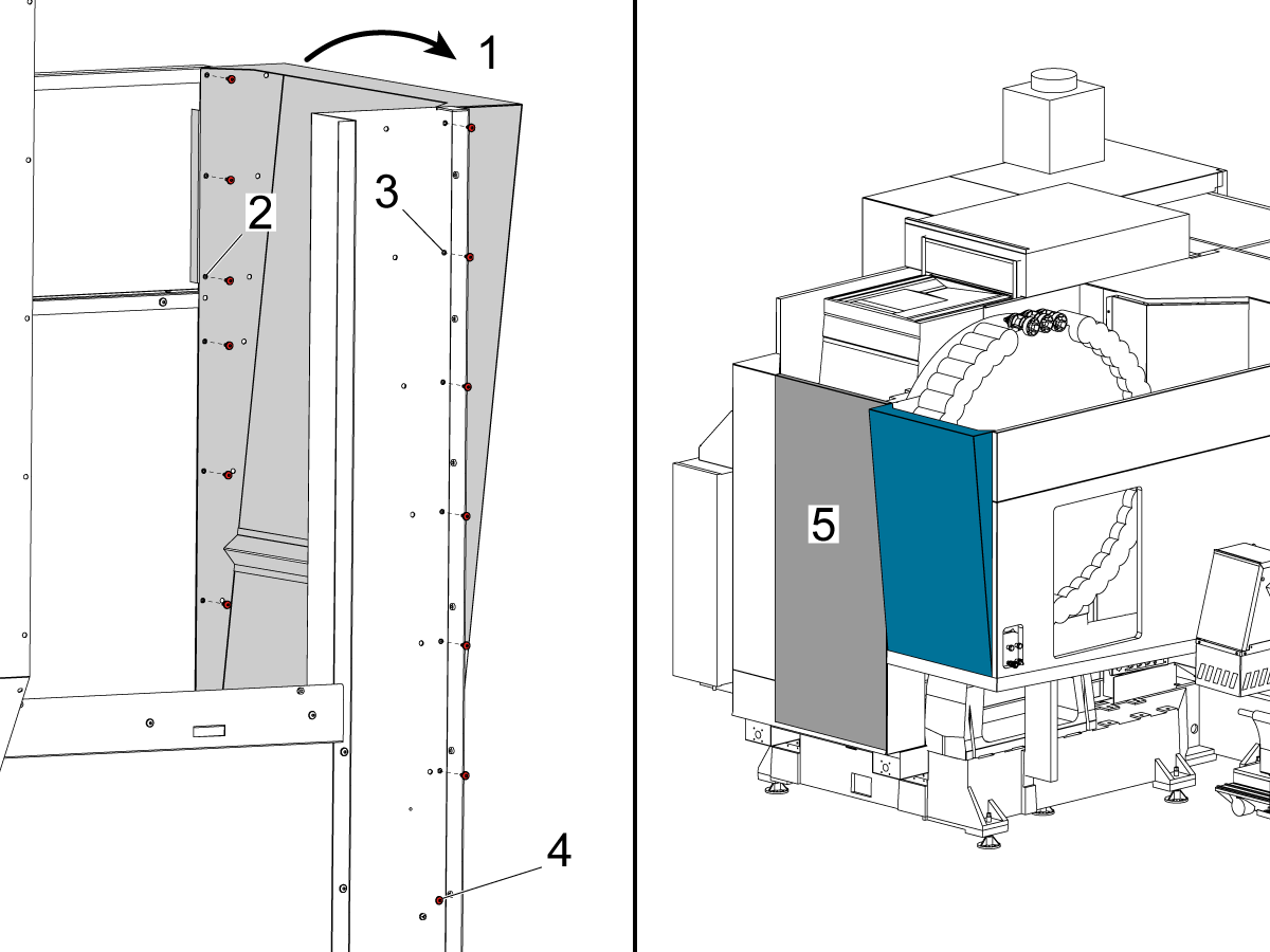

Panel Extension
EC-1600/ZT 50 vagy 70 szerszámhelyes szerszámváltókkal.
 Figyelmeztetés: Ha a panel nincs kitolva, a szerszámváltó/szerszámok hozzáérhetnek a fémlemezhez, és kárt okozhatnak.
Keresse meg a hátsó panelt [1] a szerszám karusszel közelében. Távolítson el minden fémlemezt [2], amely a hozzáféréshez szükséges.
Megjegyzés: A hátsó panelt [1] a kiterjesztési lépést jelző címkével [3] kell megjelölni.
Távolítsa el az összes csavart [4], kivéve az alsó csavart [5] mindkét oldalon, a panelt a burkolathoz tartva.
 Megjegyzés: Csak a jobb alsó csavar [5] látható. A bal alsó csavar ugyanabban a helyzetben van a panel ellenkező oldalán.
Lazítsa meg az alsó két csavart [5], de hagyja őket telepítve. A panel el fog fordulni rajtuk.
Húzza ki a hátsó panelt [[1] a szerszám karusszelből, amíg a második furatkészlet [2, 3] a panelen lévő furatokhoz igazodik.
Helyezze be a maradék csavarokat, és húzza meg az alsó csavarokat [4] a panel mindkét oldalán.
Szerelje fel a fémlemezt [5].
Leveling
FONTOS:  A mozgásérzékelőkkel felszerelt gépeket a mozgásérzékelő élesítésének megkísérlése előtt nagyjából szintbe kell állítani.  Részletes utasításokért lásd: Szervizértesítés - SA0007.  A jelen dokumentumhoz való hozzáférés a Haas gyárfiók személyzetére korlátozódik.
Távolítsa el a Z tengely hangmagasságot.
Győződjön meg róla, hogy a padló az oszlop tiszta.
Tesz egy 6" (15 cm) gránitnégyzet az oszlop hátulján belül.
Tegye a CNC kettős beállító eszköz [1]-ra a tér párhuzamos az X tengely.
Jog a Z tengely a negatív (-) irányba, hogy a végén az utazás.
Rögzíti a pozícióját a buborék a szinten.
Jog a Z tengely a pozitív (+) irányba, hogy a végén az utazás.
Hasonlítsuk össze a két pozíciót.
Állítsa be az 1, 2 (hátsó) láb [2], illetve a 6, 7 és 8 (elülső) láb, amíg a buborék a közepén marad a szint mindkét végén az utazás.
Tegye a CNC kettős beállító eszköz [1]-ra a tér párhuzamos a Z tengely.
Állítsuk be az 1, 8, 9, 10 és 11 (bal oldali) láb, vagy a 2, 3, 4, 5 és 6 (jobb oldali) láb [2], amíg a buborék a közepén marad a szint mindkét végén az utazás.
Szint a Z tengely.
Zero visszaadja az összes tengelyt.
Ellenőrizze, hogy a forgatókészülék tiszta-e.
Tegye a CNC kettős Szintbeállító eszköz a rotációs asztalra. Győződjön meg róla, hogy a hosszú oldal párhuzamos a Tee-Slots.
Állítsuk be az 1, 11, 10, 9 és 8 (bal oldali) láb, vagy a 2, 3, 4, 5 és 6 (jobb oldali) láb [1], amíg a buborék a szint közepén.
Tedd a szintet merőleges a Tee-bővítőhely.
Állítsa be az 1 és 2 (hátsó) láb [2], illetve a 6, 7 és 8 (elülső) láb, amíg a buborék közepén van a szint.
Szüntesse meg az X-tengelyirányú dőlést.
Tegye a CNC kettős szintbeállító eszközt [1] a forgatókészülékre, a hosszú oldallal párhuzamosan az X-tengelyre.
Léptesse az X-tengelyt negatív (–) irányba a járat végállásig.
Léptesse az X-tengelyt pozitív (+) irányba a járat végállásig.
Távolítsa el az X-tengelyes görgőt.
Tegye a CNC kettős szintbeállító eszközt [1] a forgatókészülékre, a hosszú oldallal merőlegesen az X-tengelyre.
Állítsa be az 1-es és 2-es (hátsó) lábakat, illetve a 6-os, 7-es és 8-as (első) lábakat [2] úgy, hogy a vízmérték buborékja a szintező közepén legyen.
6
Szint a Z tengely.
Tedd a gránit tér [1]-ra az asztalra mellett az orsó.
Tegyen egy indikátort az orsóra.
Tegye a ceruzát a tér tetejére. Állítsuk a kijelzőt 0-ra.
Léptesse el a billentési tengelyt -180 fokban.
Jog a Z tengely, amíg az érintőceruza érinti a blokk.
Ha az indikátor értéke kisebb, mint 0,0005", nincs szükség kiigazításra.
Ha az indikátor felolvasása több mint 0,0005", állítsuk be a 6, 7 és 8 (elülső) láb [2].
7
Miután a gépet kiszintezte, szerelje be és húzza meg az ellenanyákat a szintezőcsavarokon.
Ellenőrizze a szintet az ellenanyák meghúzása után. Szükség esetén állítsa be a szintet.
Install Middle Base Support Wedge
Megjegyzés: A gépet a padlótól 3 hüvelyk magasságban kell vízszintesen beállítani. A tartóék blokk magasságának beállítási tartománya 2-3/4" - 3-1/8".  Használjon megfelelő acéllemezt az ékblokk alatt, ha a gép 3"-nél magasabbra van állítva a padló felett.
A Z-tengelyt állítsa kiindulási pozícióba.
Csúsztassa el a támasztó éket [1] az alaprész alján lévő tartóelem [2] alá.
A Z-tengelyig egész hátrahúzásakor, húzza meg a támasztó ék csavart [3], amíg az ék teteje érintkezésbe nem kerül az alaprész alján lévő tartóelemmel.
Az ék az alap közepét fogja támasztani, amikor a Z tengely elmozdul az asztal felé.
Megjegyzés: az ék túlzott nyomása hatással van az YZ és XZ merőlegességére.
