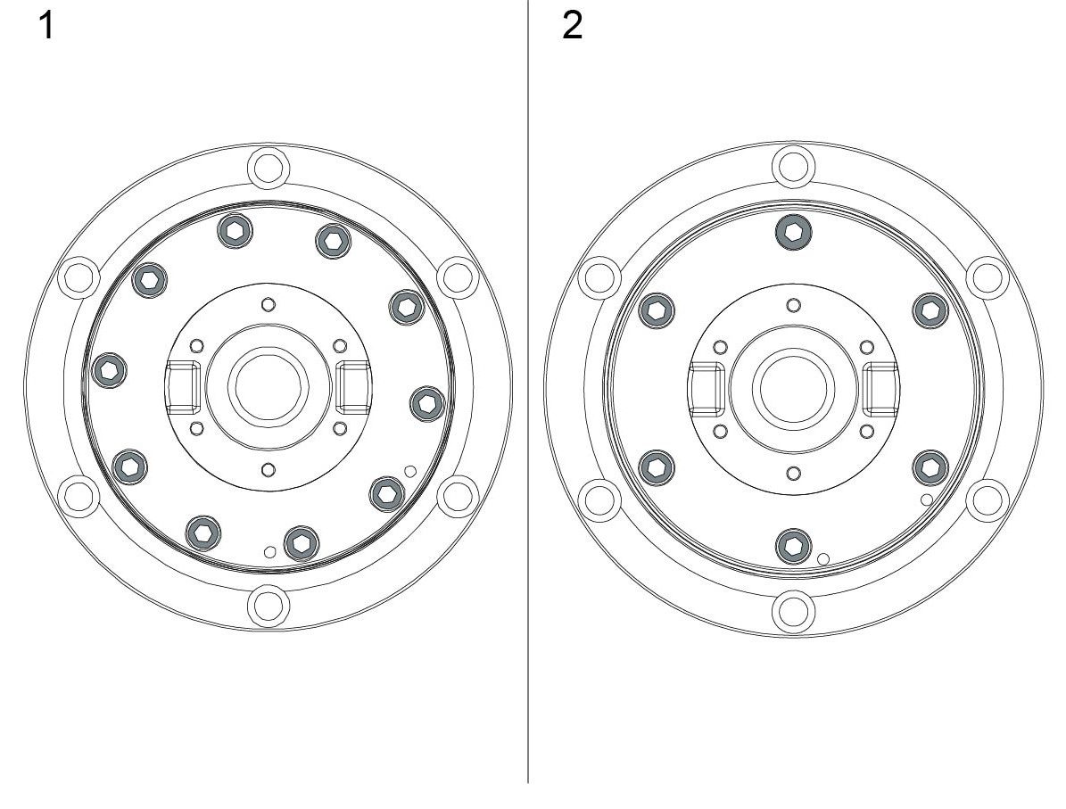

Tapa de frente del husillo con 6 orificios:
  • 93-1000071: BLOQUE DE HERRAMIENTAS DE ACCESORIO (VF-6 a VF-14)
  • 93-1000072: BLOQUE DE HERRAMIENTAS DE ACCESORIOS (VF-1 a VF-5, centros de maquinado universal)
Nota: Este procedimiento también se puede utilizar al reemplazar el  N/P 20-7265D con el N/P 20-7265E.
Tapa de fuente del husillo con 10 orificios:
  • 93-1000982: BLOQUE DE HERRAMIENTAS DE ACCESORIOS (VF-6 a VF-14)
  • 93-1000981: BLOQUE DE HERRAMIENTAS DE ACCESORIOS (VF-1 a VF-5, centros de maquinado universal)
Nota: Asegúrese de seleccionar el kit ATB correcto con la máquina correspondiente. Los clientes con CMV pedirán ATB 93-1000982/93-1000981 si la tapa frontal tiene 10 orificios [1]. Los clientes con CMV pedirán ATB 93-1000071 / 93-1000072 si la tapa frontal tiene 6 orificios [2].

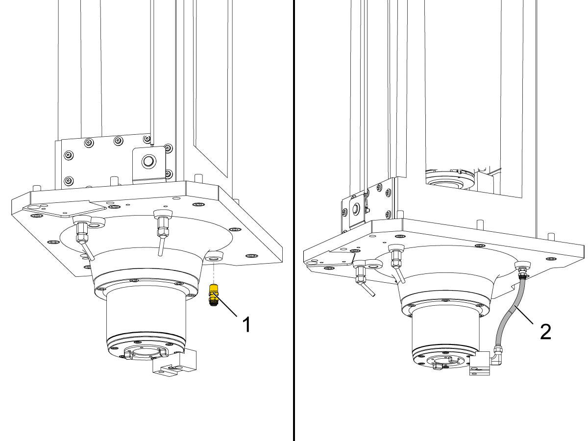

Instalación de VF
Realice este paso para máquinas con PCOOL.
Retire el tapón [1] del anillo de soluble refrigerante.
Instale el ATB [2] con tornillos de tapa del cabezal de zócalo [SHCS] (2) 10-32 x 1/2".
Instale el accesorio de codo [3] para el anillo del soluble refrigerante.
Instale el accesorio de codo [4] para el ATB.
Conecte la manguera [5] a los (2) accesorios de codo.
Realice este paso para máquinas sin PCOOL.
Retire el tapón [2] del anillo de soluble refrigerante.
Instale el ATB [1] con tornillos de tapa del cabezal de zócalo [SHCS] (2) 10-32 x 1/2".
