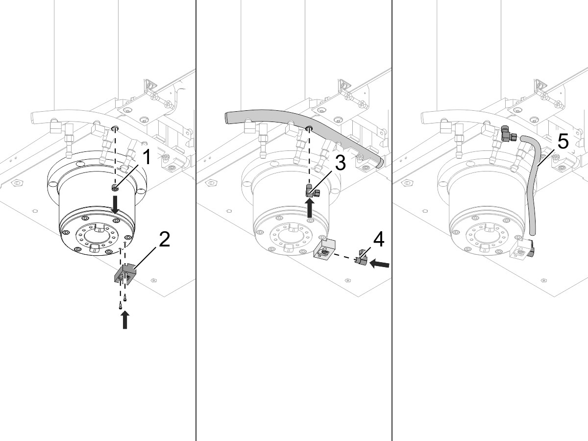

Această procedură vă spune cum să montați opțiunea (ATB).
Pentru mașinile cu lichid de răcire programabil, comandați următorul număr de piesă:
  • 20-7277: BLOC ARBORE PRINCIPAL NR./CLNT
Pentru mașinile fără lichid de răcire programabil, comandați una dintre următoarele truse:
Capac frontal arbore principal cu 6 orificii:
  • 93-1000071: BLOC DE PRELUCRARE ACCESORIU (VF-6 până la VF-14)
  • 93-1000072: BLOC DE PRELUCRARE ACCESORIU (VF-1 până la VF-5, UMC)
Notă: Această procedură poate fi utilizată și la înlocuirea  PN 20-7265D cu PN 20-7265E.
Capac frontal arbore principal cu 10 orificii:
  • 93-1000982: BLOC DE PRELUCRARE ACCESORIU (VF-6 până la VF-14)
  • 93-1000981: BLOC DE PRELUCRARE ACCESORIU (VF-1 până la VF-5, UMC)
Notă: Asigurați-vă că selectați kitul ATB corect cu mașina corespunzătoare. Clienții vor comanda VMC cu ATB 93-1000982 / 93-1000981 în cazul în care capacul frontal are 10 orificii [1]. Clienții cu VMC vor comanda ATB 93-1000071 / 93-1000072 în cazul în care capacul frontal are 6 orificii [2].
VF Installation
Efectuaţi acest pas pentru maşinile cu P-COOL.
Scoateţi dopul [1] pentru garnitura lichidului de răcire.
Instalați ATB [2] cu (2) șuruburi cu cap tubular 10-32 x 1/2" [SHCS].
Montaţi fitingul de colț [3] pentru garnitura lichidului de răcire.
Montați fitingul de colț [4] pentru ATB.
Conectați furtunul [5] la fitingurile de colț (2).
Faceţi acest pas pentru maşinile fără PCOOL.
Scoateţi dopul [2] pentru garnitura lichidului de răcire.
Instalați ATB [1] cu (2) șuruburi cu cap tubular 10-32 x 1/2" [SHCS].
Efectuaţi acest pas pentru maşinile cu arbore principal cu 50 de conuri.
