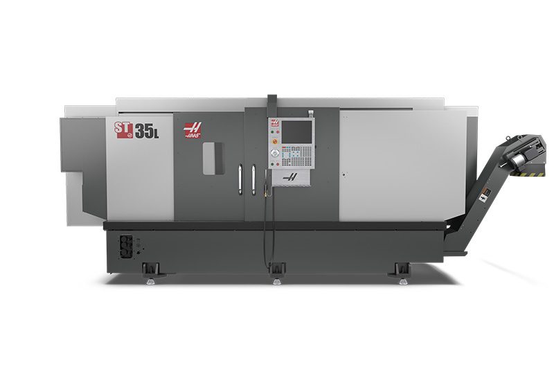

Torno CNC con bancada larga con 381 x 1587 mm de capacidad máx. y 102 mm de capacidad de barras
Los centros de torneado de alto rendimiento Haas ST se han diseñado de principio a fin para ofrecer flexibilidad en el montaje, rigidez extrema y gran estabilidad térmica.
El centro ST-35L es un centro de torneado mediano con bancada larga que ofrece un amplio entorno de trabajo. Esta máquina garantiza el mejor rendimiento respecto a su valor (la mejor relación calidad-precio) de su clase.
  • Superficie ocupada en planta mediana
  • Amplio entorno de trabajo
  • Ideal para entornos de producción intensiva de alto volumen
See Available Stock
Current Lead Time
4 Weeks - Contact your local HFO for delivery times.
  • 12" Chuck Size
  • 4.0" Bar Capacity
  • 3.2k RPM
  • 40 hp Power

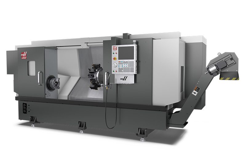

Descripción general
El centro de torneado de bancada larga ST-35L(Y) mejora aún más la amplia gama de modelos de la serie ST de Haas. El ST-35L proporciona aproximadamente el doble de recorrido del eje Z que el ST-35 estándar para maquinar piezas más largas mientras mantiene un rendimiento de corte superior. El ST-35L está completamente rediseñado desde cero para crear una máquina más rígida y de mejor rendimiento. Ofrece una amplia selección de opciones para mejorar la productividad y más características y valor que nunca.
  • Un recorrido del eje Z más amplio para maquinar piezas más largas
  • Fundiciones nuevas para mayor rigidez y propiedades de amortiguación
  • Diseño ergonómico para una operación diaria
  • El alojamiento de herramientas ampliado en el mamparo proporciona espacio libre para herramientas de hasta 762 mm de largo, dependiendo del sistema de sujeción
  • Torreta BMT65 de 12 estaciones (opcional) disponible
  • Provisión de lunetas para maquinado de caras de piezas o soporte de piezas extralargas (opcional) disponible
  • Puertas automáticas dobles para una carga de piezas más fácil
  • Contrapunto programable estándar con cono morse n.º 4
  • Tapa de paso de eje Z estilo tijera estándar para una vida útil más larga y con menos mantenimiento
  • Conexión Ethernet y WiFi estándar
  • Estándar de transferencia de archivos sin cables HaasDrop

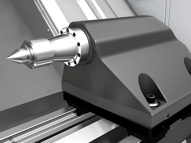

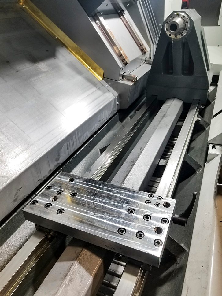

Nuevo diseño estándar del contrapunto
El nuevo diseño del contrapunto proporciona una presión consistente y permite ajustar la presión hidráulica a tan solo 60 psi (barra 4,1) para minimizar la deformación de las piezas al maquinar piezas finas. El sistema de accionamiento de tornillos Acme proporciona un mejor soporte del contrapunto durante operaciones intensivas de desbaste.
El montaje se realiza de forma rápida y fácil a través de la página de control específica de Haas y el contrapunto puede manejarse mediante el código M, el pedal o el gestor de dispositivos del control de Haas.
  • Cono morse n.º 4
  • Página de control de Haas específica para una montaje rápida e intuitiva
  • Zona de recorrido restringida ajustada por el usuario para proteger el contrapunto
  • Código M u operación a pedal

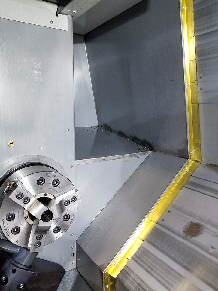

Alojamiento de la herramienta ampliado estándar
El alojamiento de la herramientas ampliado es una característica estándar en todos los modelos ST de bancada larga. Esto permite el uso de las barras de mandrinar de hasta 762 mm (30") de largo en la torreta cuando el eje Z está al recorrido máximo negativo.
  • Ofrece espacio para herramientas largas, tales como barras de mandrinar o taladros
  • Ángulos escarpados para una limpieza de virutas sencilla
  • Permite una vuelta rápida del soluble refrigerante

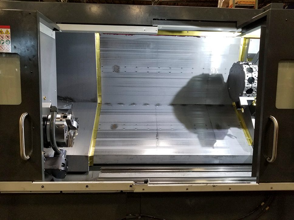

Puerta automática (opcional)
Los modelos ST de bancada larga están disponibles con puertas automáticas dobles para reducir la fatiga del operador y simplificar la automatización. Las puertas automáticas se abren automáticamente mediante un código M, aunque también pueden abrirse de forma manual al pulsar un botón del control colgante. Esto reduce la fatiga del operador en operaciones repetitivas o permite operaciones sin supervisión con un cargador de piezas robotizado. Las puertas se cierran automáticamente al iniciarse el ciclo y pueden controlarse mediante los ajustes para que se abran al final de un ciclo o en una parada opcional.
NOTA: La disponibilidad puede variar por regiones. No disponible en Europa, salvo para robots e instalaciones de cargadores automáticos de piezas.
  • Mejora la ergonomía de la máquina y reduce la fatiga del operador
  • Apertura de puerta ancha 1524 mm (60")
  • Proporciona un acceso fácil para cargar piezas largas
  • Funciona mediante un código M o de forma manual
  • Simplifica la integración con cargadores de piezas robotizados
  • Se cierra automáticamente al iniciarse el ciclo y puede abrirse al final de un ciclo o en una parada opcional

Aumento del ángulo de la cuña
Hemos aumentado el ángulo de la cuña de 45 a 55 grados, lo que mejora la circulación general de virutas dentro del entorno de trabajo. Esta inclinación más pronunciada contribuye a una evacuación de virutas más rápida al utilizar el extractor de virutas (opcional).
  • Permite una menor superficie ocupada en planta de la máquina (de delante hacia atrás)
  • Flujo de virutas mejorado
  • Vuelta del soluble refrigerante mejorada
  • Se alarga la vida útil de las herramientas.
Protecciones de guías estilo tijera
Los modelos ST de bancada larga de Haas incluyen protecciones de guías estilo tijera para un rendimiento a largo plazo y de bajo mantenimiento.
  • Movimiento más suave a lo largo del recorrido de la máquina
  • Operación silenciosa
  • Bajo mantenimiento
