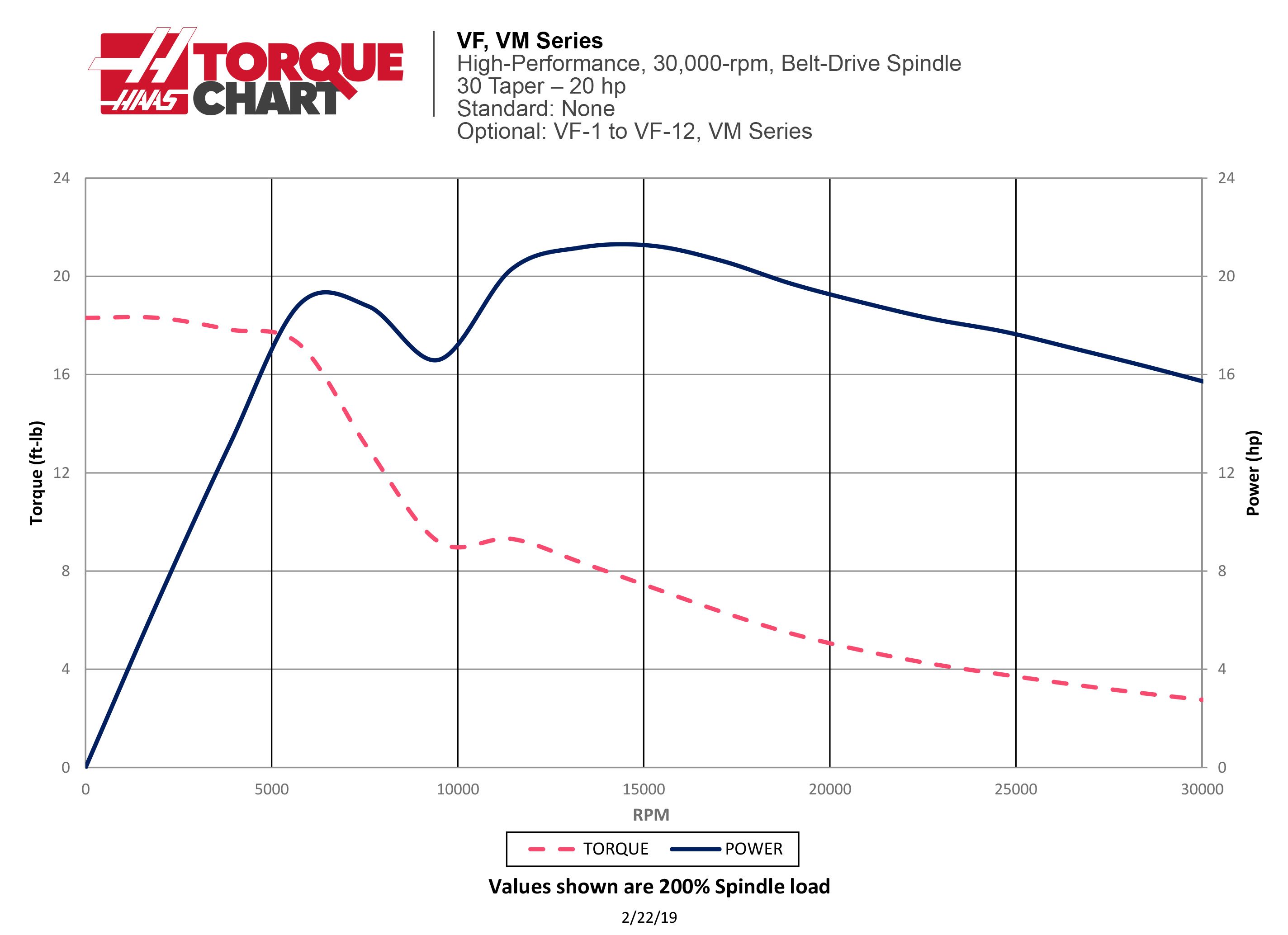

  • Tabla de correspondencia de torque

El husillo de cono BT30 de transmisión de banda de 14,9 kW (20 hp) incluye rodamientos de contacto angular cerámicos emparejados cara a cara y lubricación por aire/aceite automática de punto medio para alargar la vida útil y sin incidencias. Esta opción también incluye el cambiador de herramientas de montaje lateral. Nota: Utilice únicamente herramientas BT30 especificadas sin ranuras de arrastre. De lo contrario, se dañará el cambiador de herramientas y el husillo. No utilice nunca el husillo sin un portaherramientas en el cono de husillo.
NOTA: Las velocidades superiores a 10,000 rpm requieren portaherramientas equilibrados a una clasificación G2.5 a una velocidad mayor o igual que las rpm operativas.
  • Velocidad de husillo 3,5 veces superior a la del husillo de accionamiento directo de 8100 rpm
  • Ideal para herramientas de diámetro pequeño
  • El mejor rendimiento para el perfilado 3D
  • El roscado rígido no está disponible con esta opción
  • El sistema de soluble refrigerante a través del husillo no está disponible con esta opción
  • Utilice únicamente herramientas BT sin ranuras de arrastre

  • Las tablas siguientes solo son de referencia.
  • Estas cifras de potencia se basan en un servicio de 240 V suministrado con el amperaje necesario.
  • Los resultados reales variarán según la potencia suministrada y las condiciones de funcionamiento.
  • Los husillos Haas proporcionarán estos números de potencia pico (que equivalen al 200 % de la carga del husillo) durante 3 minutos,
    150 % de la carga del husillo (75 % del número pico) durante 10 minutos, 100 % de la carga del husillo (50 % del número pico) continuamente.
