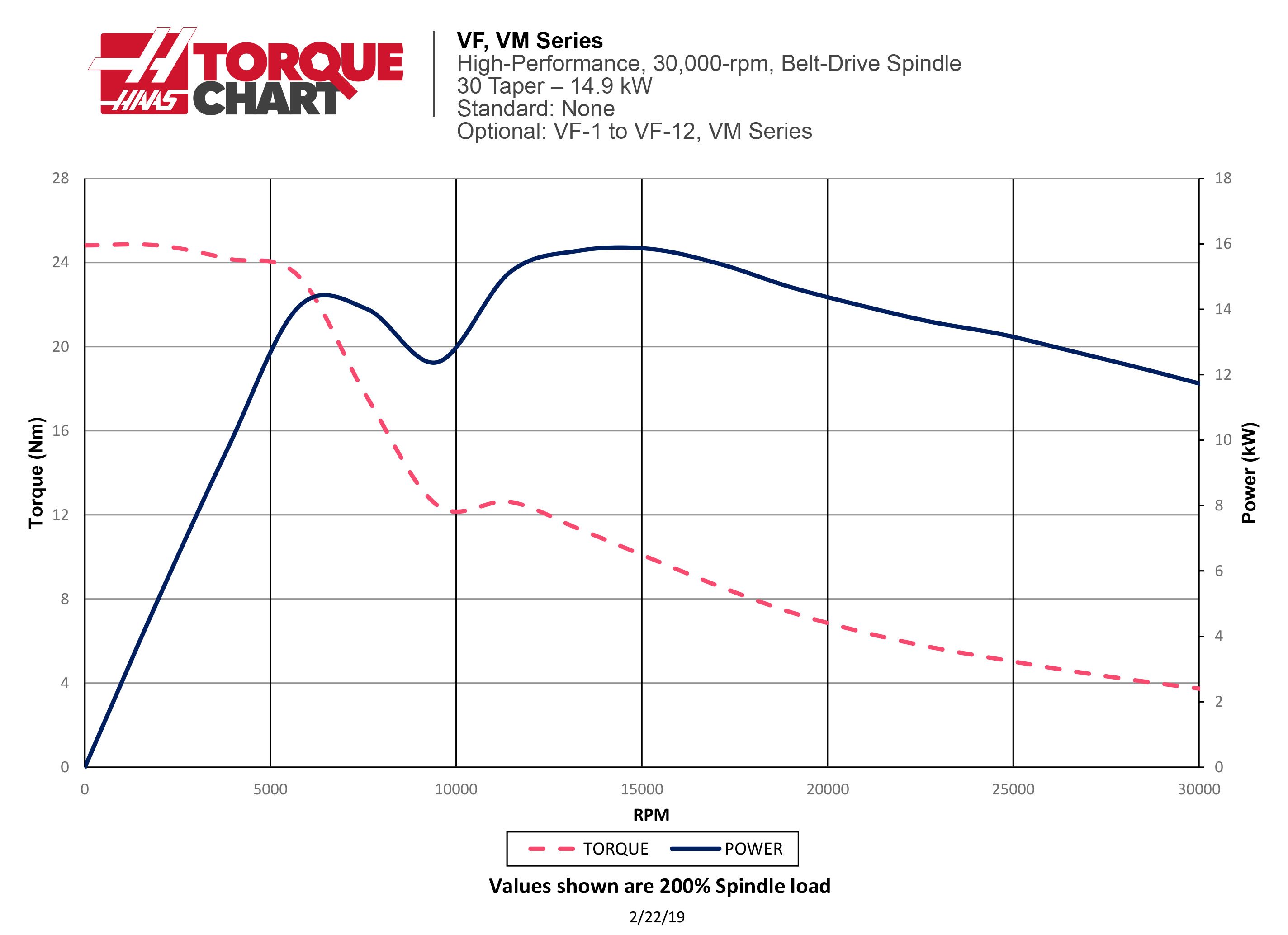

  • Wykres momentu obrotowego

Wrzeciono ze stożkiem BT30 o mocy 20 hp (14,9 kW), z ceramicznymi kątowymi łożyskami kontaktowymi i automatycznym smarowaniem powietrzem/oleją w średnim punkcie zapewniającym długą i bezproblemową pracę. Opcja zawiera także magazyn narzędzi. Uwaga: Stosować wyłącznie określone oprzyrządowanie BT30 bez rowków napędu; stosowanie oprzyrządowania z rowkami napędu spowoduje uszkodzenie magazynu narzędzi i wrzeciona. Nie włączać wrzeciona bez uchwytu narzędziowego w stożku wrzeciona.
UWAGA: Prędkości wyższe niż 10 000 obr./min wymagają stosowania oprawek narzędziowych wyważonych dla wartości G2.5 przy prędkości większej lub równej prędkości roboczej.
  • 3,5x szybsza prędkość wrzeciona i prędkość posuwu w porównaniu do wrzeciona 8100 rpm
  • Idealne do narzędzi o małej średnicy
  • Najlepsza wydajność profilowania 3D
  • W tej opcji nie jest dostępne gwintowanie na sztywno
  • W tej opcji nie jest dostępne chłodziwo wrzeciona
  • Stosować wyłącznie oprzyrządowanie BT bez rowków napędu

Uwaga:
  • Poniższe wykresy mają jedynie charakter poglądowy.
  • Te liczby mocy są oparte na usłudze 240 V, dostarczanych przy wymaganym natężeniu.
  • Rzeczywiste wyniki mogą się różnić w zależności od dostarczonej mocy i warunków pracy.
  • Wrzeciona Haas zapewniają podane wartości mocy szczytowej (równe 200% obciążenia wrzeciona) przez 3 minuty,
    150% obciążenia wrzeciona (75% mocy szczytowej) przez 10 minut, 100% obciążenia wrzeciona (50% mocy szczytowej) w sposób ciągły.
