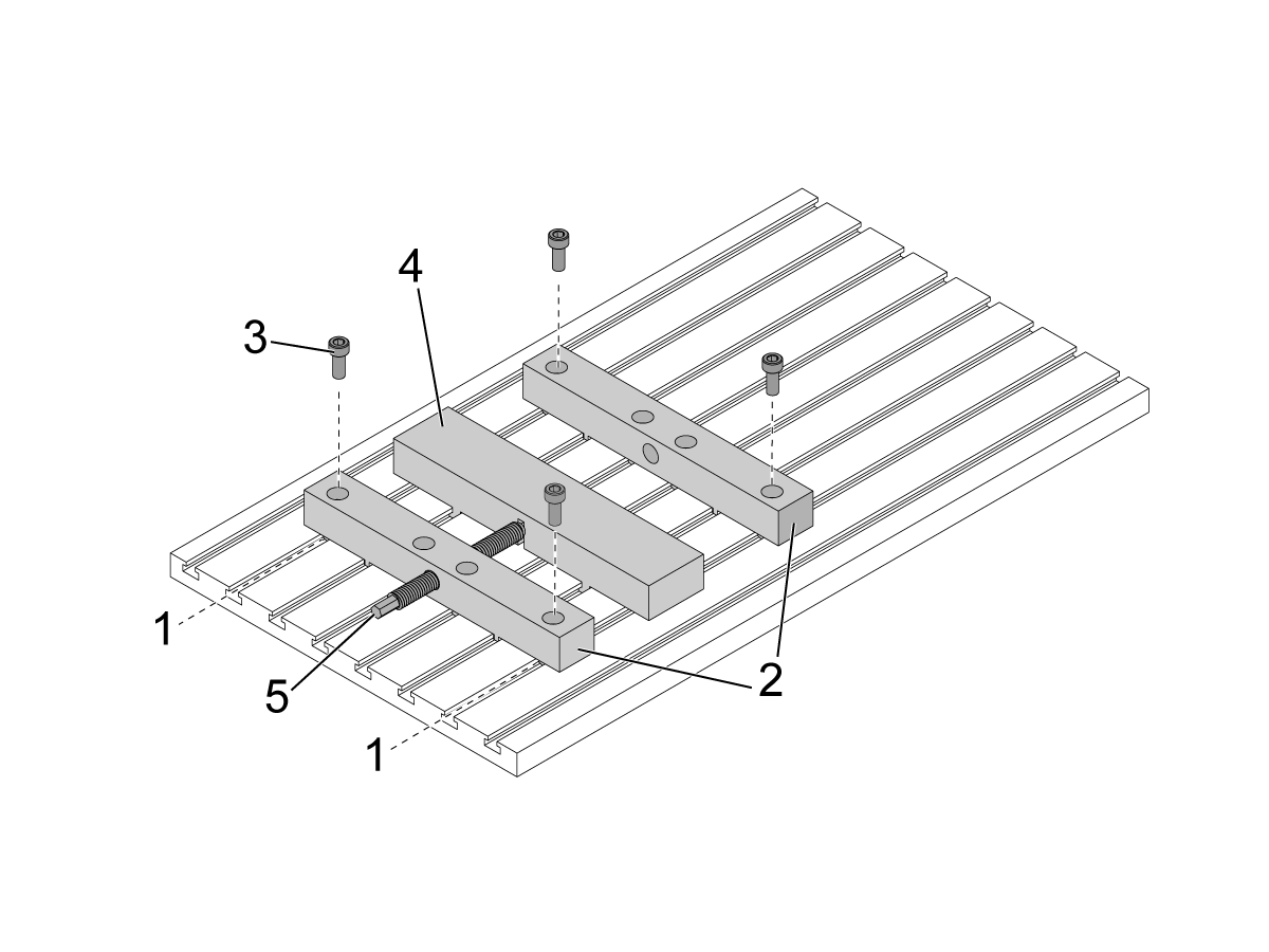

Este procedimiento indica cómo instalar la prensa en una fresadora de sobremesa. Este documento y kit de servicio se aplican a todas las fresadoras de escritorio.
Piezas requeridas:
  • 93-1000726 Kit de prensa para fresadora de sobremesa
  • 99-0677 Grasa Blue Mobil
Instalación
1. Limpie la superficie de montaje.
2. Deslice (2) tuercas M6 [1] en las ranuras seleccionadas en la placa de montaje antes de instalar el bloque de soporte [2] deslizando los soportes de montaje en la placa de montaje.
3. Fije insertando (2) tornillos M6 [3] a través del bloque de soporte y las tuercas antes de ajustar.
4. Instale el bloque móvil [3] deslizando los soportes de montaje en la placa de montaje.
5. Deslice (2) tuercas M6 [1] en las ranuras seleccionadas en la placa de montaje antes de instalar el bloque de soporte estático con el inserto [2] deslizando los soportes de montaje en la placa de montaje.
6. Introduzca (2) tornillos M6 [3] a través del bloque de soporte y las tuercas antes de ajustar.
7. Instale el tornillo de prensa [4] a través del inserto y el segundo bloque de soporte estático.
