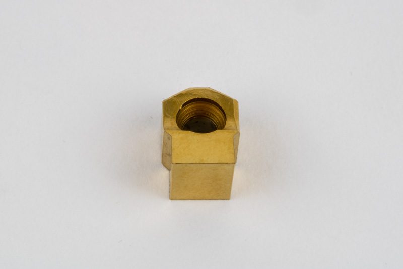

1. Nettoyez la surface de montage.
2. Faites glisser (2) écrous M6 [1] dans les fentes sélectionnées de la plaque de montage avant d'installer le bloc de support [2] en faisant glisser les supports de montage dans la plaque de montage.
3. Fixez en insérant (2) vis M6 [3] à travers le bloc de support et les écrous avant de fixer.
4. Installez le bloc mobile [3] en faisant glisser les supports de montage dans la plaque de montage.
5. Faites glisser (2) écrous M6 [1] dans les fentes sélectionnées de la plaque de montage avant d'installer le bloc de support statique avec insert [2] en faisant glisser les supports de montage dans la plaque de montage.
6. Insérez (2) vis M6 [3] à travers le bloc de support et les écrous avant de fixer.
7. Installez la vis d'étau [4] à travers l'insert et le deuxième bloc de support statique.
