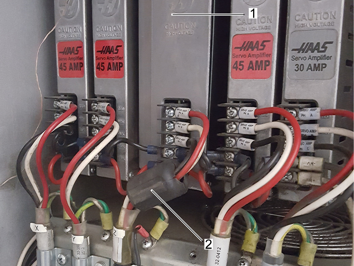

Problema:
Máquinas de control de control de próxima generación equipadas con un  Servoamplificador 60A [1] alarma 991 EJE AMPLIFICADOR SOBRE LA TEMPERATURA se puede generar erróneamente.
Solución:
  • Instale un filtro de ferrita (P/N 64-1252) a los cables de alimentación del Eje del motor [2].
  • Si la máquina tiene instalado el filtro de ferrita y la alarma persiste, reemplace el Servoamplificador de 60A con (P/N 93-32-5552F o posterior).

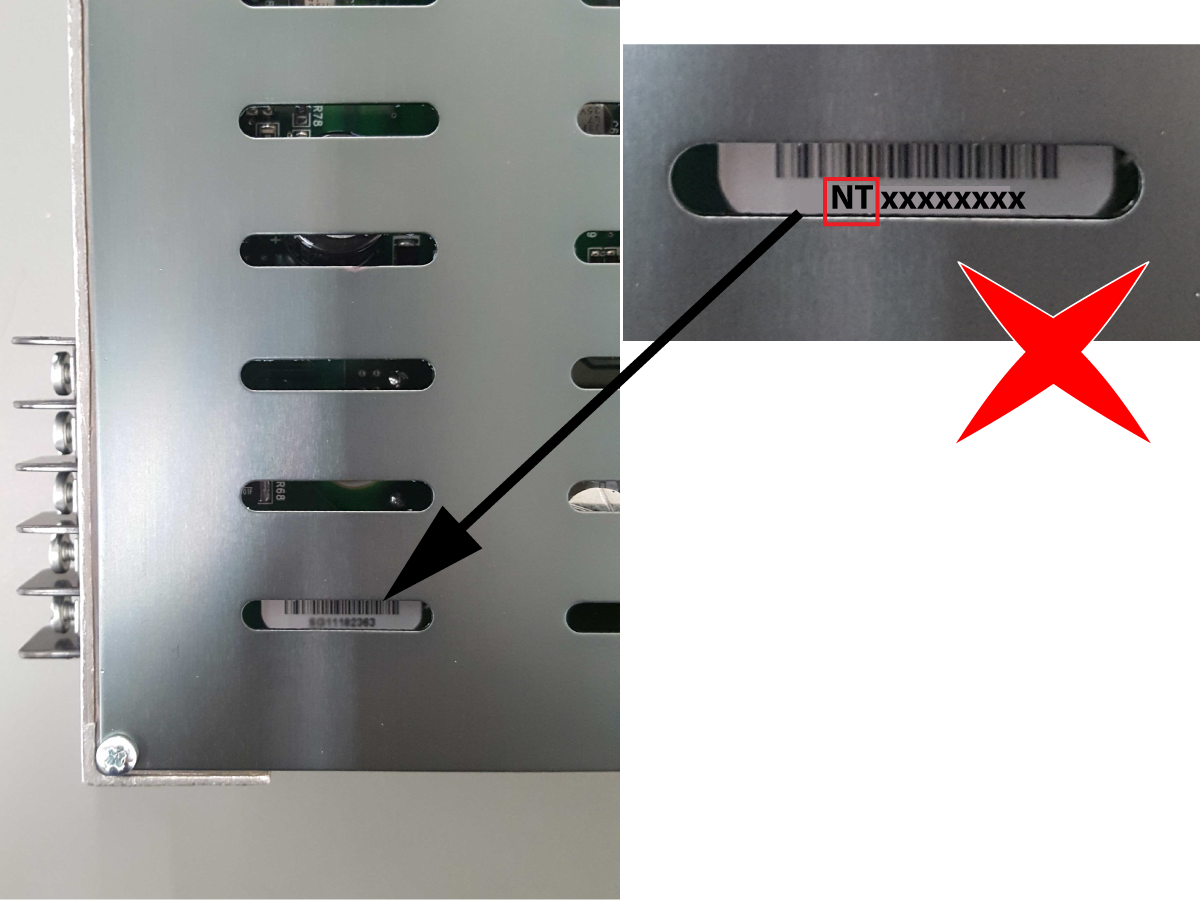

  • Si la máquina ya tiene el servoamplificador 60a (P/N 32-5552F o posterior), revise el número de serie del amplificador PCB.  Mire a través de las ranuras de ventilación del amplificador, si el número de serie comienza con "NT", sustituya el amplificador por el 93-32-5552F o posterior (Todos los amplificadores de 60A con el número de serie "NT" han sido purgados de las existencias).
  Compruebe también si hay una condición de sobrecalentamiento real.  Mire el servoventilador para el funcionamiento correcto y la aplicación de corte antes de cambiar cualquier pieza.
