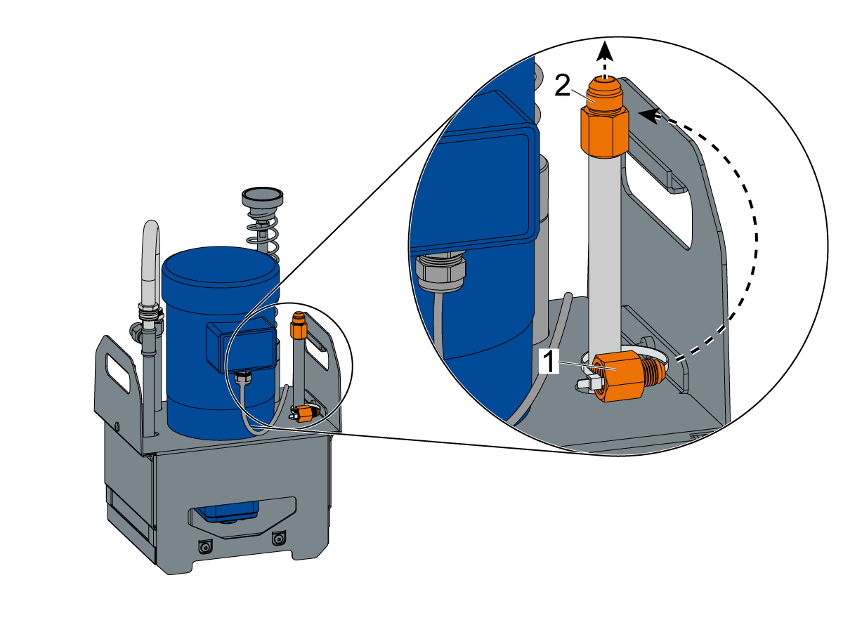

HPC/TSC-300/1000 - Pump Fitting - Installation - AD0224
Service hjem Fremgangsmåter HPC/TSC-300/1000 – pumpe montering – Installasjon – AD0224
Recently Updated Last updated: 03/28/2021
HPC/TSC-300/1000– pumpe montering – installasjon
AD0224
Gjelder maskiner produsert fra: November 2015
– Gå til avsnitt – 1. Nødvendige deler 2. Nødvendige verktøy 3. Montering av pumpen – installasjon Back to Top
Nødvendige deler
  • 30-8823B/C ANT: 1 TSCHP HAAS PUMPE ASSY
  • 58-1862 ANT: 1 FITG JIC6M X 3/8NPTF RETT MESSING
Nødvendige verktøy
  • Justerbar skiftenøkkel
  • Nye pumper for kjølemidler kan inkludere en ekstra passform. Monteringen er festet til pumpen med en kabel slips.
  • Denne ekstra tilpasningen gjør vei for fremtidige design revisjoner.
  • Hvis pumpen ikke har den ekstra tilpasningen, er den allerede satt opp for å matche maskinen.
  • Hvis pumpen har den ekstra tilpasningen, må du kanskje bruke den til å matche maskinen.
  • Sett på plass #8 tilpasningen [2] med den #6 tilpasningen [1], om nødvendig.
