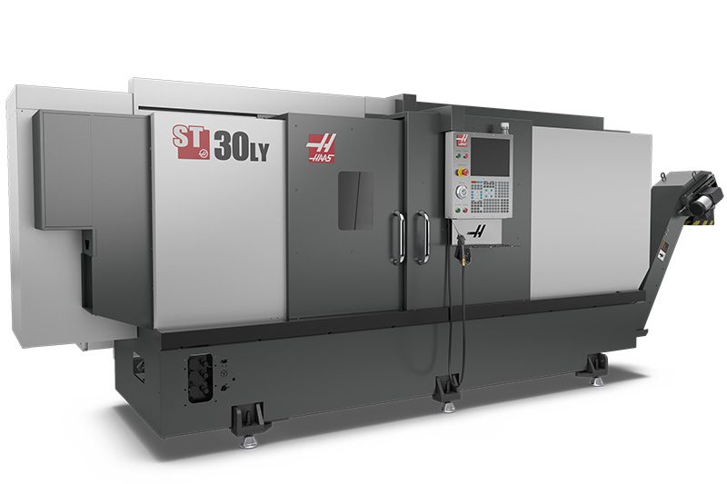

ST-30LY
  1. Tornos
  2. Série ST
  3. ST-30LY
ST-30LY
    APENAS CNY
Atualmente não disponível na sua região
Para obter os melhores preços na sua zona, contacte o seu Haas Factory Outlet local.
Torno CNC de Chassis Longo com capacidade máxima de 349 x 1587 mm e capacidade da barra de 76 mm
Os centros de torneamento de alto desempenho Haas ST foram concebidos de origem para oferecerem flexibilidade de configuração, extrema rigidez e elevada estabilidade térmica.
O ST-30LY é um centro de torneamento de tamanho médio com Chassis Longo que fornece uma generosa área de trabalho. Esta máquina oferece o melhor desempenho comparativamente ao dinheiro – o melhor valor – da sua classe.
  • Torreta de instalação em base de 12 estações (BMT65)
  • Fresagem, perfuração e roscagem do eixo Y
  • Área útil de cobertura média
  • Área de trabalho generosa
  • Ideal para ambientes de volume e produção elevados
See Available Stock

  • 10" Tamanho da bucha
  • 3.0" Capacidade da barra
  • 3.4k RPM
  • 30 hp Potência

Funcionalidades padrão
  • Spindle de 3400 rpm - comando da correia
  • Ferramenta motorizada de 4000 rpm com torreta BMT65 de 12 estações com eixo C
  • Depósito do fluido de refrigeração de 55 galões
  • Bomba de refrigeração multifase
O controlador Haas
  • Monitor de ecrã panorâmico de controlo
  • Interface Ethernet
  • Ligação WiFi para o controlador Haas
  • Proteção contra picos de energia
  • Módulo de deteção antecipada de falha de energia
  • Gestão Avançada de Ferramentas
  • Código M de visualização multimédia; M130
  • HaasConnect: Monitorização Remota
  • HaasDrop
  • Roscagem rígida
  • Orientação do spindle
  • 1 GB de memória do programa
  • Modo ECO

O centro de torneamento de chassis longo ST-30L (Y) melhora ainda mais a já ampla gama de modelos da série ST da Haas. A ST-30L oferece aproximadamente o dobro do percurso do eixo Z da ST-30 padrão para maquinagem de peças mais longas, mantendo um desempenho de corte superior. O ST-30L foi completamente reprojetado desde o início, para criar uma máquina mais rígida e com melhor desempenho. Agora, oferece uma ampla seleção de opções de aumento de produtividade, mais recursos e mais valor do que nunca.
  • Maior percurso do eixo Z para maquinação de peças mais longas
  • Novas fundições para uma maior rigidez e propriedades de amortecimento
  • Design ergonómico para operação diária
  • O compartimento da ferramenta mais longo na antepara proporciona uma folga para ferramentas de até 30" (762 mm) de comprimento, dependendo do dispositivo de aperto
  • Torreta de 12 estações BMT65 disponível (opcional)
  • Provisão da luneta para maquinação da face da peça ou suporte para peças extra longas disponível (opcional)
  • Portas automáticas duplas padrão para um carregamento mais fácil das peças
  • Contra-ponto programável padrão com cone Morse n.º 4
  • Passagem do eixo Z estilo tesoura padrão para uma vida útil mais longa com menos manutenção
  • Conetividade Wi-Fi e Ethernet padrão
  • Transferência de ficheiros sem fios HaasDrop padrão
Comparação de especificações (polegadas)
  ST-30L (Y)     Reprojetado 06/2020
ST-30 (Y)
Modelo anterior
ST-30 (Y)
Área útil de cobertura (Largura, Profundidade, Altura) sem o transportador 187" x 70" x 79" 151" x 70" x 79" 121" x 79" x 83"
Oscilação máxima da peça 21" 21" 31,75"
Capacidade da barra, Velocidade máxima do spindle 3,0", 3400-rpm 3,0", 3400-rpm 3,0", 3400-rpm
Taxa de potência máxima, Sistema de comando 30 hp, Correia de transmissão 30 hp, Correia de transmissão 30 hp, Correia de transmissão
Nariz do spindle, Tamanho da bucha A2-6, 10" A2-6, 10" A2-6, 10"
Diâmetro de corte máximo (com a torreta BASE) 15,00" 15,00" 21,00"
Diâmetro de corte máximo (com a torreta BMT) 13.75" 13.75" 18,00"
Comprimento de corte máximo (modelos com eixo Y) (varia consoante o dispositivo de aperto) 62,5" 32,5" 26,0" (23")
Percursos do eixo (X, Z)  9,4", 62,5" 9,4", 32,5" 12,75", 26,0"
Modelos de eixo Y, Percursos do eixo (X, Y, Z) 9,4", 4,0", 62,5" 9,4", 4,0", 32,5" 12,75", 4,0", 23,0"

ST-30 (Y)
Modelo anterior
ST-30 (Y)
Área útil de cobertura (Largura, Profundidade, Altura) sem o transportador 4750 x 1778 x 2007 mm 3835 x 1778 x 2007 mm 3073 x 2007 x 2108 mm
Oscilação máxima da peça 533 mm 533 mm 806 mm
Capacidade da barra, Velocidade máxima 76 mm, 3400-rpm 76 mm, 3400-rpm 76 mm, 3400-rpm
Taxa de potência máxima, Sistema de comando 22,4 kW, correia de transmissão 22,4 kW, correia de transmissão 22,4 kW, correia de transmissão
Nariz do spindle, Tamanho da bucha A2-6, 254 mm A2-6, 254 mm A2-6, 254 mm
Diâmetro de corte máximo (com a torreta BASE) 381 mm 381 mm 533 mm
Diâmetro de corte máximo (com a torreta BMT) 349 mm 349 mm 457 mm
Comprimento de corte máximo (modelos com eixo Y) (varia consoante o dispositivo de aperto) 1587 mm 826 mm 660 mm (584 mm)
Percursos do eixo (X, Z) 239 mm, 1587 mm 239 mm, 826 mm 324 mm, 660 mm
Modelos com eixo Y, Percursos do eixo (X, Y, Z) 239 mm, 101 mm, 1587 mm 239 mm, 101 mm, 826 mm 324 mm, 101 mm, 584 mm

Capacities S.A.E METRIC
Tamanho da bucha 10.0 in 254 mm
Oscilação máxima da peça 21.0 in 533 mm
Diâmetro máximo de corte (com a torreta BMT65) 13.75 in 349 mm
Comprimento máximo de corte (varia com o dispositivo) 62.5 in 1588 mm
Capacidade da barra 3.00 in 76 mm
Between Centers (max) 62.5 in 1588 mm
Cursos S.A.E METRIC
Eixo X 9.40 in 239 mm
Eixo Y ± 2.0 in ± 51 mm
Eixo Z 62.50 in 1588 mm
Feedrates S.A.E METRIC
Rápidos em X 472 ipm 12.0 m/min
Rápidos em Y 472 ipm 12.0 m/min
Rápidos em Z 945 ipm 24.0 m/min
Axis Motors S.A.E METRIC
Impulso máximo X 4100 lbf 18238 N
Impulso máximo Y 2300 lbf 10231 N
Impulso máximo Z 5100 lbf 22686 N
Spindle S.A.E METRIC
Nariz do spindle A2-6 A2-6
Valor nominal máximo 30.0 hp 22.4 kW
Velocidade máxima 3400 rpm 3400 rpm
Torque máximo 300.0 ft-lbf @ 500 rpm 407.0 Nm @ 500 rpm
Torque máx. c/ caixa de engrenagens opc. 1000 ft-lbf @ 150 rpm 1356 Nm @ 150 rpm
Furo do spindle ø 3.50 in 88.9 mm
Main Spindle C Axis S.A.E METRIC
Valor nominal máximo 5.0 hp 3.7 kW
Velocidade máxima 60 rpm 60 rpm
Posicionamento (±) 0.01 ° 0.01 °
Diâmetro do travão 13.9 in 353 mm
Torque de Retenção do Freio 250 ft-lbf 339 Nm
Turret S.A.E METRIC
Número de ferramentas 12 Stations 12 Stations
Ferramentas OD vs ID Any Combination (will vary with turret) Any Combination (will vary with turret)
Folga posterior da barra de alargamento (a partir da traseira da torreta) 4.00 in 102.0 mm
Geral S.A.E METRIC
Capacidade de refrigeração 55 gal 208 L
Air Requirements S.A.E METRIC
Tubo de ar em linha 3/8 in 3/8 in
Transmissor de binário (Ar) 3/8 in 3/8 in
Pressão mín. do ar 80 psi 5.5 bar
Velocidade do spindle 3400 rpm 3400 rpm
Sistema de comando Direct Speed, Belt Drive Direct Speed, Belt Drive
Potência do fuso 30.0 hp 22.4 kW
Tensão de C.A. de Entrada (3 Fases) - Baixa 220 VAC 220 VAC
Amperagem de carga total (3 fases) - Baixa 70 A 70 A
Palete doméstica 202.0 in x 90.0 in x 92.0 in 513 cm x 229 cm x 234 cm
Palete de exportação 202.0 in x 90.0 in x 92.0 in 513 cm x 229 cm x 234 cm
Peso 13300 lb 6033.0 kg
