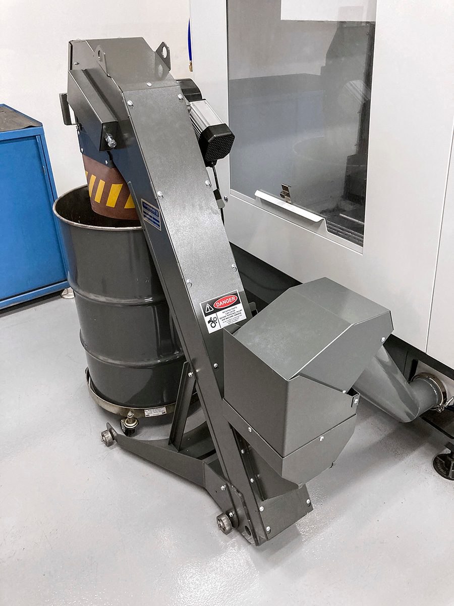

O elevador de limalha da Haas é um transportador de limalha do tipo com correia, que recolhe a limalha da calha de perfuração padrão de uma máquina e a direciona para um tambor ou funil de 55 galões. A unidade é ligada diretamente à máquina e pode ser movida de máquina para máquina. O funil de entrada do transportador pode ser orientado para descarga em direção à parte frontal, lateral ou traseira da máquina. O elevador de limalha da Haas é ideal para produção de altos volumes de limalha ou para limpeza da máquina.
  • O transportador de limalha do tipo com correia descarrega à altura do cilindro
  • Facilmente deslocável de máquina para máquina
  • Alimentado diretamente pela máquina
  • Pode ser posicionado para a frente, para o lado ou para a traseira da descarga de limalha
DOCUMENTOS DE ASSISTÊNCIA
VÍDEOS

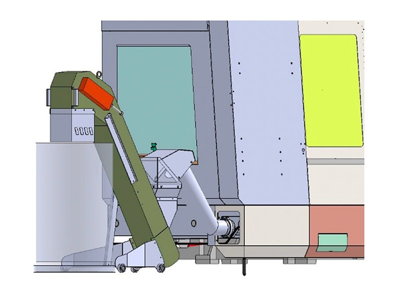

Elevador de limalha da Haas
O elevador de limalha Haas foi concebido para facilitar a vida a todos os maquinistas, e permitir que a sua máquina funcione sem supervisão. Isto pega na limalha que é retirada da máquina e deposita-a em grandes barris. Já não é preciso pegar em pequenos contentores de limalha e de os despejar manualmente em barris.
DISPONÍVEL NAS SEGUINTE MÁQUINAS
Benefícios do elevador de limalha
O elevador de limalha da Haas recolhe limalhas à medida que estas são descarregadas da calha de perfuração padrão da máquina e direciona-as à altura de um cilindro - 34,5" (876 mm) para que possam ser recolhidas num cilindro industrial padrão ou um depósito de limalhas grande.
O funil de entrada do elevador de limalha pode ser orientado em três direções, permitindo a descarga de limalhas pela parte de trás, da frente ou lateral da máquina, dependendo das necessidades do cliente e dos requisitos de espaço.
O elevador de limalha é totalmente portátil e fácil de mudar de uma máquina para outro, fazendo recolha diária de limalhas ou de usar na máquina que gera a maioria das limalhas, garantindo uma manutenção menos frequente.
  • Poupe tempo ao recolher limalhas em cilindros ou depósitos maiores que necessitam ser esvaziados menos frequentemente
  • Saias de segurança incluídas protegem os operadores das peças móveis
  • Design totalmente portátil e fácil de mudar de uma máquina para outra
  • Funciona bem com aço, alumínio e a maioria dos materiais comuns
  • Interface Plug-&-Play com o controlo Haas
  • A energia é fornecida diretamente pela máquina Haas
  • Recua automaticamente em caso de encravamento ou sobrecarga
  • Ativado por código M ou manualmente a partir do anexo de controlador
  • Definições de controlo para ajustar o intervalo e a duração do funcionamento
  • O funcionamento automático aumenta a eficiência energética
  • Ângulo pronunciado do elevador (60 graus), minimizando a área útil de cobertura
  • Correia articulada resistente para uma manutenção mínima
Compatibilidade do elevador de limalha
O elevador de limalha da Haas é compatível com todas as máquinas Haas com um controlo NGC que tenham instalado o parafuso sem fim da limalha e a altura de descarga de 26" (660 mm). O parafuso sem fim pode ser uma característica padrão ou uma opção, dependendo do modelo da máquina.
  • O elevador de limalha da Haas NÃO é compatível com os tornos Haas, que não dispõem uma opção de parafuso sem fim
  • O elevador de limalha Haas NÃO é compatível com a opção transportador de limalha Multi-parafuso (MACC-2)
Os kits de instalação no terreno estão disponíveis. Contacte a sua HFO local para obter informações.

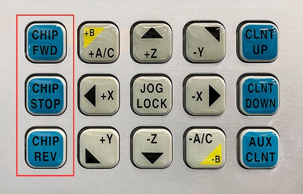

Operação automática do elevador de limalha
O elevador de limalha e o parafuso sem fim da Haas são programados e operados simultaneamente pelo mesmo código M e pelas definições de controlo apresentadas abaixo.
  • M31 inicia o transportador do tipo correia na direção de avanço para remover as limalhas.
    • Uma vez iniciado, e quando a máquina estiver em ciclo, o transportador funcionará durante o tempo especificado na Definição 115 TEMPO DE ATIVAÇÃO DO TRANSPORTADOR e, em seguida, desligará.
    • Uma vez iniciado, e quando a máquina estiver em ciclo, o transportador reiniciará após o tempo especificado na Definição 114 CICLO DO TRANSPORTADOR e funcionará durante o período de tempo especificado na Definição 115.
    • Quando a máquina estiver em ciclo, pode iniciar o transportador ao premir o botão [CHIP FWD] no teclado. Uma vez iniciadas, as Definições 114 e 115 têm um efeito igual ao acima descrito.
    • Se a Definição 114 for definida para zero, o funcionamento da broca automática não ocorrerá.
    • Definição 196 é um temporizador de poupança de energia que desliga o transportador durante o período de inatividade da máquina.
  • M33 pára, na totalidade, o funcionamento automático do transportador durante o ciclo.
    • Pode parar o transportador manualmente durante o ciclo ao premir o botão [CHIP STOP] no teclado. Isto pára o todo o funcionamento automático do transportador durante o ciclo.
Operação manual do elevador de limalha
O elevador de limalhas e o parafuso sem fim padrão da Haas são operados simultaneamente, pelos mesmo botões no controlo Haas. As definições acima mencionadas afetam também o transportador quando operado manualmente,
  • Prima o botão [CHIP FWD] no teclado para iniciar o parafuso sem fim e o transportador elevador de limalha na direção de avanço para remover as limalhas
  • Prima o botão [CHIP REV] no teclado para iniciar o parafuso sem fim e o transportador elevador de limalha na direção inversa para eliminar um encravamento. O parafuso sem fim e o transportador elevador de limalha permanecem ligados na direção inversa apenas enquanto o botão é premido
  • Prima o botão [CHIP STOP] no teclado para parar o parafuso sem fim e o transportador elevador de limalha
