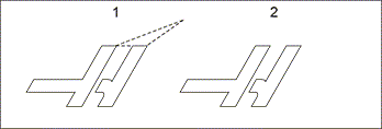

G-code, M-code, and Setting
Início da Assistência 4 - Grficos de Caminho Rpido
Este boto altera a forma como um programa visualizado no modo Grficos. Quando est OFF, movimentos rpidos (que no de corte) no deixam um caminho. Quando est ON, movimentos rpidos de ferramenta deixam uma linha tracejada noecr.
Definio 4 - Grficos de Caminho Rpido:[1] Todas as movimentaes rpidas de ferramenta exibidas por uma linha tracejada quando ON. [2] Apenas exibidas linhas de corte quando OFF.
