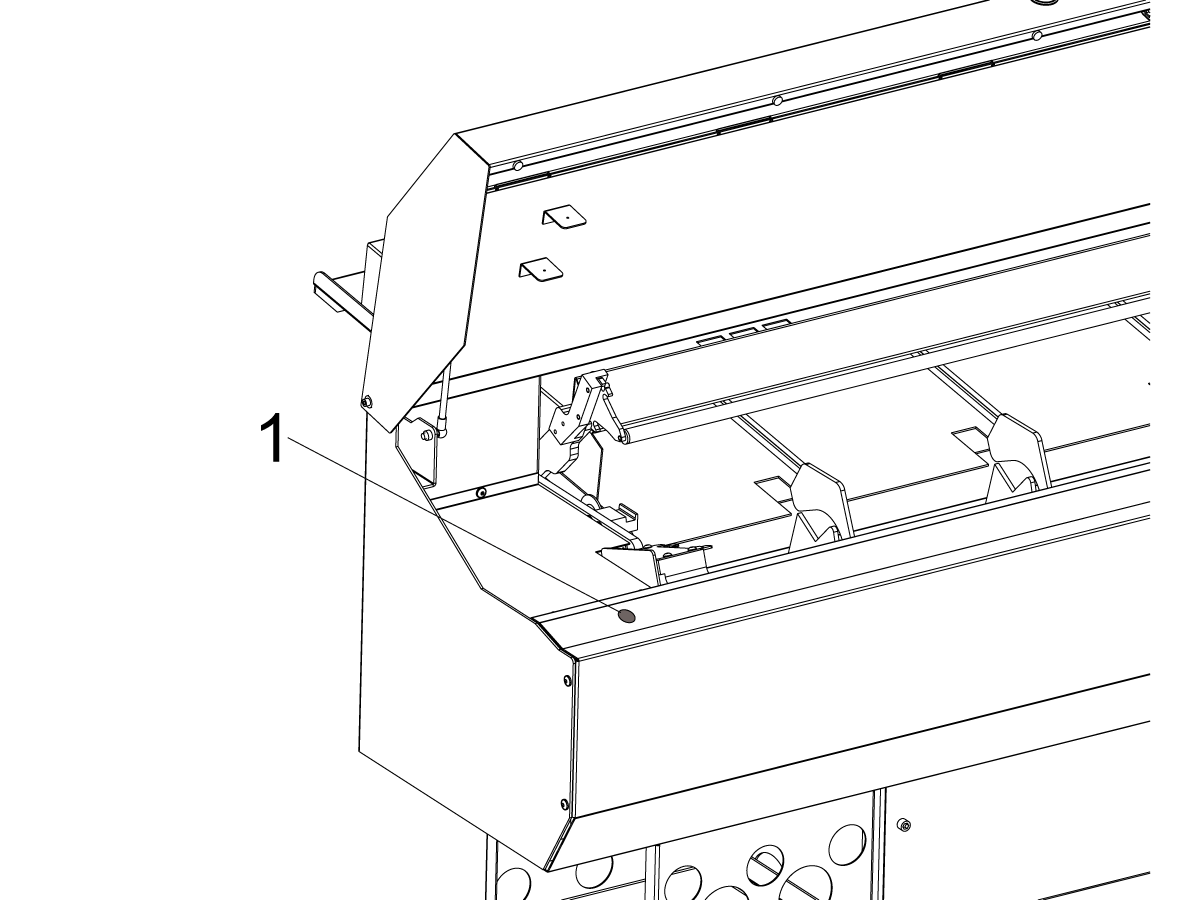

Bar Feeder - Align Grease Fitting
Aviso: Prima [POWER OFF] no torno antes de fazer tarefas de manutenção.
  • Aproximadamente uma vez por mês, alinhe o encaixe de lubrificante no bloco de guia linear com o orifício [1] no compartimento e aplique dois cursos de uma pistola de lubrificante.
