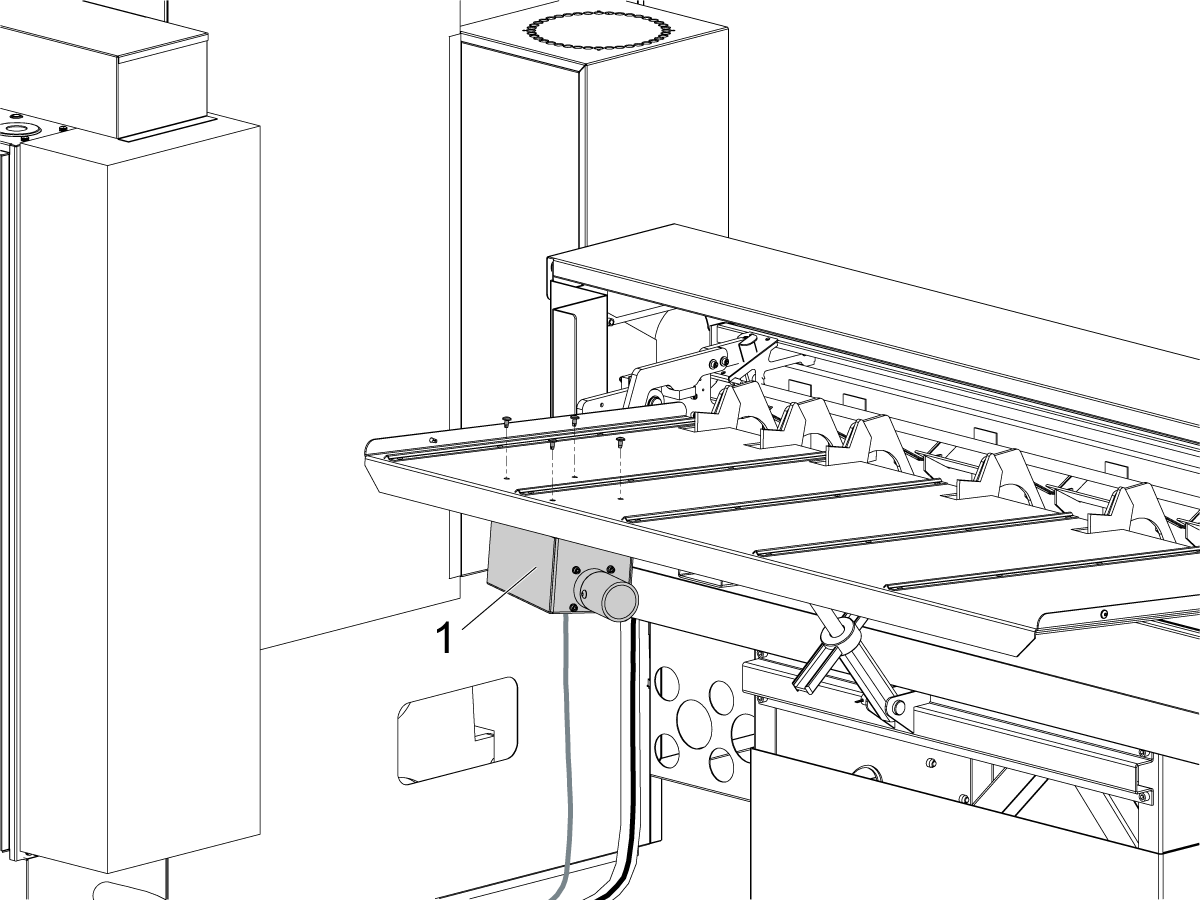

  • As máquinas ST-10/10L/10Y/10LY construídas após 4 de abril de 2022 podem  encomendar um kit de sistema de liner alargado para permitir que a alimentação de barra faça stock durante mais tempo.
 Nota: Não descarte o kit de ancoragem.

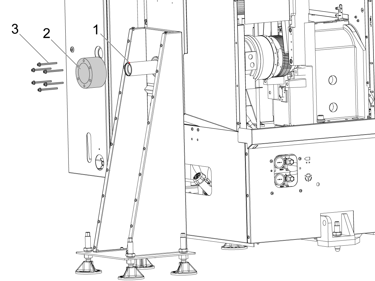

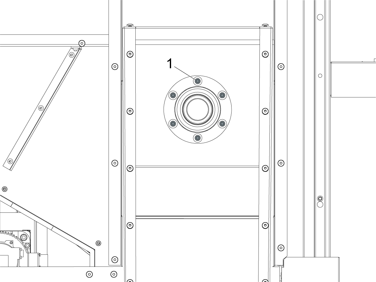

Se o torno é um ST-35, ou se a máquina foi feita antes de 11/1/2015, instale a extensão do coletor do líquido refrigerante [1] no torno.

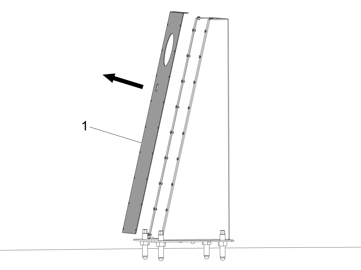

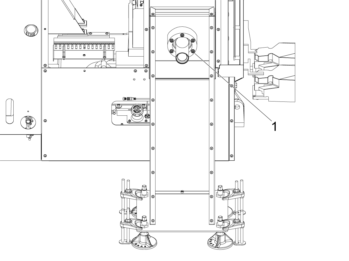

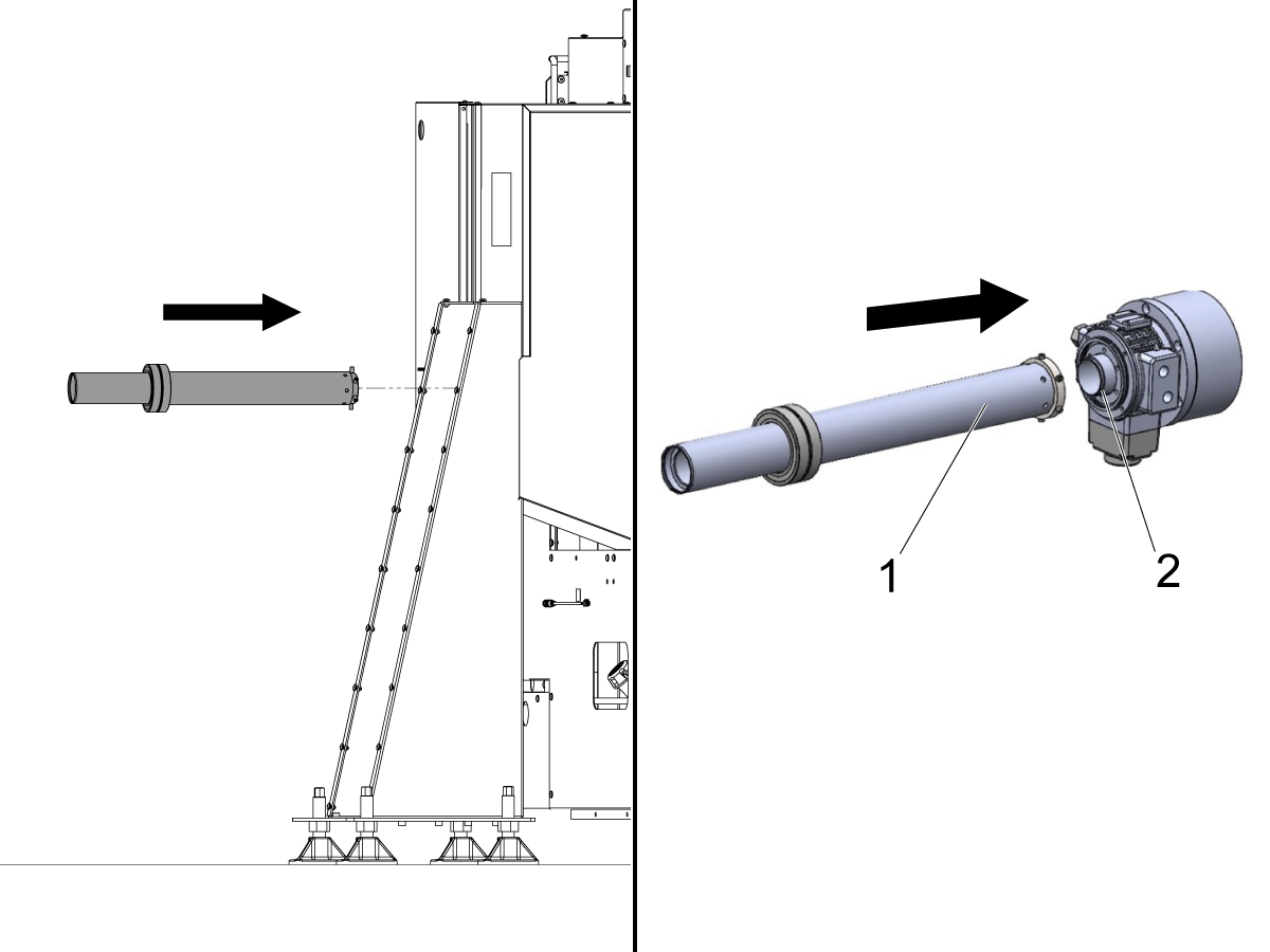

Fixe o adaptador do forro do veio [2] ao veio. Consulte a Torno-forro expulso do veio-jogo do adaptador-montagem. Se o torno é um ST-35, refira Torno-ST-30/30Y Big Bore, ST-35/35Y-kit de forro do veio-montagem.
Coloque o alimentador de barras adjacente ao torno.
Certifique-se de que as extremidades do quadro [1] estão paralelas à frente [2] do torno.
Retire os suportes de transporte [3] do quadro do alimentador de barras.

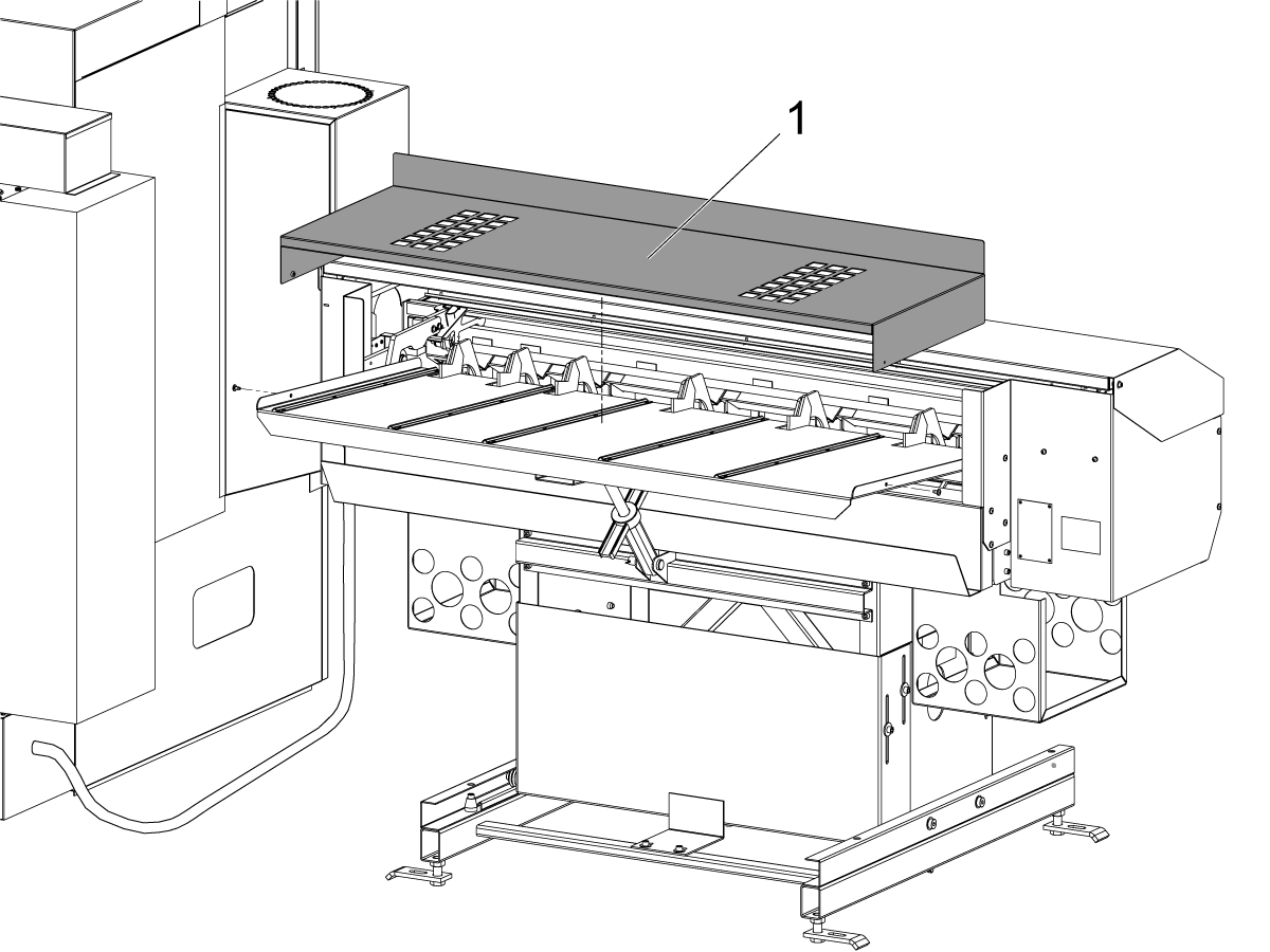

Retire os parafusos de transporte [1] de ambos os lados da alimentação de barra.
Puxe o alimentador de barras [1] para a frente até que trave na posição.
Encontrar a extremidade do alimentador de barras [2].

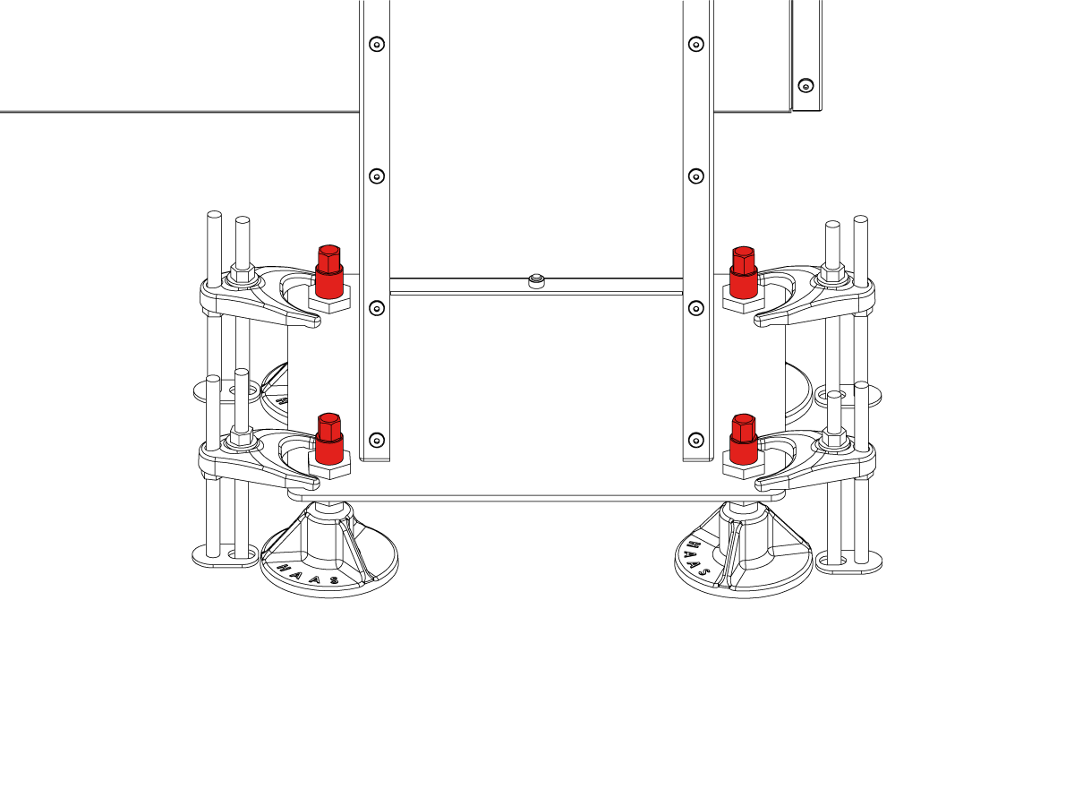

Aviso: Se esta distância for definida incorretamente, o primeiro impulso de uma nova barra passa pela localização inicial do comprimento de impulso ou, ao premir Avançar Barra [F3], empurra a barra para além do fim da face do spindle. Ajuste o Parâmetro 602 pela diferença desta distância. A unidade de comprimento é mm.

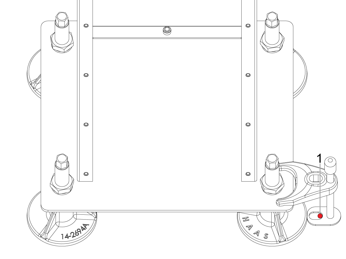

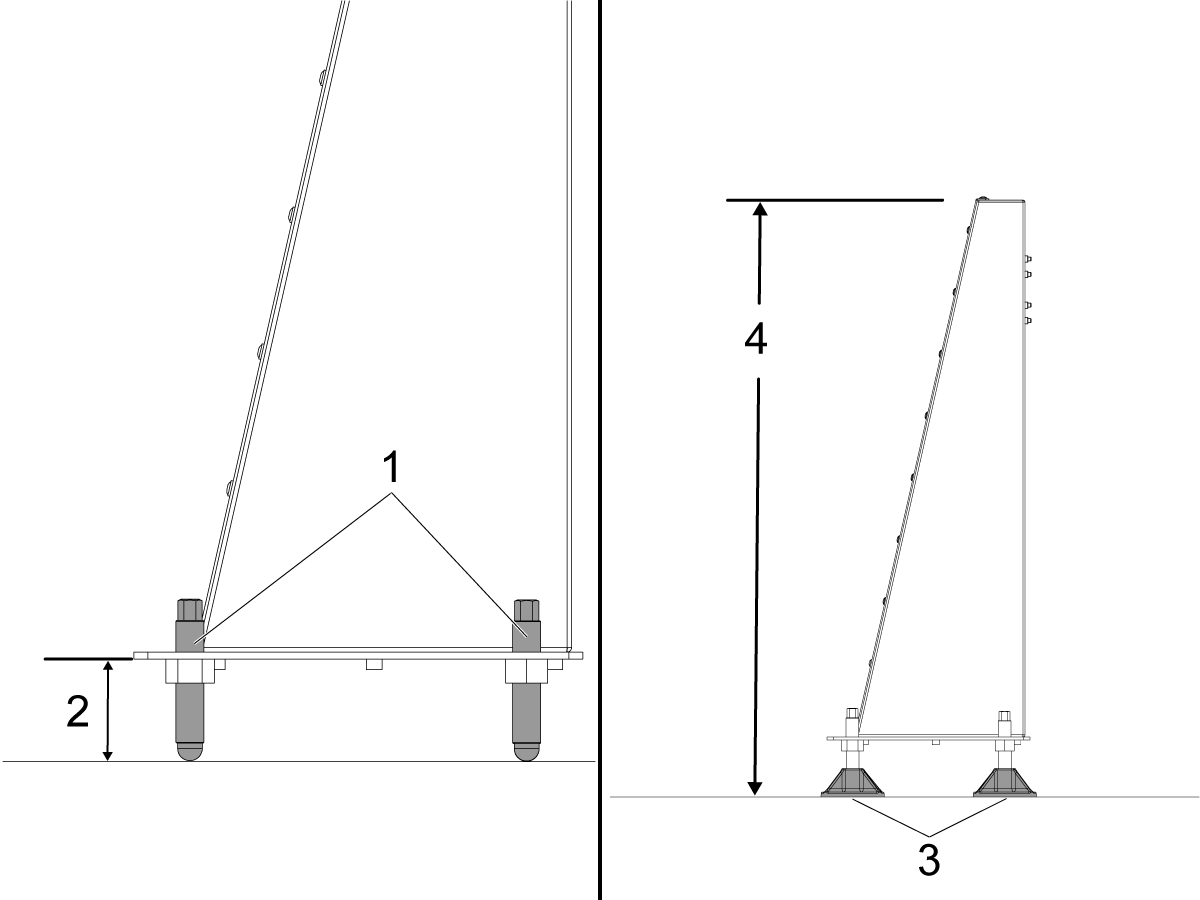

Encontrar os (4) parafusos de ajuste de altura [1].
Gire os parafusos [3] até que o quadro seja 2,0" (51 mm) [2] acima do assoalho [4].

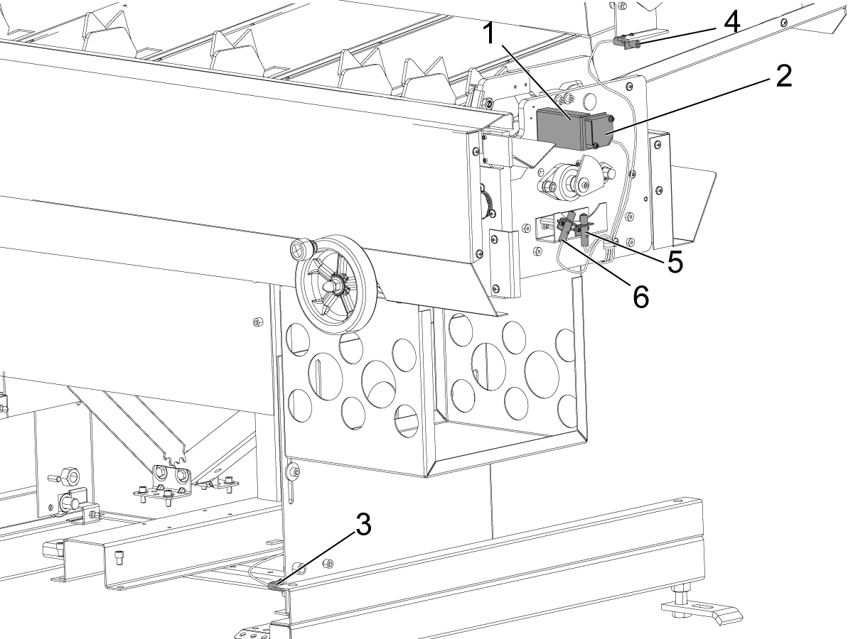

Haas Bar Feeder - Electrical Installation
Updated

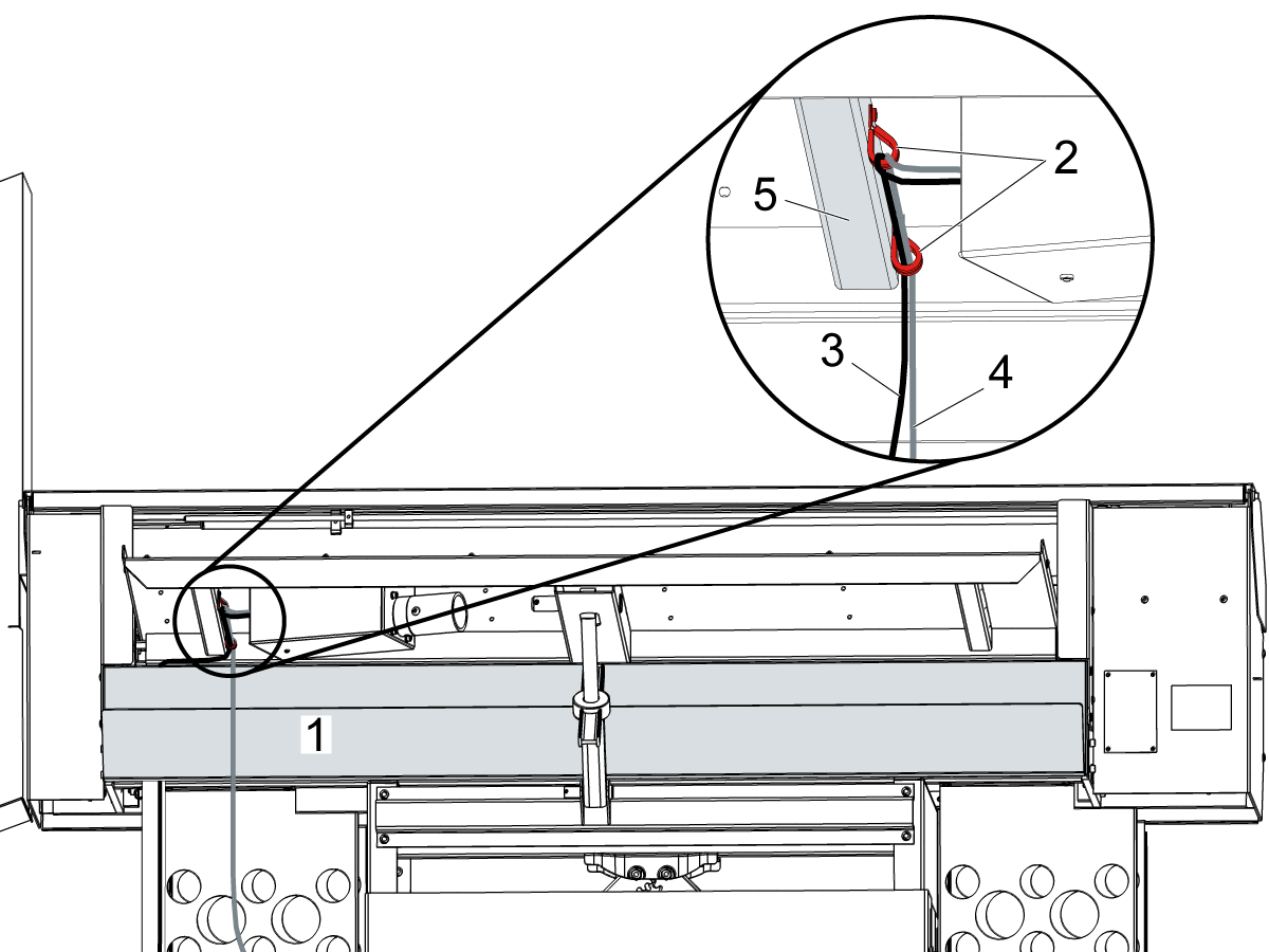

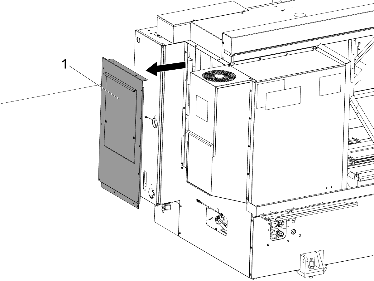

Encontre a porta de acesso [2] na parte inferior do armário de controle [1].
Abra a porta de acesso.
Nota: Nem todos os modelos da máquina incluem uma porta de acesso na parte inferior do armário de controlo. Os pontos de acesso podem variar de acordo com a configuração.
Instale o suporte do conduíte [3] na parte inferior do armário de controle.
Use (2) parafusos para fixar o suporte.
Encontre o conduíte do cabo [2] o alimentador da barra.
Coloque a conduta do cabo através do furo [1] no lado do gabinete do torno.
 Nota: Alguns tornos não têm o furo. Se o torno não tem um furo, faça um com um 2,0" (51 mm) Serra de furo. Nenhum furo é necessário para o ST-10.
Coloque o conduíte através do suporte da canalização [3].
Empurre o conduíte [5] para cima através da saída do cabo [4] na parte inferior do armário de controle.
 Nota: Para máquinas com a opção de compra da chanfragem da alimentação de barra, deixe o cabo de alimentação desligado. A montagem do dispositivo de chanfragem ocorrerá mais tarde neste procedimento.

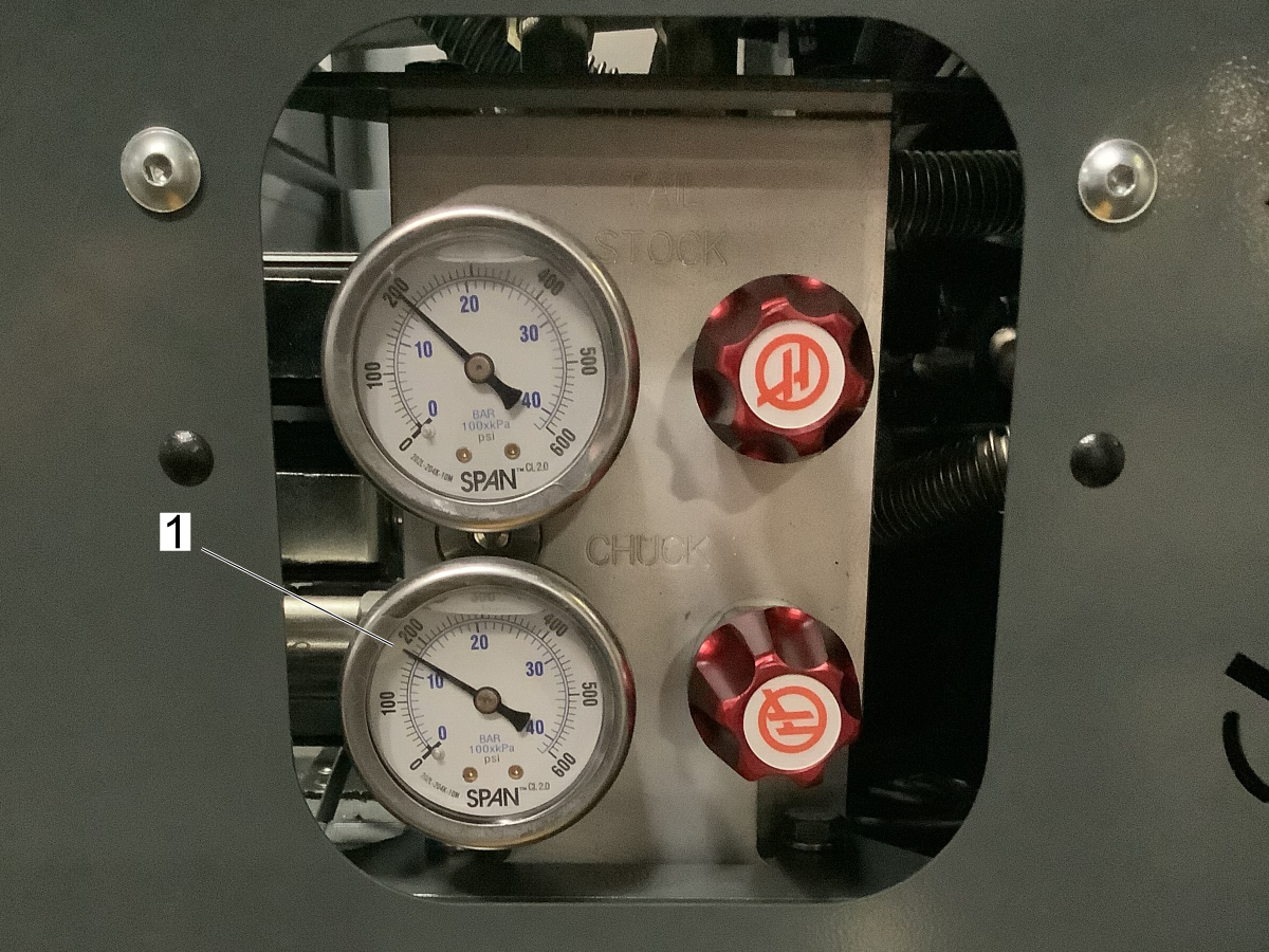

Enable Bar Feeder
Coloque o disjuntor principal na posição ON. Prima...
Encontre o decalque "Parâmetros" no painel traseiro direito da alimentação de barra. Use uma chave de serviço para definir este parâmetro no separador de parâmetros de Fábrica:
  • Defina o parâmetro 13.078DESVIO DA TROCA DE FERRAMENTA BF. (As unidades estão em milímetros)
  • Defina o parâmetro 13.116 TIPO DE CODIFICADOR DO EIXO BF para o valor correto.  Consulte o valor correto na tabela de compatibilidade.
Ative o alimentador de barras na página Definições:
  • Altere Definição336 Alimentação de barra ativada, paraLIGADO.
Ligue e desligue a máquina.
Volte a colocar a máquina a zero.
    Se o torno é um ST-35, encontre a extremidade da extensão do líquido refrigerante-coletor [3].
    Se o torno é um ST-10, St-15, ST-20, ST-25, ST-30, ou DS-30, encontrar a borda do coletor de refrigerante.
    Certifique-se de que o espaço [4] entre eles é de aproximadamente 0,50" (13 mm).

    Retire o suporte de mão esquerda para os revestimentos do veio.
    Retire o autocolante [3] do orifício da tomada [4] no alimentador de barras.
    Põr a etiqueta acima do furo do soquete.

    Gire os pés traseiros [1] até que estejam paralelos aos trilhos inferiores, como mostrado.
    Os pés dianteiros [2] devem permanecer perpendiculares aos trilhos inferiores, como mostrado.
  • Use uma caneta [1] para colocar uma marca no chão no local de cada pé.
  •  Nota: Gire os pés para os lados do alimentador de barras para evitar um risco de tropeçar.
    Broca [2] a Ø 0,50" (13 mm) em cada marca.
  • Perfure o furo a uma profundidade de 2,0" (51 mm).
  • 3
  • Coloque o pé [3] sobre o orifício [4].
  • Coloque uma âncora [2] no orifício.
  • Use um martelo [1] para tocar na âncora.
  • Toque na âncora até que esteja na parte inferior do furo.
  • Colocar uma arruela [6] e uma porca [5] no parafuso.
  • Torque de cada porca para 55 ft-lb (75 nm).

    Remova o 25-11030 REFORÇO DE ALIMENTAÇÃO DE BARRA BRKT suporte do sensor de foto [2].
    Remova o 69-1734 N.C. CARREGAR “Q” interruptor de proximidade [4]
    Remova o 69-1733 BARRA DE CARGA N.O. interruptor de proximidade [5]
    Remova o 69-1733 PORTA SW N.O. interruptor de proximidade [3].
    Remova o 69-1733 RETIRADO N.O. interruptor de proximidade [6] montado na parte inferior da alimentação de barras.
    Remova os cabos p/n 33-2018 e 33-2016 da alimentação de barras.

    2.4 Alimentação de barra HAAS – Instalação do dispositivo de chanfragem
    Torno – Dispositivo de chanfragem da alimentação de barra – Instalação
    AD0744
    Revisão B - 04/2026
    Este procedimento mostrará como instalar um dispositivo de chanfragem numa alimentação de barra para o kit de serviço e para a opção adquirida.
    Compatibilidade da máquina:
    • ST-10/15/20/25/28/30/35/L/Y/LY com alimentação de barra Haas
    • ST-20/30/SS/Y/SSY com alimentação de barra Haas
    • DS-30Y com alimentação de barra Haas
    Este procedimento aplica-se aos seguintes kits:
    • 93-1001009 KIT DE INSTALAÇÃO DE CAMPO DE CHANFRO DE BARRA – ALIMENTAÇÃO DE BARRA
    Installation
     Nota: Este procedimento usa um ST-20 para fins ilustrativos. O mesmo se aplica a todas as máquinas listadas acima, a menos que especificado de outra forma.
    Prima [PARAGEM DE EMERGÊNCIA].
    Retire o macho da tabela da alimentação de barra [1].
     Nota: as alimentações de barra adquiridas com a opção de chanfro não necessitarão deste passo. A mesa virá com furos para montar a máquina de chanfro.
    Para o kit P/N 93-1001009:
    coloque o template [1] no segundo trilho das alimentações de barra [2], mais próximo da máquina.
    Use o template para marcar os quatro furos.
    Remova o template e, em seguida, faça furos de 5/16 nos locais marcados.
    Rebarbe ambos os lados de cada orifício.
    Encaminhe o cabo de alimentação [1] através da abertura inferior [2] do armário de controlo, sob a saia lateral [3] e atrás do painel traseiro da alimentação de barra [4] ao lado da tubagem ondulada [5].
     Nota:a alimentação de barra comprada com opção de chanfro virá com o cabo de alimentação já encaminhado através da tubagem ondulada [5] que deve ser instalada utilizando os passos no procedimento alimentação de barra Haas – Instalação.
    Deixe o cabo desligado da alimentação.
    Instale a ferramenta de corte do chanfro [1] no eixo do motor [2] alinhando a ranhura [3].
    Aperte o parafuso [4] com a mão. Verifique se a ferramenta de corte do chanfro está bem presa ao eixo do motor.
    Aparafuse o dispositivo de chanfragem [1] na parte inferior da mesa da alimentação de barra.
    6
    Updated
    Ligue o cabo do pedal 33-1293 [1] ao cabo do dispositivo de chanfragem 32-1296 [3] e o cabo de energia encaminhado através do armário de controlo 33-1303 [2].
     Verifique o nome no cabo para verificar a localização correta.
    7
    Retire o painel traseiro da alimentação de barra [1].
    Use os parafusos autorroscantes e as braçadeiras para cabo [2] para fixar os cabos de alimentação [3] e do pedal [4] à barra de suporte [5] na parte inferior da mesa.
    8
    Updated
    Fixe o cabo do pedal [1] à alimentação de barra utilizando duas das três braçadeiras para cabo [2] atrás do painel traseiro da alimentação de barra.
    Nota: O pedal pode ser posicionado a critério do operador para uma acessibilidade ideal. A fixação do cabo com os fixadores fornecidos é opcional e pode ser omitida se for necessário um comprimento de cabo adicional para colocar o pedal mais próximo do operador.
    9
    Instale o painel traseiro da alimentação de barra [1].
    Fixe o cabo de alimentação [2] ao tubo ondulado [3] entre a máquina e a alimentação de barra usando braçadeiras [4].
     Nota: as alimentações de barra adquiridas com a opção de chanfro terão o cabo de alimentação encaminhado através do tubo ondulado [3].
    Ligue o cabo de alimentação ao armário de controlo [5].

    2.5 Sistema de liner estendido – Instalação
    Torno - sistema de revestimento estendido - Instalação
    AD0640
    Este documento e kit de assistência aplica-se aos tornos ST-10/10L/10Y/10LY construídos em 04/01/2022 e posteriormente:
    • 93-1000844 - SISTEMA DE REVESTIMENTO 46 X 1500 MM
    • 93-1000845 - SISTEMA DE LINER 1,8 X 60"
     Nota: o coletor de refrigeração não é mostrado em algumas imagens para fins ilustrativos, mas não precisa de ser removido para este procedimento
    Installation
    Retire o painel lateral [1] ao lado do coletor de refrigeração.
    Importante: Se um elemento de alimentação de barra estiver atualmente instalado na máquina, terá de ser removido e reinstalado após este procedimento. Consulte a alimentação de barra Haas - Instalação - NGC para obter mais informações.
    Use os parafusos [1] para ajustar o suporte para que ele assente cerca de 2,125 in. (54 mm) [2] afastado do pavimento sobre os parafusos.
    Depois de os pés [3] serem adicionados, o suporte deve estar cerca de 47 em altura (1194 mm) [4] e perpendicular ao chão.
    Nota: Use um nível de bolha para garantir que a base e a parte traseira do suporte estejam niveladas.
    Retire o painel angular [1] no suporte.
    Posicione o suporte de modo a que fique entre 12,125 - 12,25 in (308 - 311 mm) [1] a partir do lado da máquina e em linha com o centro do coletor de refrigeração.
    O suporte deve estar a 0,200 - 0,250 in (5- 6 mm) [2] do coletor de refrigeração para permitir espaço para ajuste.
    Ajuste o suporte até que a abertura circular seja visualmente concêntrica [3] com o pistão e o spindle.
    Bloqueie o spindle e instale o adaptador do liner estendido [1] através da abertura dos suportes nas roscas do pistão [2] à mão.
    6
    Destrave o spindle e meça a excentricidade da extremidade do adaptador do liner estendido e marque o ponto alto [1].
    Nota: Use o mais próximo para girar o adaptador do liner estendido.
    7
    Posicione os adaptadores do liner estendido alto ponto [1] para apontar para cima.
    Lubrifique o interior [2] do alojamento e, em seguida, instale o alojamento sobre o adaptador do liner estendido e aperte manualmente os parafusos [3] num padrão de estrela.
    Nota: Certifique-se de que os parafusos têm a folga total dos orifícios de passagem. Se necessário, reposicione o suporte até que haja folga total.
    8
    Alinhe a base de ancoragem [1] com a linha central dos parafusos [3] e, em seguida, mova-a em direção ao suporte até que toque no disco [2].
    9
    Marque a extremidade mais distante da ranhura com um marcador [1] e, em seguida, retire o conjunto de ancoragem e repita para todos os 4 cantos.
    Assim que todos os cantos estiverem marcados faça a ancoragem da máquina com base nas Instruções de Ancoragem.
    Importante: Deixe as âncoras soltas para permitir o movimento para o alinhamento.
    10
    As âncoras devem ser instaladas nesta orientação antes do alinhamento.
    Alignment
    As etapas a seguir aperfeiçoam o alinhamento.
    Solte a pressão da bucha para 180 psi [1].
    Aperte os parafusos [1] no alojamento para baixo para fazer o suporte perpendicular ao adaptador do liner estendido, bata os lados do suporte para ajudá-lo a alinhá-lo.
    NOTA: A parte de trás do suporte tem de estar perpendicular ao eixo Z. Verifique se existem folgas entre o alojamento e o suporte, ajuste até que a carcaça esteja nivelada com o suporte completamente em torno.
    Torque os parafusos do alojamento [1] a 15 pés lbs. num padrão de estrela.
    Parafusos de baixo para fora e parar quando eles fazem contato total com as almofadas.
    Torque as 4 porcas de ancoragem [1] a 25 ft lbs.
    Assim que todos os parafusos e porcas dos passos anteriores tiverem sido apertados ou tiverem torque, acione a bucha para verificar se existem ligações.
     Se houver ligação, determine a direção de ligação. Empurre e puxe ligeiramente o suporte na direção do eixo Z para ouvir o som de ligação a diminuir. Com base nesta direção, ajuste ambos os 2 parafusos traseiros [2] para incrementos de 1/8 de volta ou menos.
     Nota: Pode ser necessário repetir os passos 2-7 se a ligação não melhorar após a implementação deste passo.
    6
    Se não ocorrer ligação, aperte uniformemente as porcas (4) [1] e dê-lhes um 1/8 de volta.
    Reinstale o painel angular [2] no suporte.
    7

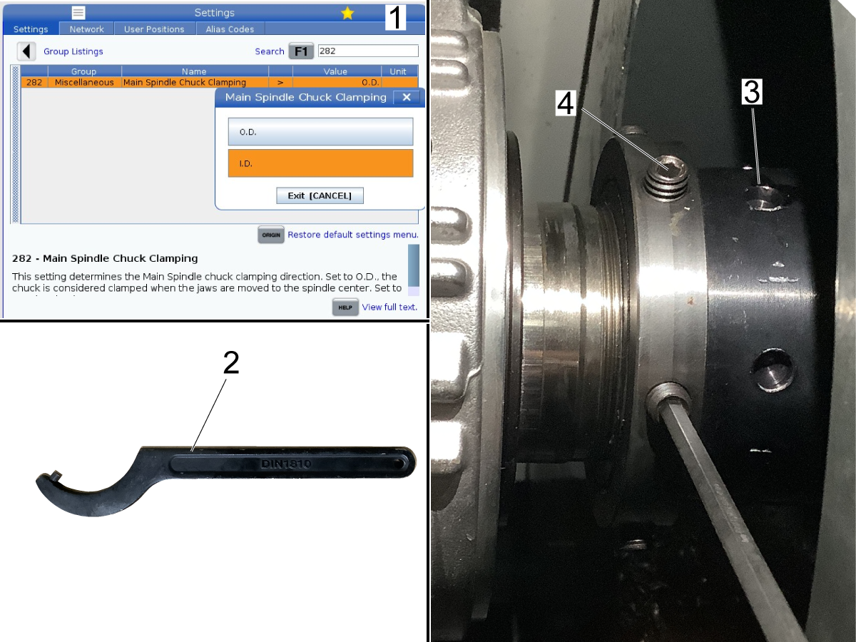

    Uma vez que todos os parafusos são apertados e não há nenhuma ligação ao atuar, mude a configuração 282 para I.D. [1].
    Prima  [SETTING]escreva 282 e prima [F1] para procurar a definição 282. Altere o valor na configuração 282 para I.D.
    Use a chave inglesa [2] para apertar o adaptador do liner estendido [3].
    Aperte os pernos roscados do colar [4] num padrão de estrela. O colar deve ser totalmente pressionado contra o ombro dos adaptadores do forro estendido.
    Mude a definição 282 novamente para O.D.
    8
    Verifique a excentricidade da extremidade do adaptador do liner estendido, NTE 0,0030".
    9
    Instale o grampo de retenção [1], a extensão do coletor de refrigeração [2] e a tampa de acesso [3].
    Nota: A extensão do coletor de refrigeração tem uma mangueira que precisa ser alimentada através do suporte e do coletor de refrigeração.
    10
    Reinstale o painel lateral ao lado do coletor de refrigeração.

    Os elementos da alimentação de barra devem ser colocados entre 24,125 - 24,375 in (613 - 619 mm) [1] do lado do torno e 0,125 in (3 mm) [2] da pega da cobertura de acesso [3].
    Para instalar uma alimentação de barra, siga ALIMENTAÇÃO DE BARRA HAAS - INSTALAÇÃO
    Antes de ancorar a alimentação de barra, verifique se limpa a pega da tampa de acesso [3].
