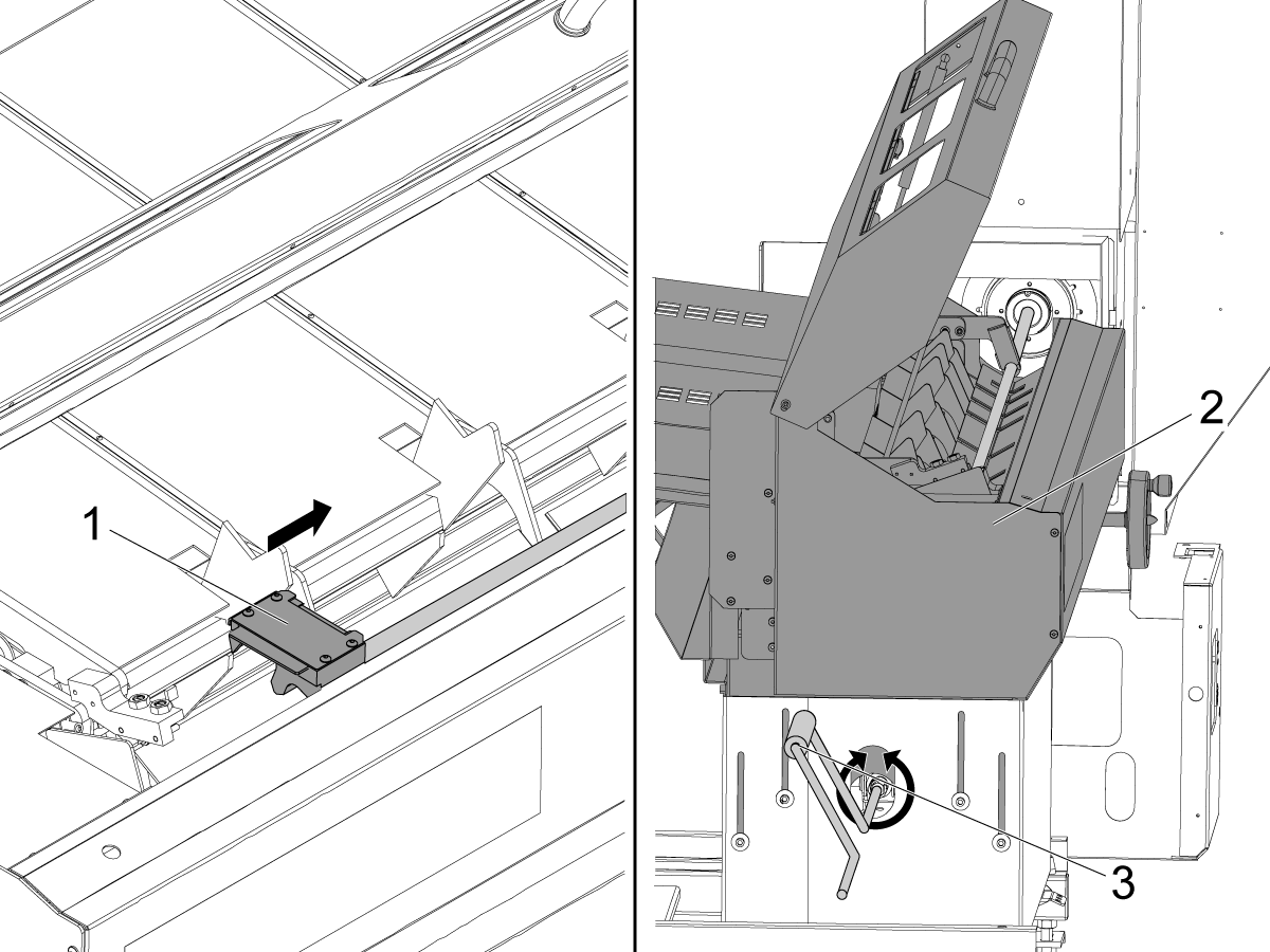

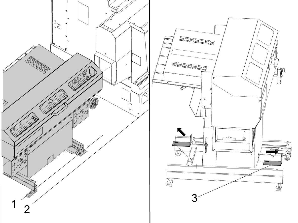

ضع عمود التغذية بالقرب من المخرطة.
تأكد أن أطراف الإطار [1] موازية للجهة الأمامية [2] من المخرطة.
أزِل ركائز النقل [3] من إطار عمود التغذية.
Updated
قم بإزالة مسامير الشحن [1] من كلا جانبي نظام شحن الأعمدة.
اسحب عمود التغذية [1] نحوك حتى يثبت في مكانه.
ابحث عن طرف عمود التغذية [2].
إذا كانت المخرطة ST-35، فابحث عن طرف وصلة تمديد مجمع سائل التبريد [3].
إذا كانت المخرطة من الطراز ST-10 أو ST-15 أو ST-20 أو ST-25 أو ST-30 أو DS-30، فابحث عن حافة مجمع سائل التبريد.
تأكد أن المسافة [4] بينهما حوالي 0.50" (13 مم).

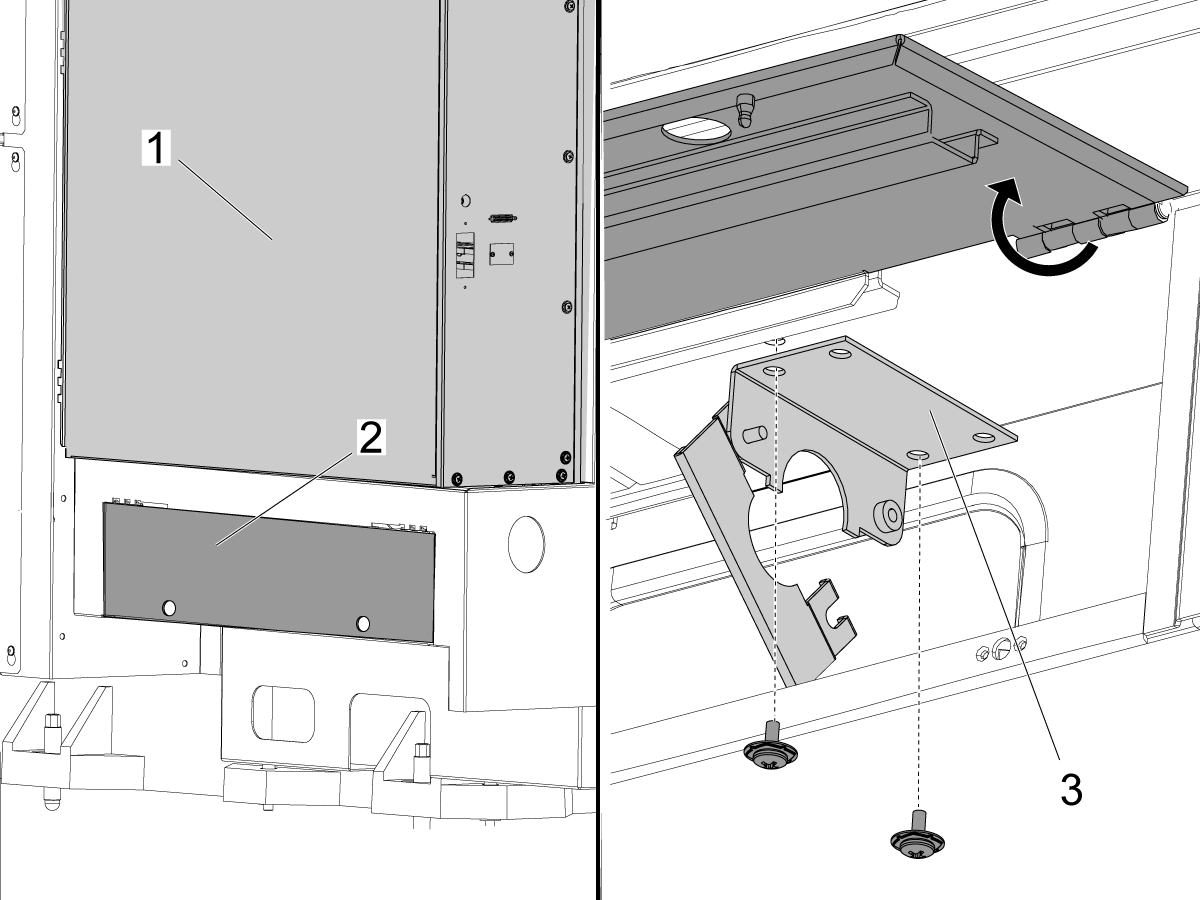

ابحث عن باب الوصول [2] الموجود في الجزء السفلي من كابينة التحكم [1].
افتح باب الوصول.
ملاحظة: لا تتضمن جميع طرازات الماكينة باب وصول في الجزء السفلي من كابينة التحكم. قد تختلف نقاط الوصول حسب التكوين.
قم بتركيب ركيزة الأنبوب [3] في الجزء السفلي من كابينة التحكم.
استخدم البرغيين لتثبيت الركيزة.
ابحث عن أنبوب الكابلات [2] الموجودة أسفل عمود التغذية.
مرر أنبوب الكابلات عبر الثقب [1] الموجود على جانب ضميمة المخرطة.
 ملاحظة: بعض المخارط غير مزودة بالثقب. إذا كانت المخرطة لا تحتوي على ثقب، فقم بعمل ثقب باستخدام منشار ثقب مقاس 2.0" (51 مم). ليس من الضروري عمل ثقب للطراز ST-10.
ضع الأنبوب عبر ركيزة تثبيت الأنبوب [3].
ادفع الأنبوب [5] لأعلى عبر فتحة خروج الكابلات [4] الموجودة في الجزء السفلي من كابينة التحكم.

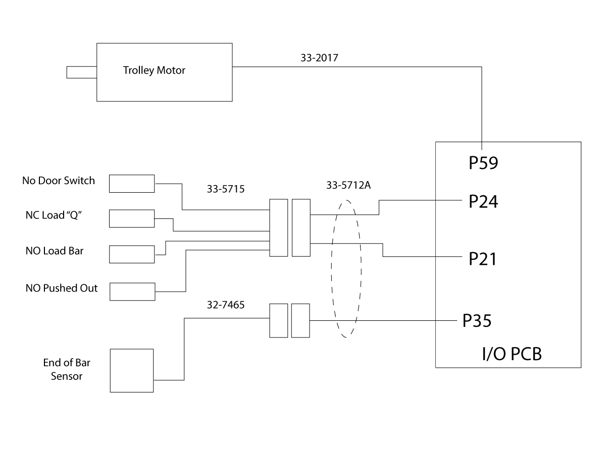

بالنسبة للمخارط المزودة بـ 34-348xA، 34-348xC  I/O PCB:
وصِّل هذه الكابلات من الأنبوب إلى I/O PCB:
  • الكابل 200 بـ ‏P62‏ [1]‏.
  • إدخال الكابل BF إلى ‏P59‏ [2]‏. ركّب شفة فلتر الفريت رقم القطعة ‏64-1252 حول لوحة الدارات المطبوعة للإدخال/الإخراج.
  • الكابل 810 بـ ‏P58‏ [3‏]
بالنسبة للمخارط المزودة بـ 34-349x
هام: ركّب شفة فلتر الفريت رقم القطعة ‏64-1252 حول الكابل P59 على لوحة الدارات المطبوعة للإدخال/الإخراج.
7
بالنسبة للمخارط المزودة بـ 34-349x I/O PCB:
 ملاحظة:  سوف تتضمن أعمدة التغذية المصنوعة بعد 14 يناير 2019 طقم PCB لمبادل العِدة ضمن طقم الأدوات الكهربية.
  • قم بتثبيت TC PCB على العوازل.
  • توصيل الكابل P/N 33-0413 من J1 [2] على لوحة PCB TC إلى P74 [3] على لوحة I/O PCB.
  • قم بتوصيل الكابل الذي يحمل رقم الجزء 33-0412 من P55A [4] على لوحة PCB TC إلى P55 [5] على لوحة I/O PCB.
  • قم بتوصيل الكابل الذي يحمل رقم الجزء 33-0349 من P4 على لوحة PCB PSUP إلى P55 [7] على لوحة PCB TC.
  • وصِّل كابل عمود التغذية بـ P58 [6].
ملاحظة: إذا أطلقت الماكينة عدة إنذارات التنبيه 20014.1 SIO TOOL CHANGER PCB IS NOT PRESENT و  20014.0 SIO TOOL CHANGER PCB PRESENT بعد تثبيت I/O TC PCB.  يكون برنامج I/O TC PCB I/O أو TC PCB ذو إصدار قديم. قم بتحديث إصدار البرنامج I/O الرئيسي و TC إلى الأحدث.  ارجع إلى إجراء وحدة تحكم من الجيل التالي - برنامج I/O PCB الأساسي - تحديث.
ملاحظة: الكابل 33-5712A (كابل مُهايئ NGC-CF) مطلوب فقط لماكينات CHC. إذا لم تكن الماكينة مزودة بهذا التحكم، فتجاهل المُهايئ.

Haas Bar Feeder - Alignment
انظر إلى طاولة النقل [1] الموجودة على عمود التغذية.
الحز الموجود في طاولة النقل في محاذاة محول عمود الدوران.
اضغط على أطراف الإطار [2] بمطرقة مطاطية [3] لمحاذاة نظام شحن الأعمدة.
اضغط [EMERGENCY STOP].
أدِر بكرة الضبط [3] الخاصة بطاولة النقل إلى أن تصبح الطاولة في الجزء السفلي.
قم بتركيب قضيب دفع [2] مقاس 0.75" على مجموعة قضيب الدفع [1].
راجع دليل المُشغِّل للاطلاع على التعليمات المتعلقة بتركيب قضيب الدفع.
أزِل رف الجانب الأيسر لبطانة عمود الدوران.
    افتح باب الوصول.

    Haas Barfeeder Configured for NGC
    يمكنك اتباع المعلومات الواردة في هذا القسم إذا كان عمود التغذية من Haas مهيأ لوحدة تحكم من الجيل التالي، إذا لم يكن كذلك، فيمكنك تخطي هذا القسم.
    حدد موضع المحول P/N 33-5712A الذي يأتي مع عمود تغذية وحدة تحكم الجيل التالي من Haas أو الموجود مع مجموعة عدة الصيانة 93-3500.
    وصِّل كابل مدخلات عمود التغذية P/N 32-5715 بوحدة التحكم من الجيل التالي بمحول CHC P/N 33-5712A.
    وصِّل طرف كابل مستشعر العمود P/N 32-7465 بوحدة التحكم من الجيل التالي وبمحول CHC P/N 32-5712A.
    وصِّل وحدة التحكم من الجيل التالي بمحول P/N 32-5712A بـ I/O PCB P24, P21, P35
    وصِّل كابل موتور dc P/N 33-2017 إلى I/O PCB P59.

    أزل اللوحة الجانبية [1] بجوار جامع سائل التبريد.
    مهم: إذا كان نظام شحن الأعمدة مثبتًا حاليًا على الماكينة، فسيلزم إزالته وإعادة تركيبه بعد هذا الإجراء. راجع  نظام شحن الأعمدة من Haas - التركيب - NGC لمزيد من التفاصيل.
    استخدم المسامير [1] لضبط الحامل بحيث يستقر على بُعد حوالي 2.125 بوصة (54 مم) [2] من الأرض على المسامير.
    بمجرد إضافة القاعدة [3]، يجب أن يكون الحامل بطول 47 بوصة (1194 مم) [4] ومتعامد على الأرض.
    ملاحظة: استخدم ميزان الماء لضمان استواء قاعدة الحوامل والخلف.
    أزل اللوحة المائلة [1] على الحامل.
    ضع الحامل بحيث يكون بين 12,125 - 12,25 بوصة (308 - 311 مم) [1] من جانب الماكينة ومحاذاة مركز جامع سائل التبريد.
    يجب أن يكون الحامل على بُعد 0,200 - 0,250 بوصة (5 - 6 مم) [2] من جامع سائل التبريد لإتاحة مساحة للتعديل.
    اضبط الحامل حتى تصبح الفتحة الدائرية متحدة المركز بصريًا [3] باستخدام المكبس والمغزل.
    اقفل المغزل وركّب مُهايئ أنبوب بطانة عمود الدوران الممتد [1] من خلال فتحة الحوامل على سنون لولب المكبس [2] بإحكام باليد.
    6
    افتح المغزل وقِس نفاذ طرف مُهايئ أنبوب بطانة عمود الدوران الممتد وضع علامة على النقطة العالية [1].
    ملاحظة: استخدم أداة الغلق لتدوير مهايئ أنبوب بطانة عمود الدوران الممتد.
    7
    ضع مهايئات أنبوب بطانة عمود الدوران الممتد في موضعه المرتفع [1] للإشارة لأعلى.
    قم بتشحيم الجزء الداخلي [2] من المبيت ثم ركّب المبيت على مهايئ أنبوب بطانة عمود الدوران الممتد وأحكم ربط البراغي [3] باليد بنمط نجمي.
    ملاحظة: تأكد من أن البراغي بها خلوص كامل للثقوب النافذة. إذا لزم الأمر، أعد وضع الحامل حتى يكون هناك خلوص كامل.
    8
    قم بمحاذاة قاعدة خابور التثبيت [1] مع خط منتصف المسامير [3] ثم حركها نحو الحامل حتى تلامس القرص [2].
    9
    ضع علامة على الطرف البعيد للفتحة باستخدام قلم تحديد [1] ثم أزل مجموعة التثبيت بالخوابير وكرر ذلك مع جميع الزوايا الأربعة.
    بمجرد وضع علامة على جميع الزوايا، قم بتثبيت الماكينة وفقًا لتعليمات التثبيت.
    هام: اترك خوابير التثبيت مفكوكة للسماح بالحركة للمحاذاة.
    10
    يجب تركيب خوابير التثبيت في هذا الاتجاه قبل المحاذاة.

    يجب وضع أنظمة شحن الأعمدة بين 24,125 - 24,375 بوصة (613 - 619 مم) [1] من جانب المخرطة و0,125 بوصة (3 مم) [2] من مقبض غطاء الوصول [3].
    لتركيب نظام شحن الأعمدة اتبع نظام شحن الأعمدة من HAAS - التركيب
    قبل تثبيت نظام شحن الأعمدة، تأكد من مسح مقبض غطاء الوصول [3].
