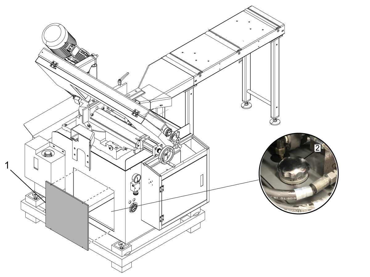

A manutenção regular é fundamental para a serra de fita de esquadria Haas.  Esta página fornece os intervalos de manutenção recomendados juntamente com as instruções correspondentes.
HMS - Oil Reservoir
Nota:  O HMS chegará vazio, sem óleo na máquina.
Para encher a máquina, DESLIGUE a serra. Retire o painel na parte traseira da máquina [1], abra a tampa do reservatório hidráulico [2] e encha com óleo ISO 46 ou ISO 32.
Encha com 6,5-7 galões de óleo ou até que o nível seja indicado cheio.
Nota: Não contamine óleos durante uma recarga.
No caso de uma mudança de óleo, DESLIGUE  a serra de banda.
Para remover o fluido do reservatório, comece por retirar o painel lateral da máquina no local [1].
Retire o ilhó de borracha encontrado na posição [2]. Assim que a abertura estiver acessível, insira uma bomba de transferência multiusos e use-a para sifão o fluido do reservatório interno para um recipiente externo.
