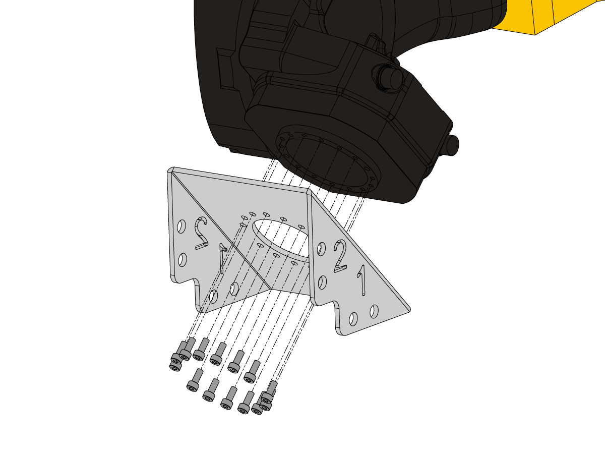

Instalação da pinça

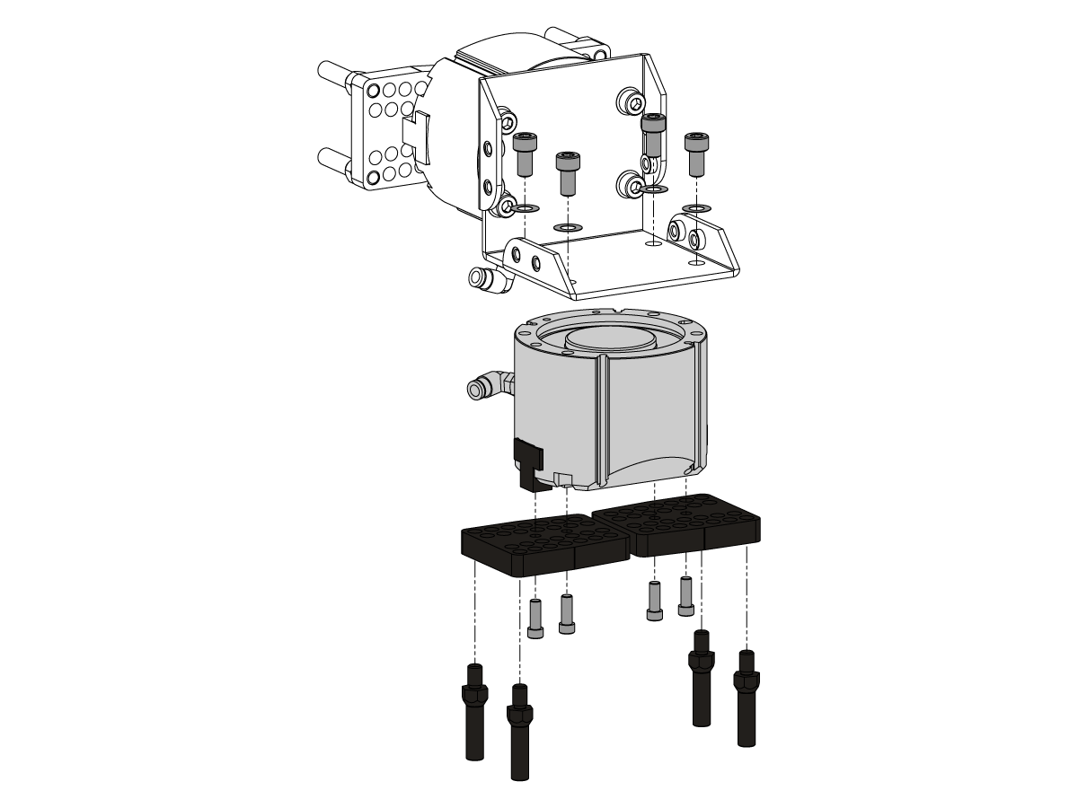

Instale os conjuntos da pinça no suporte da pinça.
Instale o suporte da pinça na face de montagem do atuador final do robô.
Instale o conjunto da pinça no suporte da pinça.
