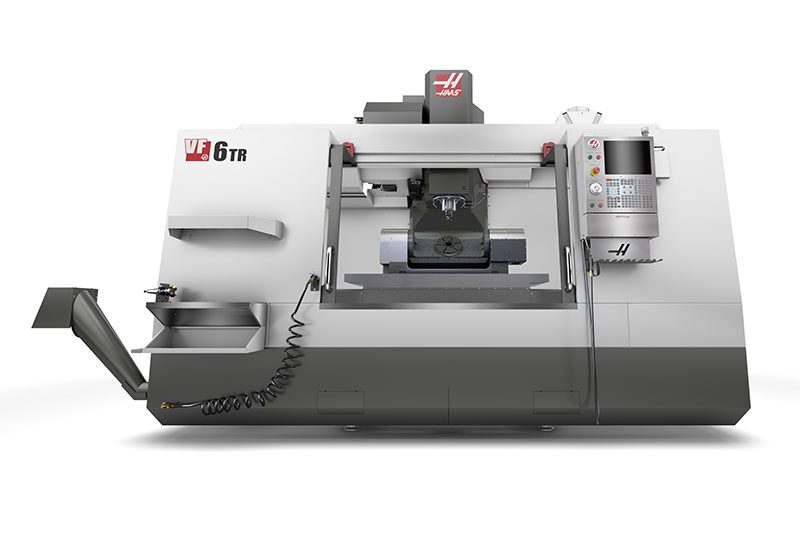

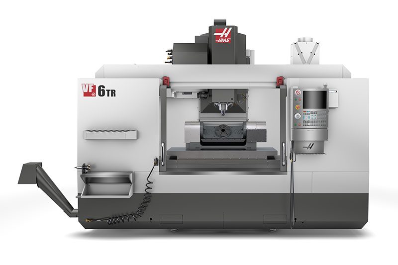

Výklopná zvislá frézovačka CNC s posuvmi 1626 mm x 813 mm x 762 mm
VF-6/40TR je všestranné 5-osové obrábacie centrum založené na obľúbenej platforme VF-6/40 VMC. Ponúka plný súčasný 5-osový pohyb alebo dokáže obrobok umiestniť na obrábanie pod takmer akýmkoľvek uhlom. Pre flexibilitu navyše je čap namontovaný priamo na štandardnom stole stroja s drážkou v tvare T a možno ho jednoducho odstrániť, keď si úloha vyžaduje len 3-osové obrábanie.
  • Ponúka plné 5-osové tvarovanie
  • Obsahuje softvér pre vysokorýchlostné obrábanie
  • Obsahuje bočný menič nástrojov
