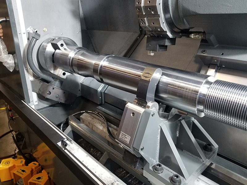

Príprava pre pevnú lunetu – poskytuje potrebnú montážnu plošinu a hydraulické potrubia na inštaláciu pevnej lunety od iných výrobcov, ktorý poskytuje zvýšenú oporu pre obrábanie dlhých tyčí. Na montážnu plošinu je možné umiestniť celý rad automatických aj manuálnych pevných lunet od iných výrobcov. Manuálne sa umiestni pozdĺž lineárnych vodiacich prvkov koníka a zaistí sa mechanickou brzdou. Príprava pre pevnú lunetu vyžaduje možnosť koníka.
  • Poskytuje montážnu plošinu a montážne body pre pevné lunety od iných výrobcov
  • Poskytuje možnosť montáže hydraulických potrubí (úhľadne umiestnené mimo dohľadu) z čerpadla do vhodne umiestnených prívodov.
  • Manuálne polohovanie pozdĺž pojazdu koníka
  • Zaistí sa na mieste pomocou mechanickej svorky
  • Vyžaduje možnosť koníka

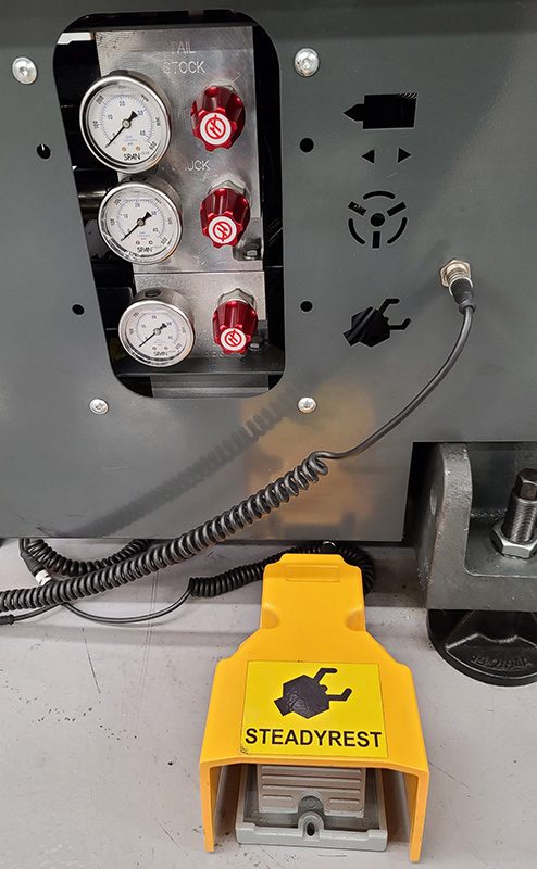

Čo je súčasťou balíka?
  • Horizontálna montážna platforma
  • Mechanická brzda (manuálne polohovanie)
  • Nožný pedál na ovládanie uchopovačov z trhu náhradných dielov
  • Nainštalované hydraulické hadice z HPU do pracovnej oblasti
  • Jednoducho prístupné armatúry JIC-4 vo vnútri krytu
  • Meradlo hydraulického tlaku a nastavovací gombík

Príprava pre pevnú lunetu je k dispozícii iba na želanie v spojení s koníkom a nezahŕňa  uchopovač ani montážnu konzolu. Do montážnych otvorov v platforme možno vložiť rôzne  uchopovače s pevnou lunetou z trhu náhradných dielov.
Uchopovače možno otvárať/zatvárať pomocou dodaného nožného pedála alebo pomocou M147 (otvorené) a M146 (zatvorené) v programe obrobkov alebo MDI. Uchopovače možno aktivovať aj manuálne zo správcu ZARIADENIA pomocou klávesu F2 na ovládacom zariadení.
  • Neprekračujte odporúčaný maximálny tlak pre pevnú lunetu.
  • Uchopovaciu silu pevnej lunety regulujte úpravou hydraulického tlaku na jednotke hydraulického tlaku (HPU).
  • Obrobok musí mať hladký sústredný priemer, aby sa dal správne uchopiť. Do čeľustí pevnej lunety nedávajte drsné materiály.
  • Za zaistenie toho, že diely budú umiestnené vo vnútri pracovného krytu stroja, zodpovedá poskytovateľ pevnej lunety.
  • Podrobnosti o obmedzeniach pojazdu nájdete na výkrese rozloženia stroja, ktorý ukazuje, kde bude namontovaná pevná luneta.
  • Na vyhodnotenie upevnenia v stroji sú k dispozícii 3D modely.
