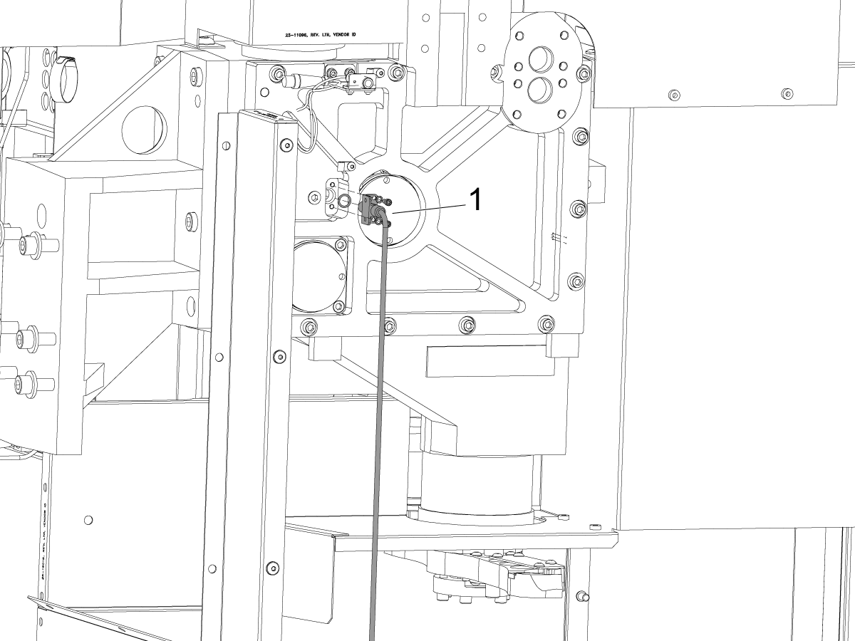

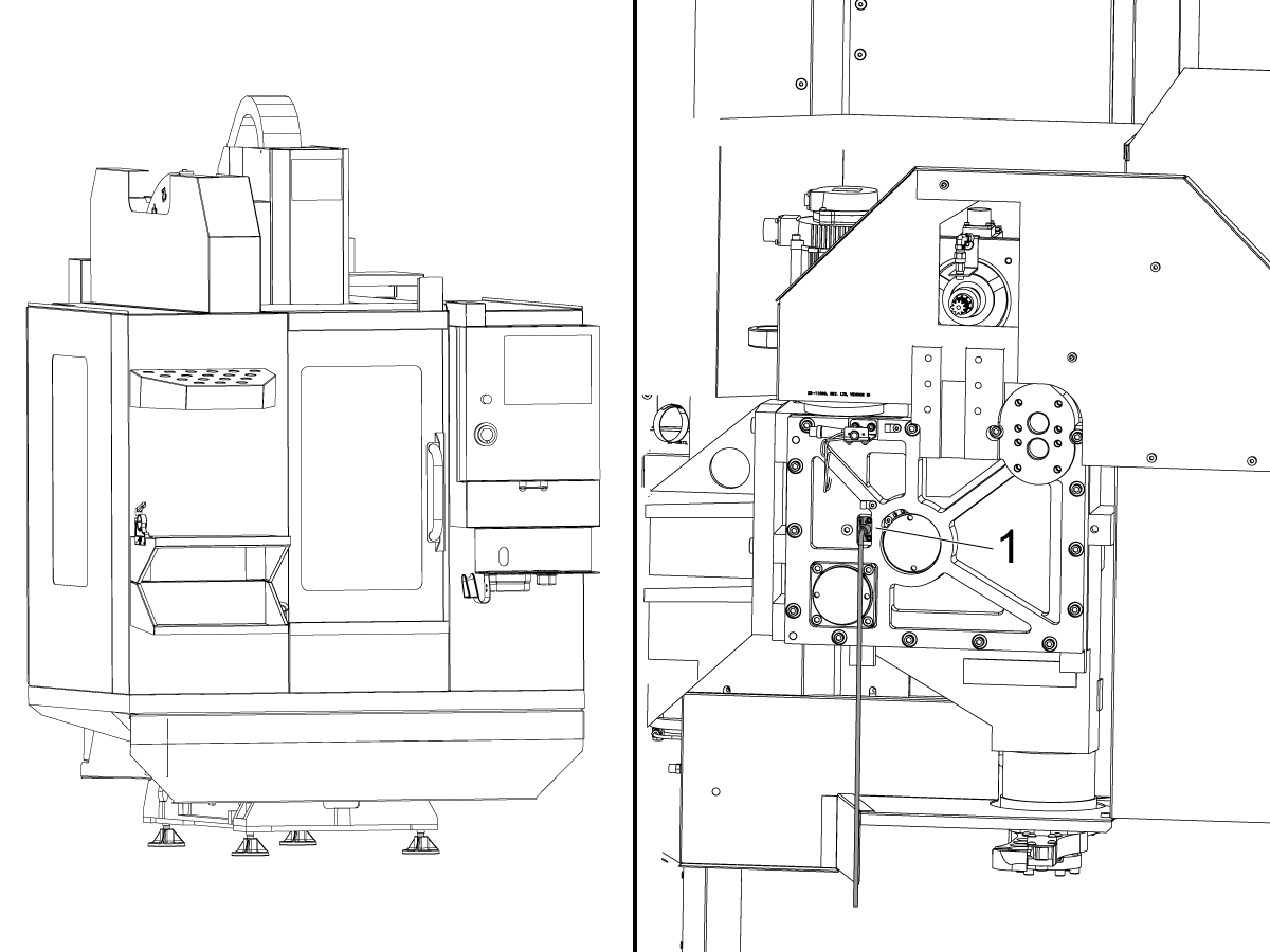

Tento postup vám ukáže, ako vymeniť prepínač pôvodu [1] pri sérii DT/DM.

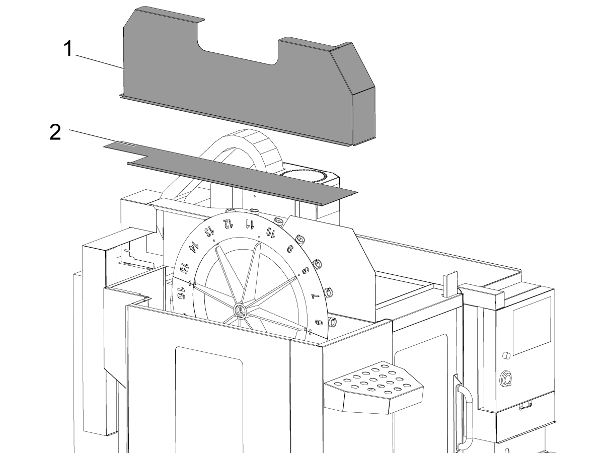

Odstráňte plech [1] & [2] , ktorý zakrýva menič nástrojov a horný kryt.

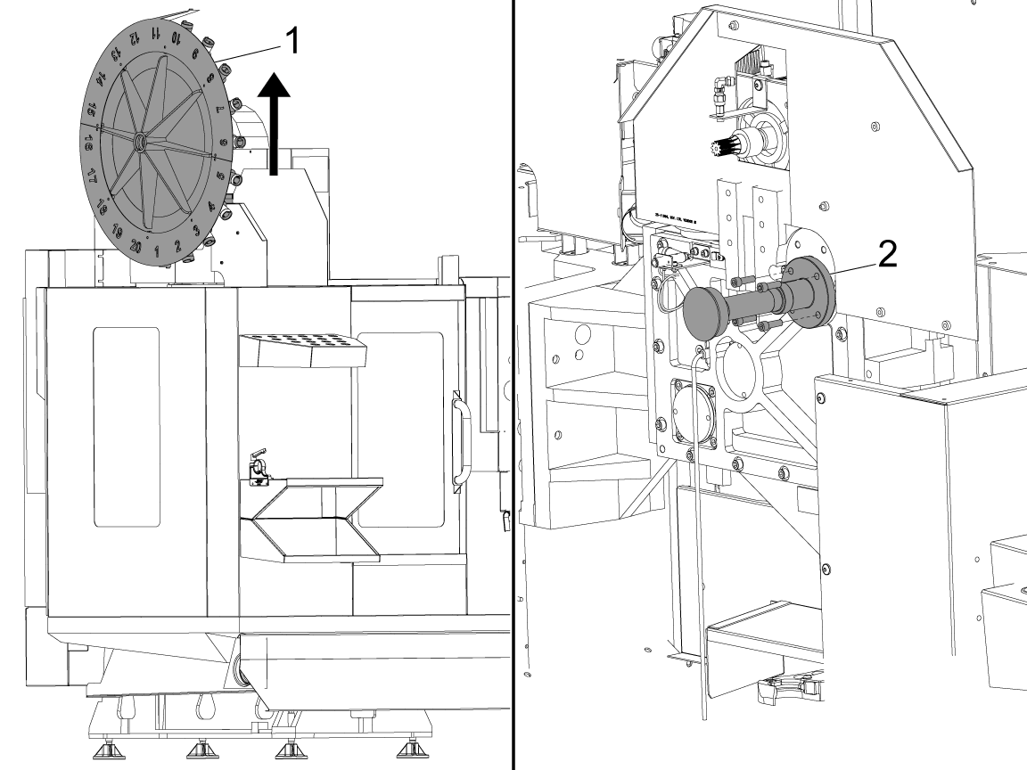

Odstráňte karusel [1] zo stroja, môžete to urobiť odstránením týchto skrutiek pripevnených k držiaku [2].
Namontujte späť prepínač pôvodu a znova zložte DT/DM v opačnom poradí tohto postupu.
Ak vymieňate nastaviteľný spínač, prejdite na krok 4.
