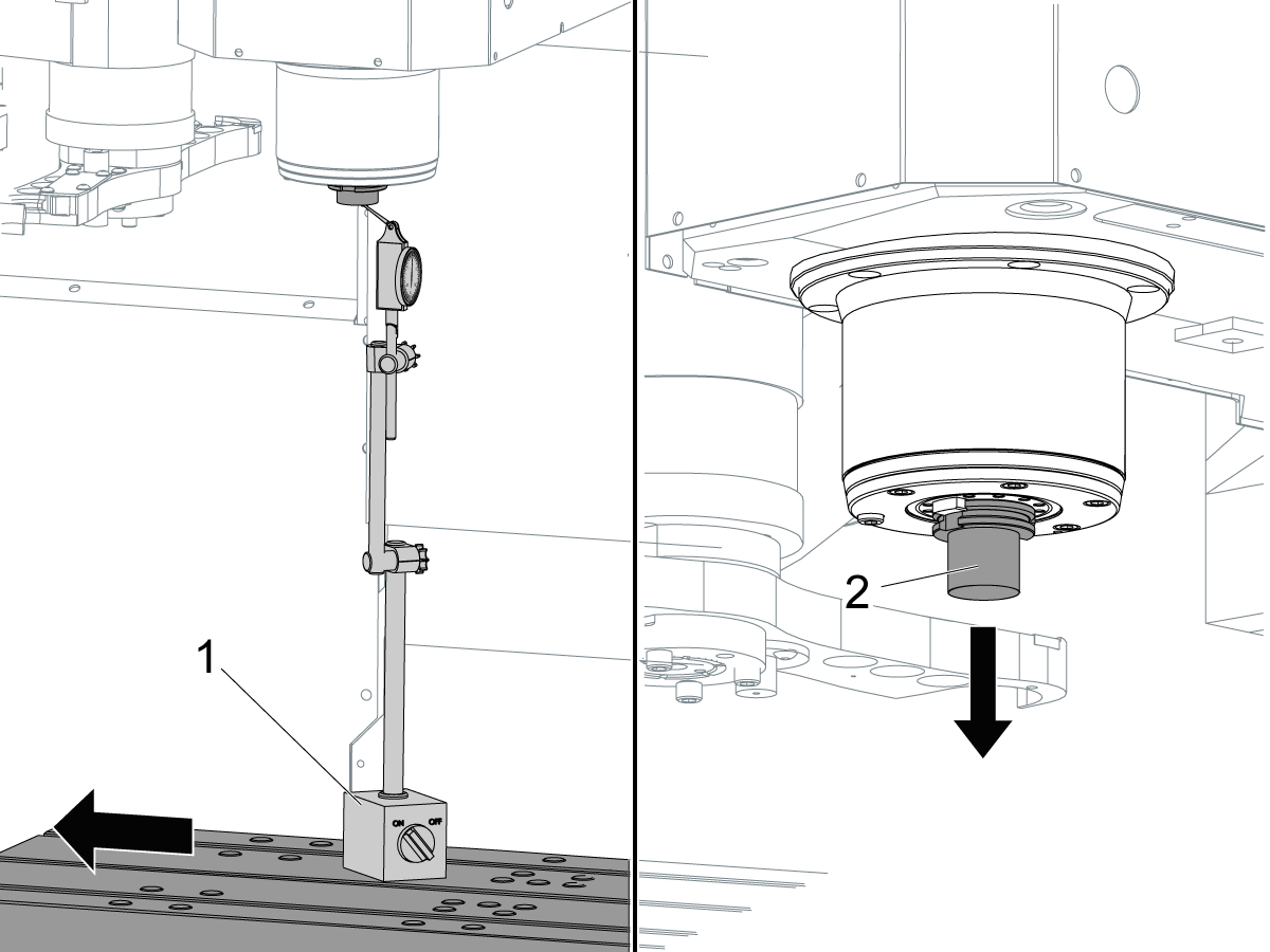

Stlačte [ZERO RETURN]. Stlačte [Z]. Stlačte [SINGLE].
Prejdite do režimu DEBUG.
Vložte držiak nástroja [1] do nástrojovej dutiny 1 na karuseli.
Ručne posuňte os X a posúvajte stôl [2] pod nástrojovú dutinu 1.
Vložte hrot 0,0005 palcového" indikátora [1] na spodnú plochu nástroja.
Nastavte ukazovateľ na hodnotu 0.
Ručne posuňte os X a posuňte indikátor ďalej od nástrojovej dutiny 1.
Vyberte držiak náradia [2] z nástrojovej dutiny.
 Upozornenie: Nehýbte indikátorom.

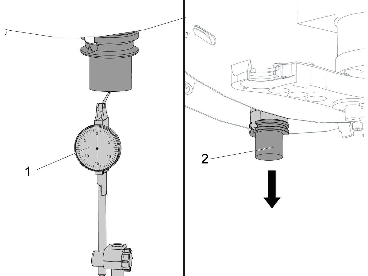

Namontujte držiak nástroja [1] do vretena.
 Upozornenie: Dávajte pozor, aby ste nepoškodili polohu magnetickej základne [3] indikátora.
Ručne posuňte osami X a Y tak, aby bol hrot indikátora [2] pod držiakom nástroja.
Ručne posuňte os Z záporným (-) smerom.
Opakujte, kým nebudú splnené nasledujúce podmienky:
  • Držiak nástroja sa dotýka hrotu indikátora.
  • Počítadlo na indikátore ukazuje 0.
Stlačte tlačidlo[POSITION].
Zaznamenajte hodnotu PRÍKAZU Z.
Odpočítajte hodnotu PRÍKAZU Z  od parametra 64.

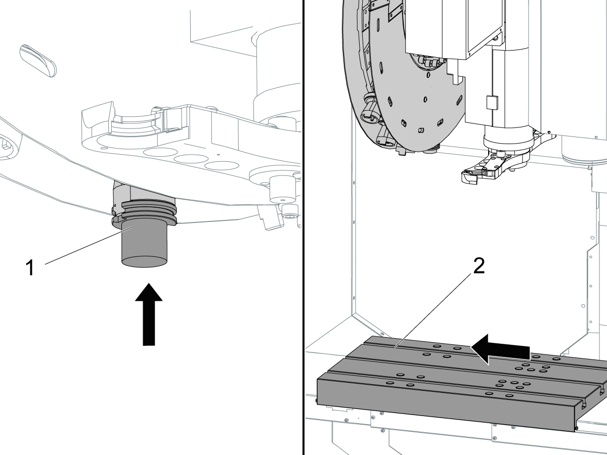

Stlačte [ZERO RETURN]. Stlačte [Z]. Potom stlačte [SINGLE].
Ručne posuňte os X a posuňte indikátor [1] ďalej od držiaka nástrojov.
 Upozornenie: Než začnete tlačiť [HOME G28]. Držte jednu ruku nad [EMERGENCY STOP]. Buďte pripravený stlačiť [EMERGENCY STOP], ak je pojazd osi Z príliš ďaleko.
Stlačte [5% RAPID]. Stlačte [Z]. Potom stlačte [HOME G28].
Ručne posuňte os X a posuňte indikátor [1] pod držiak nástroja.
Tento postup opakujte, pokiaľ sa na displeji nezobrazí hodnota nižšia ako 0,001" (0,03 mm)
Demontujte držiak nástroja [2] z vretena.
Na testovanie prevádzky meniča nástrojov vykonajte niekoľko zmien nástroja.
 Poznámka: Po vykonaní postupu obnovte korekcie dĺžky nástroja.
