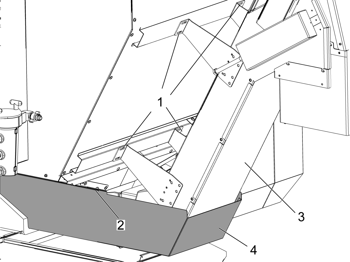

Odskrutkujte skrutky z konzol dopravníka [1] a dve skrutky [2], ktoré zaisťujú kryt nadstavca.
Poznámka: Na uľahčenie inštalácie môžete odstrániť ľavú spodnú konzolu dopravníka.
Mierne nadvihnite dopravník [3] a posuňte kryt nadstavca dopravníka [4] späť približne o 3" (76 mm).
Posuňte dopravník [3] späť o 3" (76 mm).

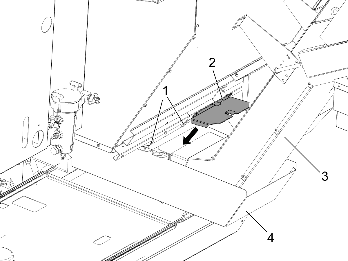

Odskrutkujte dve skrutky [1], ktoré zaisťujú kryciu dosku dopravníka.
Inštalujte kryciu dosku [2] a zaskrutkujte ju na mieste.
Zasuňte dopravník [3] späť na svoje miesto a nasaďte kryt nadstavca dopravníka [4] späť na miesto.
